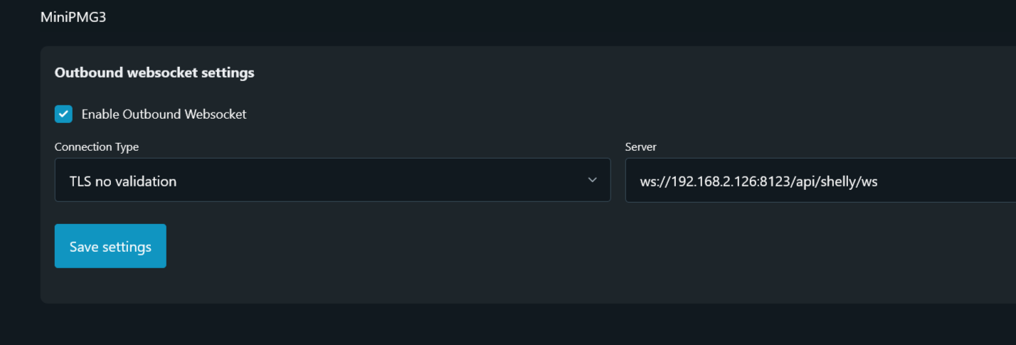

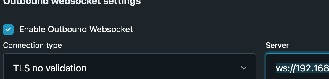

Fest IP vergeben und im GUI des Shelly das hier eingeben:
ws://HA-IP:8123/api/shelly/ws
dann in der Shelly-Integration neues Gerät hinzufügen und die o.g. IP eingeben.

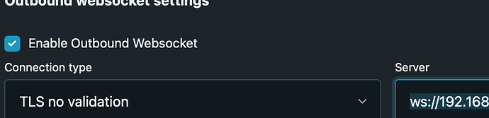

Ich finde deinen Bildausschnitt nicht in meiner Shelly-Config. So siehts bei mir aus:
Schau mal unter Settings/outbound websocket

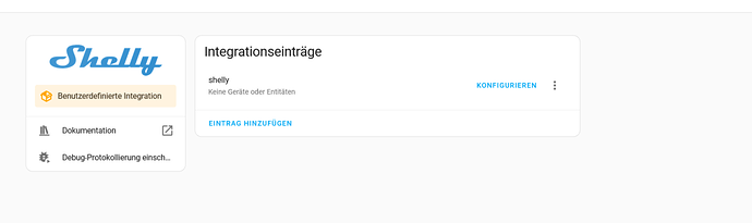

da passiert nix :face_with_spiral_eyes:
… und wenn Du auf „Eintrag hinzufügen“ Klicks auch nicht?

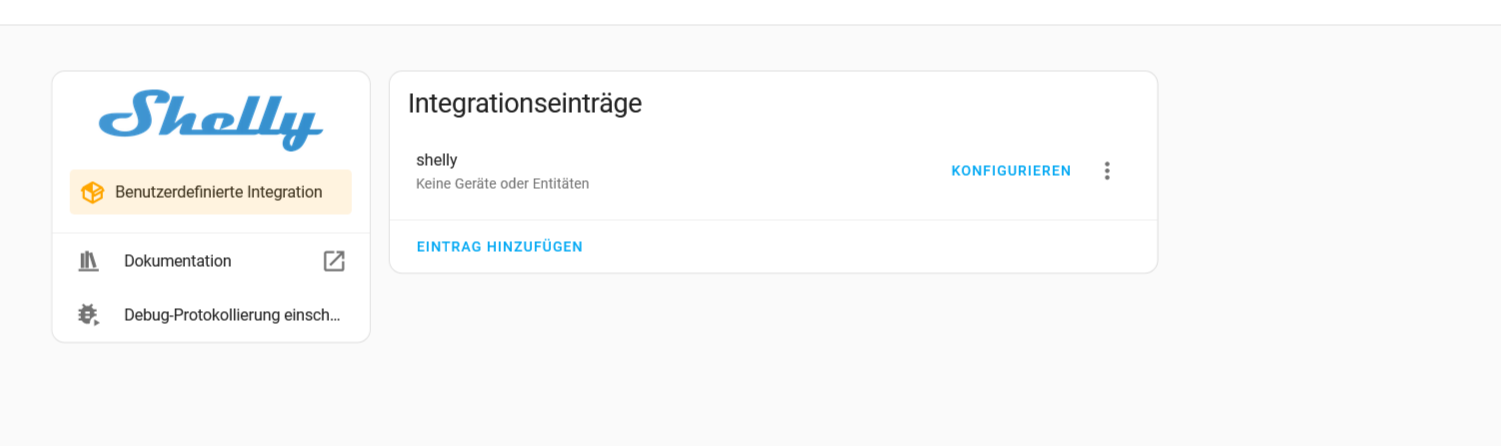

Ich habe den Fehler:
Du musst die HA-Shelly-Integration nehmen und nicht Shelly-for-HACS!
Ja toll, ich dachte das wäre das gleiche!!! wie bekomme die HA-Shelly Integration? Nee, heute nicht mehr,danke dir erst mal,
lieben Gruß Rolf :upside_down_face: :blush:
Leider nicht und Shelly-HACS ist leider buggy und gehört m.M.n. aus HACS entfernt!

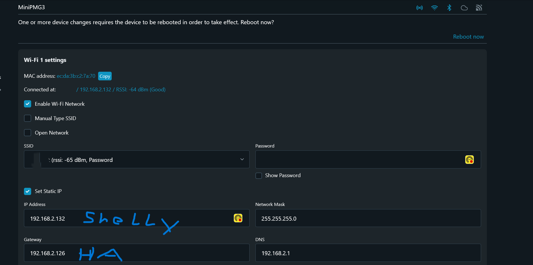

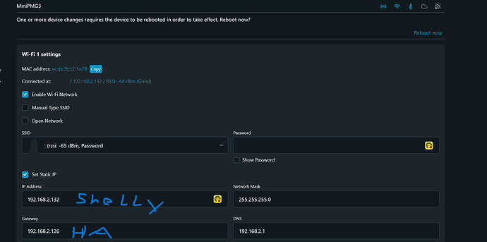

Bei Gateway…da sollte eigentlich dein Router drinstehen (FritzBox, OpenWrt, whatever), nicht die IP des HA
Abgesehen davon, weil es so viele machen, warum trägt man da fixe IP ein, wenn doch jeder Router ein DHCP hat mit den man feste Zuweisungen definieren kann?
Ich hab das seit Jahrzehnten so laufen und noch nie Schmerzen mit Geräten im Netzwerk gehabt die über DHCP angesprochen werden :man_shrugging:
  1. Weil es eine Empfehlung der Herstellers (Alterco/Shelly) ist
  2. Kannst Du im Router (F!B) die IP “nur” reservieren nicht für das Gerät setzen
  3. Findest Du bei einem Routerwechsel den Shelly sofort wieder, weil er seine
    feste IP-Adresse quasi “mitbringt”
