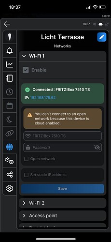

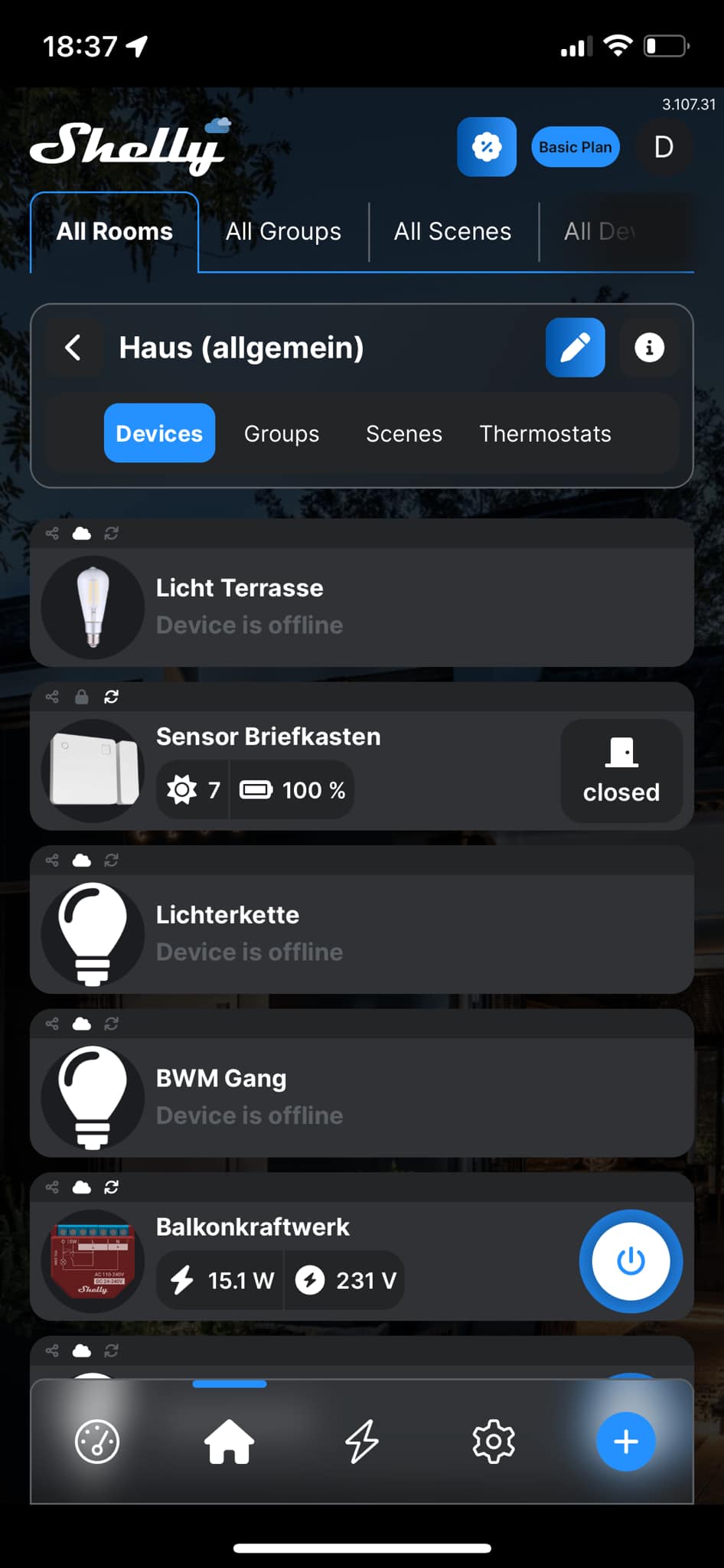

Hi zusammen,

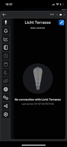

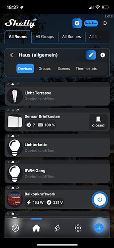

bei mir sind ein paar Shelly-Geräte mittlerweile offline. So auch mein „Licht Terrasse“. Shelly-Leuchtmittel raus- und wieder reindrehen brachte keinen Erfolg. Auch nicht, den Leitungsschutzschalter aus- und wieder einzuschalten. Immerhin wollte ich „Lichterkette“ und „BWM Gang“ (ist ein Shelly Plus 2PM“ auch wieder in Gang bringen. Zugriff per IP-Adresse ist übrigens auch nicht möglich.
Welche Möglichkeiten gibt es noch?
Ich würde sie reseten. Entweder direkt am Gerät wenn du dran kommst oder falls nicht und die Funktion ist nicht deaktiviert kannst du sie 5 mal stromlos schalten.
Haben die Shelly’s eine feste IP?
Siehst Du die Shelly’s im Router?
Mal die App löschen und neu installieren.
Wenn alles nicht hilft: Werkseinstellungen und neu einbinden.
Ja, die haben eine feste IP. Im Router sind sie ebenfalls nicht als verbunden zu erkennen.
Dann hilft wohl echt nur Werkseinstellungen. Nervig. Aber gut. Lieber so als gar nicht mehr funktionieren.

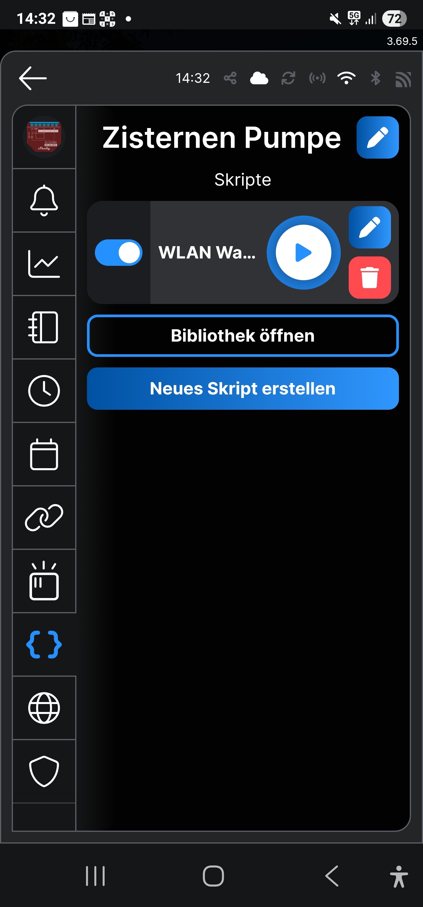

Hallo Andreas, das Skipt wird direkt in das Shelly Gerät geschrieben. Das funktioniert natürlich nur bei neueren Shelly Geräten Gen 2 und höher die Skripting auch unterstützen.
Entweder direkt über die IP Adresse oder Shelly Cloud auf das Gerät zugreifen und den Bereich Skripting aufrufen {}
Das Skript dann als “neues Skript erstellen” anlegen und benennen ( bei mir “WLAN Watchdog”. Das Skript selbst habe ich nochmal überarbeitet.

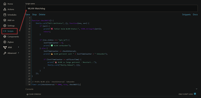

Hallo zusammen, habe das selbe Problem, deshalb wollte das o. e. Skript testen. Bei mir gab es bei einem der Shelly 2PM Gen4 Fehlermeldungen, deshalb habe ich diesen komplett werksresettet, den AP und Bluetooth aktiviert lassen, später den AP mit starkem Passwort versehen, damit man jederzeit wieder darauf zugreifen kann, falls WLAN Verbindung ausfällt. Zusätzlich habe ich das Skript mit KI prüfen lassen, die Fehler behoben, den Teil mit der AP Aktivierung entfernt und auf den 2PM hochgeladen, hier der Code für alle, die die selben Probleme haben:
// WLAN-Watchdog für Shelly 2PM Gen4, erstellt mit ChatGPT

Wo trage ich dein Script denn ein?

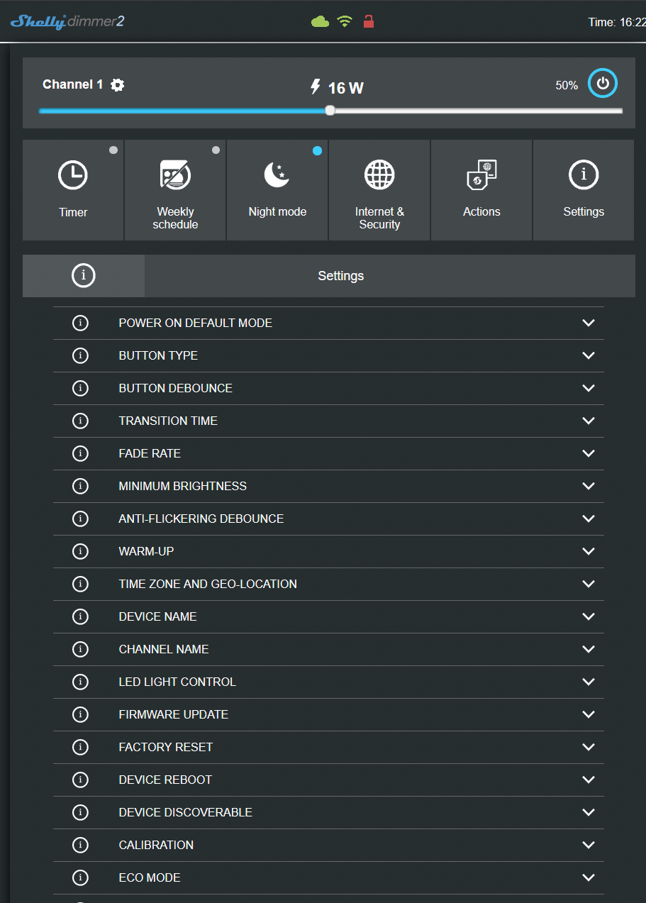

Ich habe einen Shelly Dimmer 2 der immer wieder ausfällt.
Wenn ich die Sicherung für den Raum herausnehme und nach kurzer Zeit wieder aktiviere, dann ist er wieder verbunden.
Das wurde hier schon beschrieben - aber ganz einfach, gehe in die Weboberfläche deines Shellys, dann auf Scripts, Code eintragen, Namen vergeben, speichern und neustarten. Das wars:
Bei mir sieht es leider so aus:
