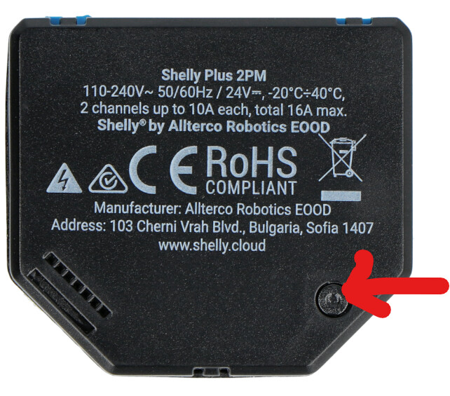

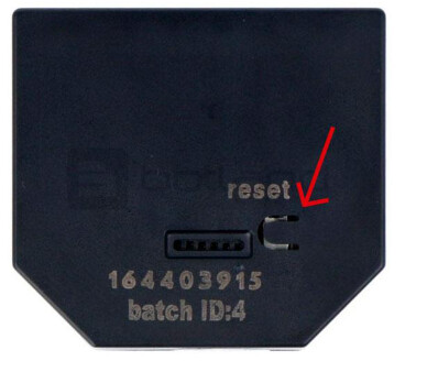

@Wolfi1 Wie bringe ich ihn in den AP Modus. Ich habe keine Benutzertaste.
Sorry, ich weiß, dass das Problem meistens 30cm vor dem Bildschirm sitzt. Aber ich hänge da jetzt seit einer Woche dran :hot_face:
Reset meine ich
alt:
neu
Habe mal meine Brille aufgesetzt. Tatsache. Habe ich nicht gesehen. DANKE
