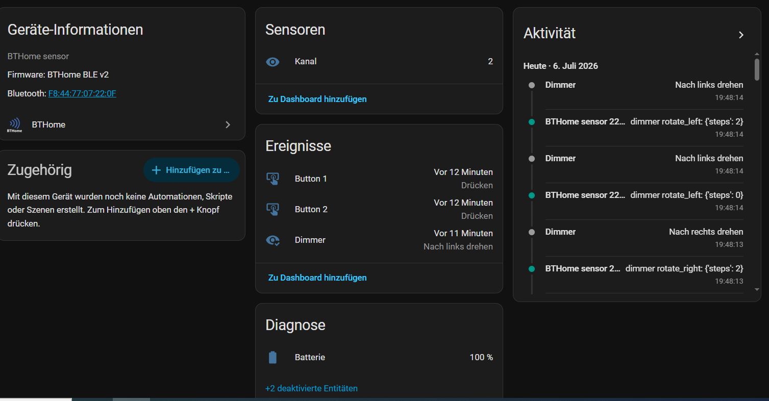

Ich habe sie jetzt auch per BT Proxy in HA.
Da sehe ich schonmal mehr.

Das sehe ich jetzt.
Kann aber bei einer Automation nur den Akkustand auswählen.

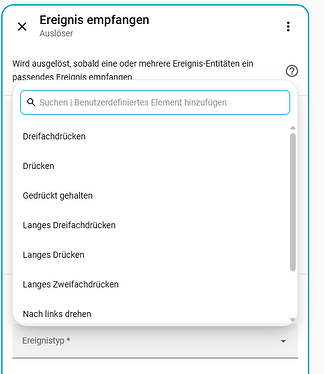

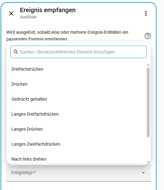

du kannst z.B. Das Gerät als Trigger auswählen und dann “Ereignis empfangen” auswählen.
Dann findest du auf der rechten Seite die Menübar, wo du das Ziel auswählen kannst (z.B. Button 1) und den Ergenbistyp - siehe Screenshot (Drücken, gedrückt halten, langes drücken, etc.
Das könnte dir bei deiner Automation schon mal weiterhelfen.

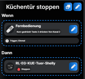

Das konnte ich allerdings nur mit der Shelly Controll Web verwirklichen, indem ich mir Szenen dafür gebastelt habe.
