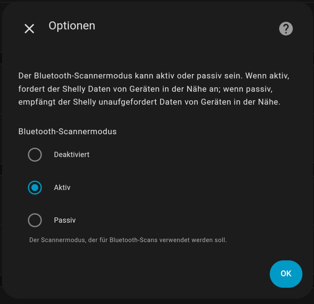

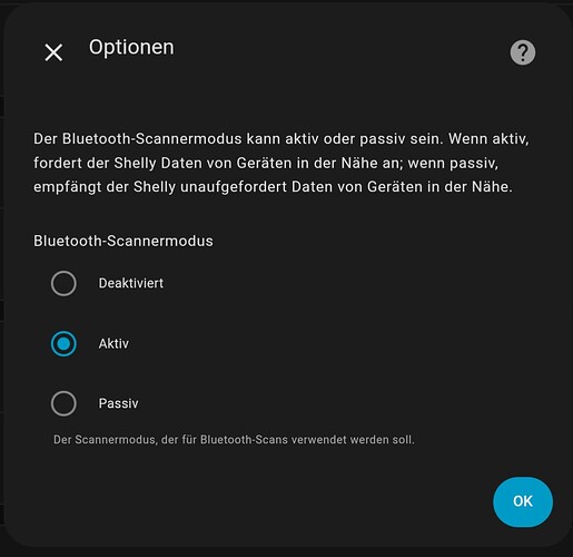

Hat sich da etwas geändert? Oder reicht es, das Bluetooth an ist und im Homeassistant der Bluetooth-Scannermodus eingeschaltet ist?

Ich bin nicht sicher, ob die Gen4 noch auf ESP32 Basis arbeiten. Aber die Funktion findest Du auch nicht im Shelly sondern bei HA. In den Geräte Einstellungen.

Genau die Funktion hab ich HA eingeschaltet.

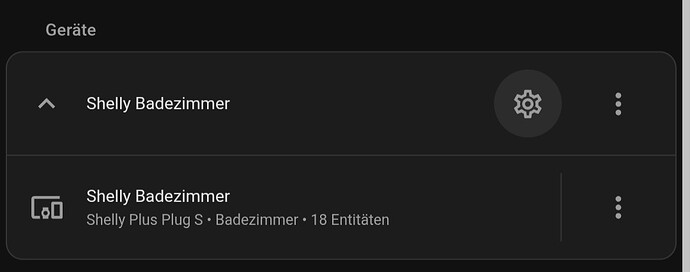

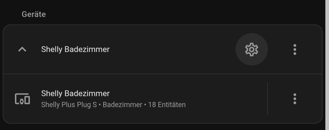

Was guckst Du für Videos? Ich habe keinen entsprechenden Punkt. Wüsste auch nicht, wie HA das bewerkstelligen sollte.

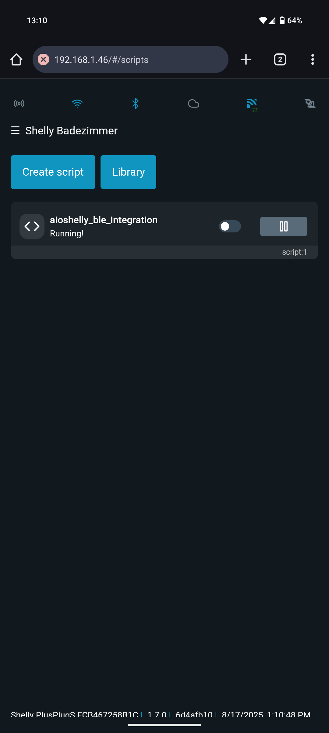

Bei mir wird ein Script installiert und aktiviert.
Rest läuft in HA.
