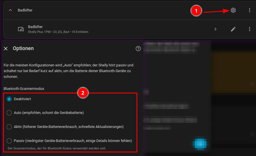

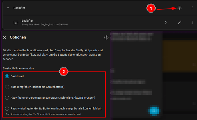

hast du in HA überprüft, ob der Scannermodus evtl. deaktiviert wurde bei den Shellys, die als BT-Proxy dienen sollen? war bei mir mal so
