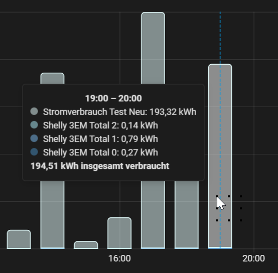

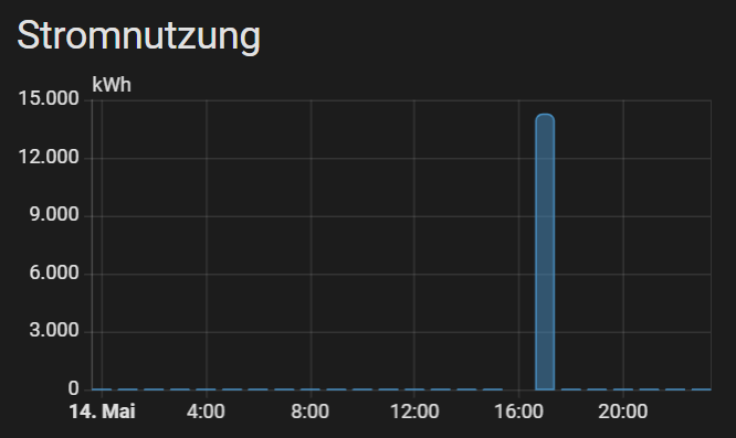

ich habe eine Shelly 3EM (MQTT) und würde gerne im Energiedashboard meinen Stromverbrauch in einer Entität, statt der drei einzelnen Phasen, darstellen lassen. Dazu habe ich einen Helfer erstellt, der alle drei Phasenwerte summiert (Gruppe > Sensor-Gruppe und Typ Summe). Es funktioniert grundsätzliche auch, nur gibt es zwischendurch unerklärliche, extrem hohe Zahlen.
Hat jemand eine Idee was ich falsch gemacht habe?

Prinzipiell hast du nichts falsch gemacht. Das Problem kann man an der Grafik bereits ausmachen: der Balken bei 16:00 Uhr ist quasi nicht vorhanden, was anzeigt, dass die Verbindung zwischen dem 3EM und Home Assistant unterbrochen war. Durch die Unterbrechung der Verbindung wird der vorherige Wert auf null gesetzt, sodass der nächstfolgende Wert (der eigentlich nur den ganz normalen Verbrauch ausgibt) als Verbrauchsdifferenz zwischen Null “Zählerstand” gewertet wird. Du kannst ja einmal in den Logs nachsehen, ob es eine Unterbrechung gab, aber ich bin mir da ziemlich sicher.
Theoretisch musst du also zusehen, dass es keinerlei Unterbrechungen in der Verbindung zwischen Shelly 3EM und Home Assistant kommt. Das ist aber in aller Regel utopisch. Du kannst jetzt zwei unterschiedlich Wege gehen: in den Entwicklerwerkzeugen die Statistik anpassen/korrigieren (was die quick’n’dirty Lösung ist), oder neue Templatesensoren anlegen, die diese Ausreißer vermeiden.
@Freaky21 @anon80162771 ja, die vereinzelten, hohen Werte habe ich nur in den Summen. Die Einzelwerte der drei Phasen sind zu den Zeitpunkten korrekt.
@Gewitterziege deine genannte Ursache klingt für mich nachvollziehbar. Die Quick & Dirty Lösung überzeugt mich nicht auf Dauer, da ich das Problem regelmäßig habe (ca.1x monatlich) und ich die Fehler nicht ständig per Hand korrigieren möchte. Ggf. verursache ich es selbst mit Neustarts des Home Assistent?! Wie könnte ein Templatesensor aussehen?
