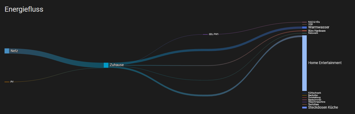

Hier als Beispiel der Eigenverbrauch der Shellys, um zu sehen wohin die Energie wirklich fließt.

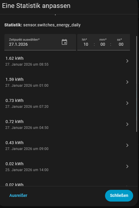

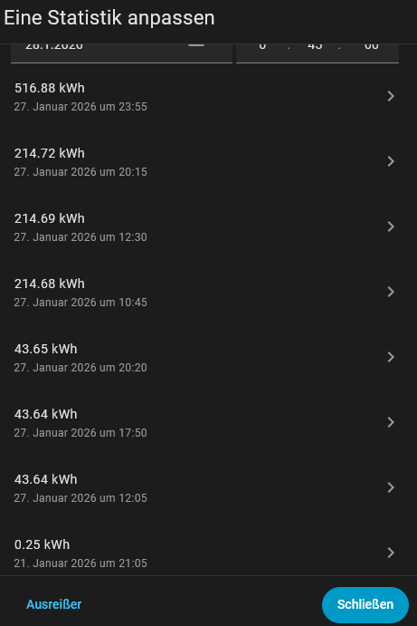

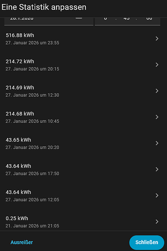

Nun ist es aber so, dass regelmäßig die Shellys kurzfristig nicht erreichbar sind, sei es durch ein kurzfristigen WLAN Abbruch durch das Mesh System von Fritz, oder durch Neustart usw.
Bei der Wiederverbindung kommen dann plötzlich irre hohe kWh-Werte und machen die Statistik unbrauchbar und ich muss jedesmal die Werte händisch korrigieren, was bei mehren Templates für andere Verbraucher und der Häufigkeit sehr nervend ist!

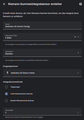

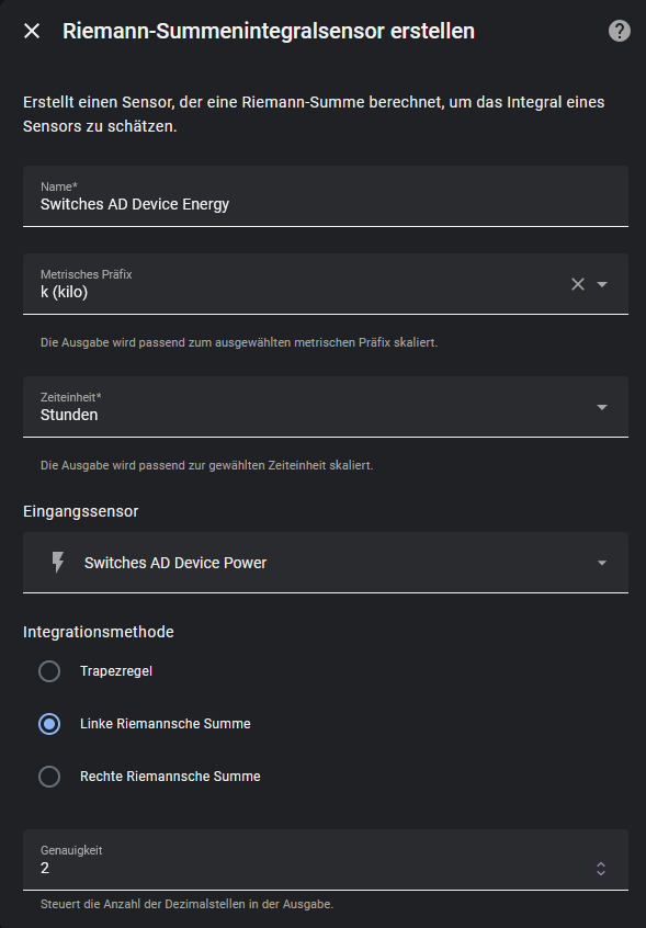

Ich antworte mir mal selber…
Habe für mich jetzt folgende funktionierende Lösung für die nicht validen Energie-Werte von den Shellys im Dahsboard gefunden.
Ich benutze den bereits vorher vorhandenen Template-Sensor für die Power-Summe, hier als Beispiel für meine Switches.

    {{ (p1 + p2 + p3 + p4 + p5 + p6 + p7 + p8 + p9 + p10 + p11 + p12 + p13 + p14 + p15 + p16 + p17 + p18 + p19 + p20 + p21 + p12 + p23 + p24) | round(2) h anstatt meines vorherigen Template-Sensors für die Energie-Summe nutze, habe ich keine fehlerhaften Werte mehr im Energie Dashboard.
