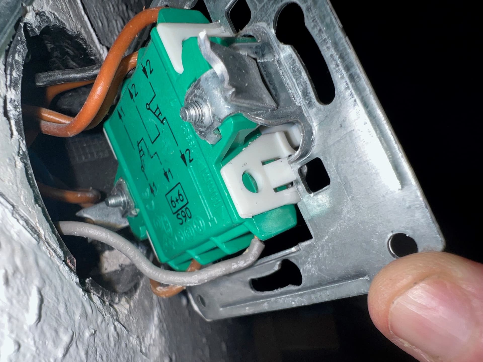

Shelly 1 Mini Gen 3 - Wechselschaltung
habe grad recht neu mit der Homeautomatisierung gestartet und auch schon einig Shellys erfolgreich verbaut. Momentan scheitere ich jedoch an unserer Flurwechselschaltung, da hier irgendwie 5 Drähte aufgelegt sind. Neutralleiter sind alle zusammen in einer Kabelklemme. Von dort brauch ich dann einen für den Shelly, - soweit ist’s klar.
Habt Ihr einen Tipp welche Kabel wo an den Shelly müssen?
Danke und Grüße
R
Ist das der letzte Schalter vor der Lampe? Falls ja, ist oben rechts bei L der Lampendraht. Schau mal wenn die Lampe leuchtet, ob da Spannung drauf ist und wenn sie aus ist auch die Spannung weg ist.

ich muss nochmal um Hilfe bitten, habe gestern nun es geschafft mich nochmal der Sache zu widmen. Leider mit mäßigem Erfolg.
  • Der Draht zur Lampe ist der Braune unten links.
Bei Anschluss des Schelly habe ich nun folgendes probiert.
  1. Lampendraht und Grau zusammen an O vom Shelly
  2. SW Shelly zu unten links
  3. N zum Shelly
  4. I und L vom Shelly mit braun von oben rechts gespeist und auch mal mit braun von link versucht
Das Ergebniss war, dass ich das Licht mit dem anderen Schalter immer an und aus schalten konnte. Ebenfalls mit dem Shelly schalten konnte aber dieser Schalter dann hier irgendwie Ohne Funktion war.
Hat noch jemand einen Tipp?
Danke und Gruß

Hab jetzt nochmal den zweiten Schalter aufgemacht.
Ist ein Doppelschalter.
  1. Teil für die besagte Lampe
  2. Teil für eine zweite Völlig unabhängige Lampe (um die geht es nicht)
SB:
oben links (L): zwei Drähte (braun u. schwarz)
oben rechts (R): ein brauner Draht
unten rechts (U): grauer Draht.
x= Strom
  • Schalter (SA) auf Position 1 (P1) und Schalter B (SB) auf (P1) → L= X, R= X, U= O
  • dieser Schalter (SA) auf Position 2 (P2) und Schalter B (SB) auf (P1) → L= X, R= X, U= X
  • Schalter auf P1 und Schalter B auf P2 → L= X, R= X, U= X
  • Schalter auf P2 und Schalter B auf P2 → L= O
    , R= X, U= O

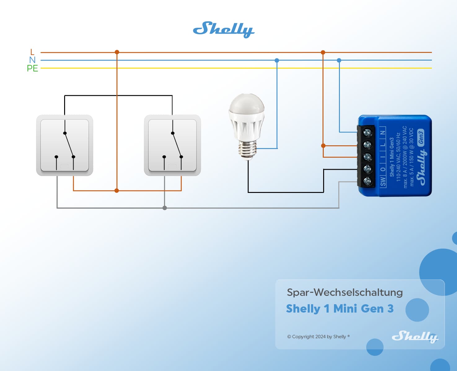

Auch das deutet alles auf die Sparwechselschaltung hin und die Lösung von @Kami . Daher wäre ein Bild vom anderen Lichtschalter mit Shelly und Klemmen mal ganz gut
Beide Schalter sind doch hier verlinkt. Und ja mit der Sparwechselschaltung habt ihr wahrscheinlich recht. Neue erkenntniss ist, das der braune neben dem schwarzen Draht am Schaltet (erstes Bild) oben links nur eine zusätzliche Steckdose ist.
Den Shelly schließe ich schon so an wie ihrs sagt. Keine Sorge :wink:
