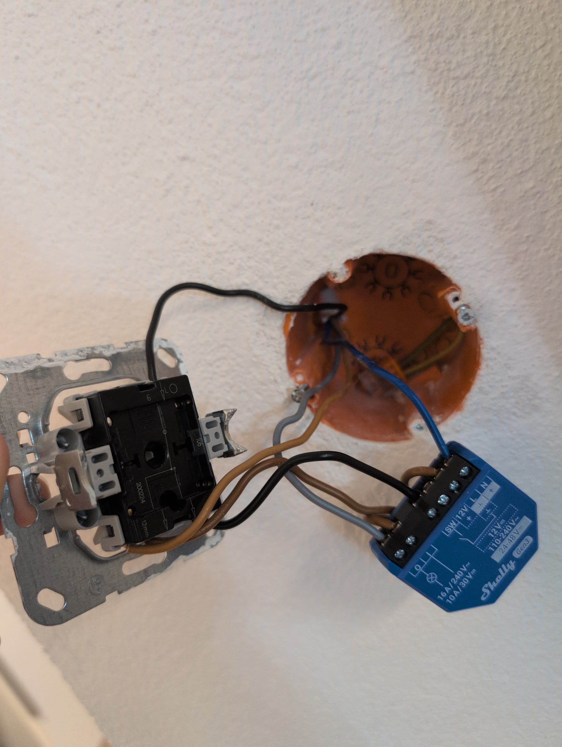

Ich lese hier schon lang fleißig mit, hatte bisher aber alle Probleme mit den vorhandenen Lösungen behoben bekommen - bis zu unserer Flurbeleuchtung.
Ausgangslage:
1 Lampe, 2 Schalter.
In jeden Schalter führt oben ein schwarzer Draht und unten jeweils ein brauner Draht und ein grauer Draht.
Durchmessen ergab für Licht an: 230 V auf allen drei Drähten, Licht aus: braun immer noch 230 V, grau 0 V, bei Schwarz beide Zustände möglich.
Klang für mich nach einer Sparwechselschaltung: Braun ist der Leiter, grau der Lampendraht und Schwarz die Korrespondierende.
Nachdem ich meinen Shelly 1 entsprechend angeschlossen habe (O: graue Ader, I und L an braun, einen neuen Draht aus dem Schalter von der Stelle, an der grau hing zu SW, den freien blauen Draht an N) und den Shelly auf Inputmodus switch, Outputmodus Edge gestellt habe, funktioniert es aber leider nicht wie erwartet. Auch ein Firmwareupdate hat keine Abhilfe geschaffen.
Wenn der Schalter, der den Shelly bei sich in der Dose hat, im “falschen” Schalterstand ist (an), kann ich mit dem anderen Schalter nichts steuern, er ist dann wie abgeklemmt. Dass er das aber nicht sein kann sehe ich daran, dass er tadellos funktioniert, solange der “Shelly-Schalter” aus ist.
Zu all dem Elend kommt, dass die Lampe in ausgeschaltetem Zustand auch noch flackert bzw immer wieder kurz aufleuchtet. Diesen Typ Lampe (Ledvance LED Panel) haben wir in anderen Räumen auch, dort passiert das nicht - der Shelly hat ein verdrahtetes L und N, brauche ich eventuell trotzdem einen Bypass?
Hat jemand eine Idee? Ist meine Konfiguration falsch, habe ich Quatsch angeschlossen, ist die Schaltung im Hintergrund vielleicht doch keine Sparwechselschaltung?
Anbei noch ein Bild des angeschlossenen Shellys:

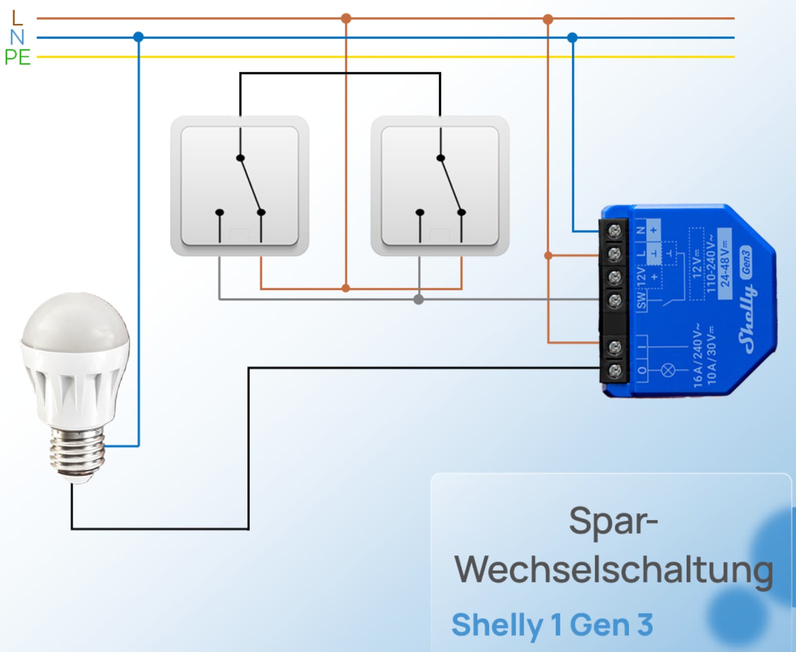

Schau mal hier:
da findest Du alle Anschlussdiagramme.
Habe ich es richtig verstanden, dass du an einem der Schalter den Draht zur Lampe und an dem anderen Schalter den Draht zu L hast? Und wie viele Leitungen hast du zwischen den beiden Schaltern, zwei oder drei?

Die Schaltpläne habe ich schon studiert und bin der Meinung, das passt - falls ich einen Denkfehler drin habe, finde ich ihn nicht.
Ich habe an jedem Schalter einen Dauerstrom und einen Lampendraht - die Wahl für die eine Dose war rein zufällig, weil da mehr Platz in der Dose war.
Gegen das Setzen in/an der Lampe spricht, dass ich dort kein L für den Shelly liegen habe - da kommt nur der geschaltete Draht, die Erdung und ein N an

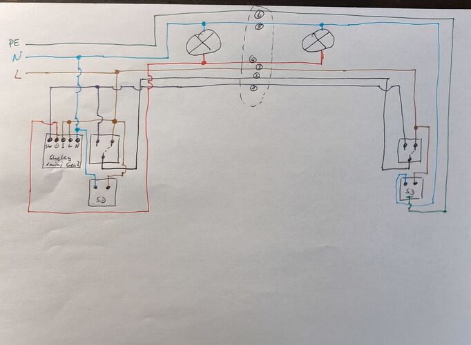

Jetzt habe ich allerdings eine Frage auf die ich hier trotz Suche keine Antwort gefunden habe:
Ich habe in der Garage vorne (Zugangsleitung) und hinten jeweils einen Wechselschalter und eine Steckdose mit Dauerstrom. In der Mitte sind 2 Lampen angeschlossen. Realisiert ist das über ein NYM 5x1.5 als Sparwechselschaltung.
Jetzt möchte ich gerne vorne einen Shelly 1mini Gen 3 zuschalten. Die entsprechenden Schaltbilder für den Shelly in Verbindung mit der Sparwechselschaltung habe ich gefunden Spar-Wechsel . Angewendet auf meine Situation: dann komme ich mit den 5 Adern nicht aus und müsste eine weitere Ader einziehen - siehe Bild.
Ist meine Schlussfolgerung korrekt oder gibt es eine Lösung dass ich mit den 5 vorhandenen Adern hinkomme?

Bei der 1.SD fehlt die Erde(PE)!

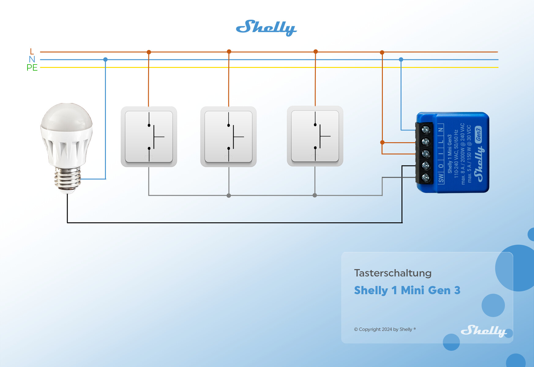

Auch hier die Überlegungen:
  • Shelly zur Lampe
  • Schalter gegen Taster ersetzen
der PE an der ersten SD fehlt nur auf der Zeichnung wegen der Übersichtlichkeit :wink:
bei der Version mit Taster muss ich dann noch einen Eltako in der Garage unterbringen und brauche trotzdem 6 Leitungen. Wo ist dann der Vorteil?

ok, danke. Damit habe ich die Anwort. Entweder Sparwechselschaltung mit einer zus. Ader oder 5-adrig mit Taster.
Danke für die Unterstützung
wird der Shelly jetzt anders konfiguriert, da an ‘SW’ nur noch ein Tastimpuls ankommt?
