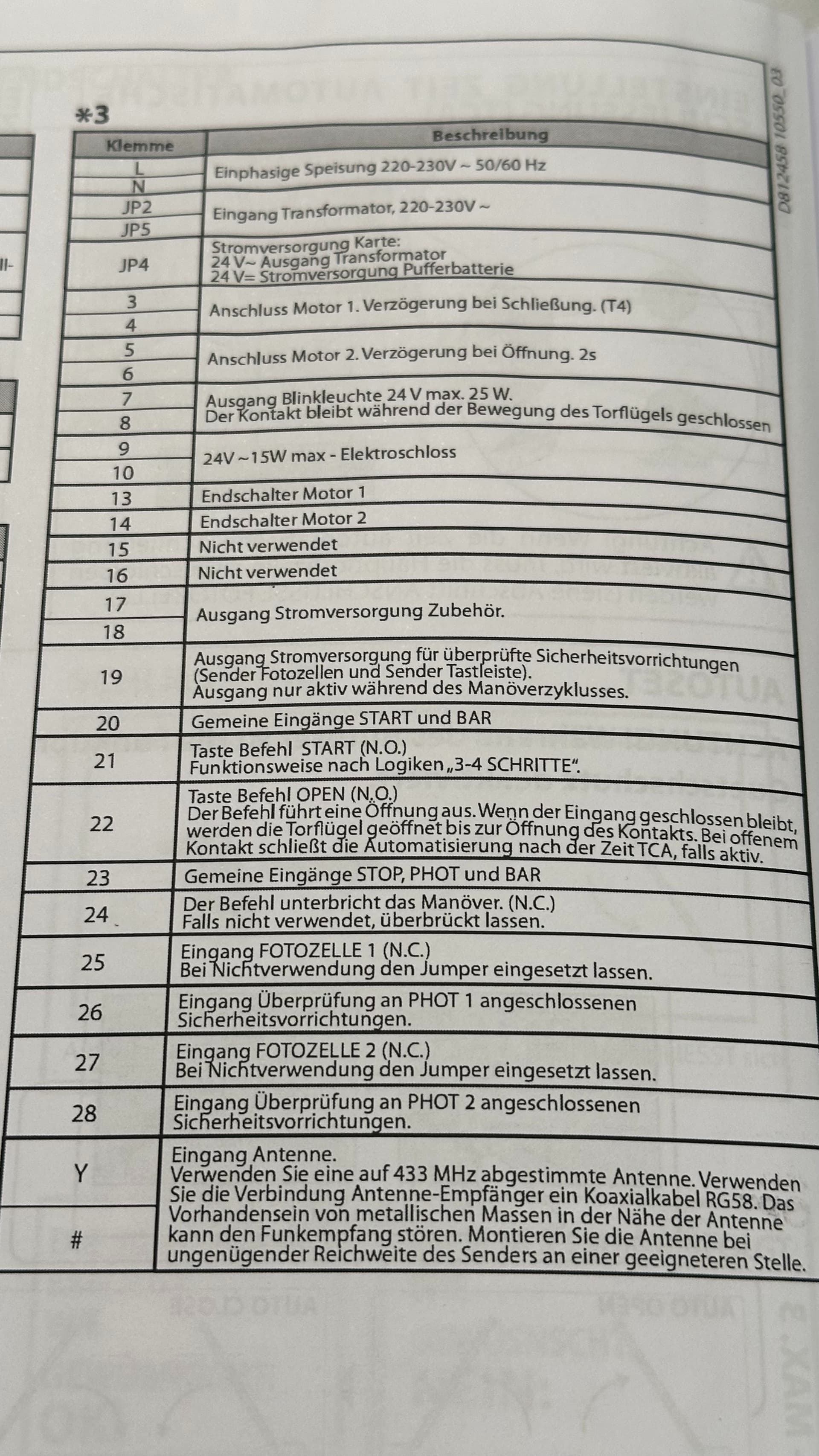

Bist Du dir sicher das die alte Steuerung an Klemme 19 & 20 angeschlossen war.
Laut deinen Unterlagen der Tor Steuerung würde ich eher sagen das es die Kontakte 20 & 21 waren.
Gruß, André
Kontakt 19 war vielleicht zur Versorgung deines Meross, wenn der mit 24V gelaufen ist. An deinen I und O müssen auf jeden Fall die Kontakte 20 und 21

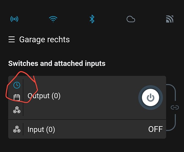

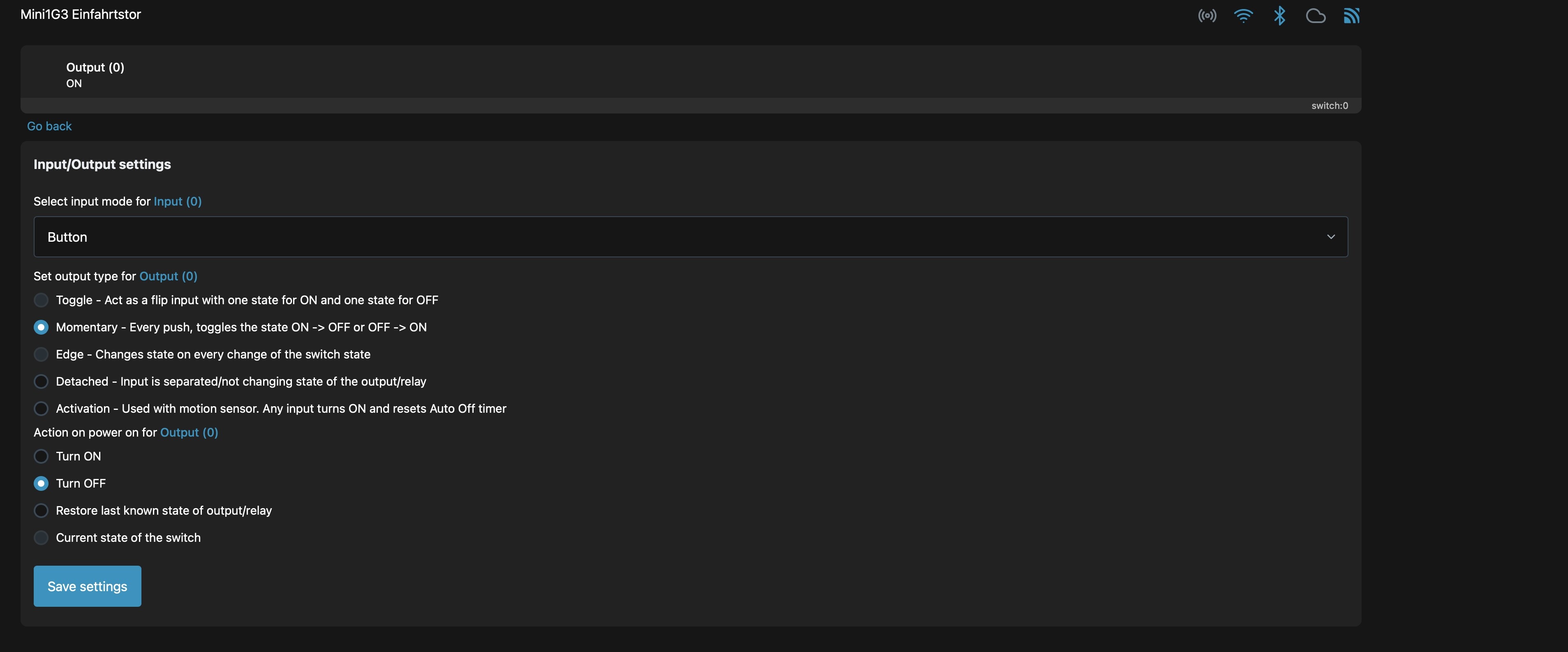

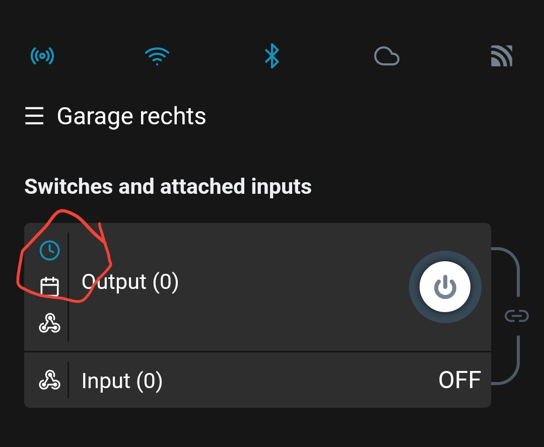

Hier die Config des Shelly

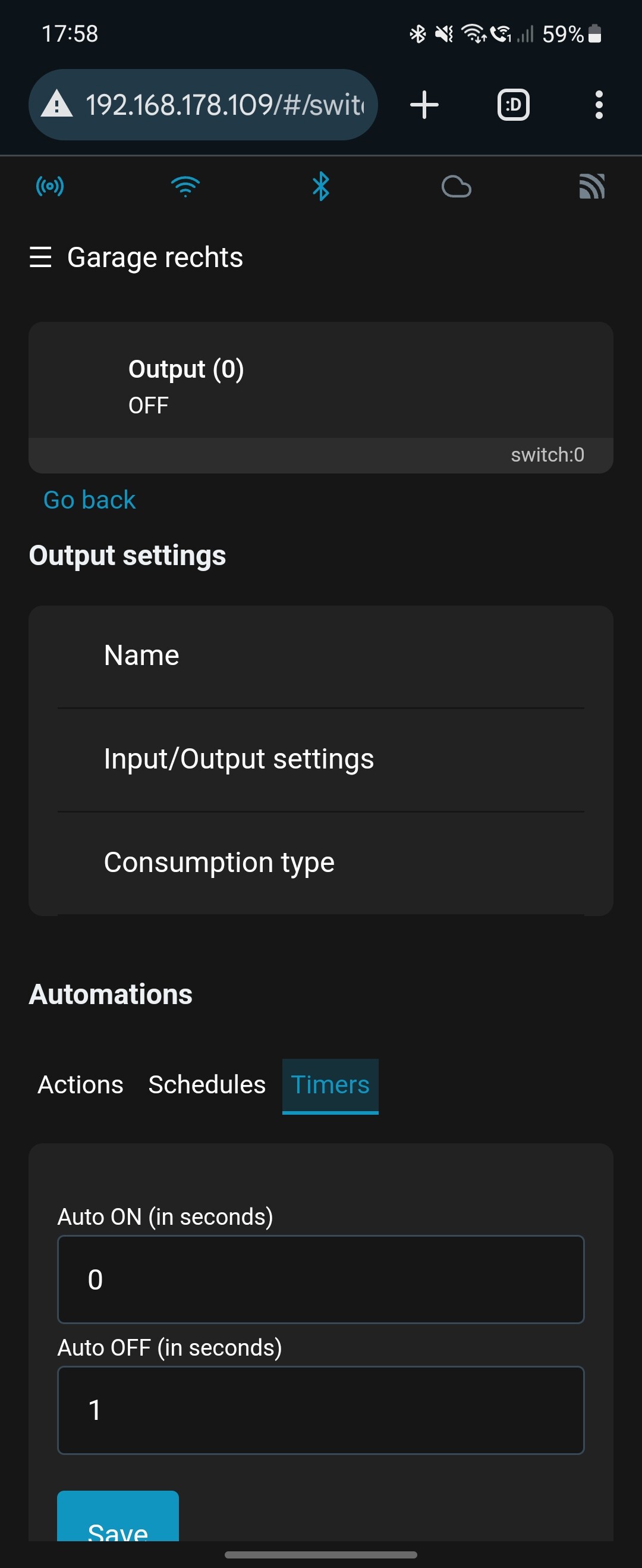

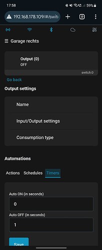

Hast du in den Aktionen auch eingestellt, dass der Shelly nach 1s auch wieder ausgeschaltet wird? Du brauchst ja nur einen kurzen Impuls auf Kontakt 20/21. Übrigens funktioniert der Mini nicht mit 24V
ja, habe ich mit 1 und gerade auch mit 2 probiert. Immernoch hört man das Relais des Shelly schalten, aber das Tor macht nichts…

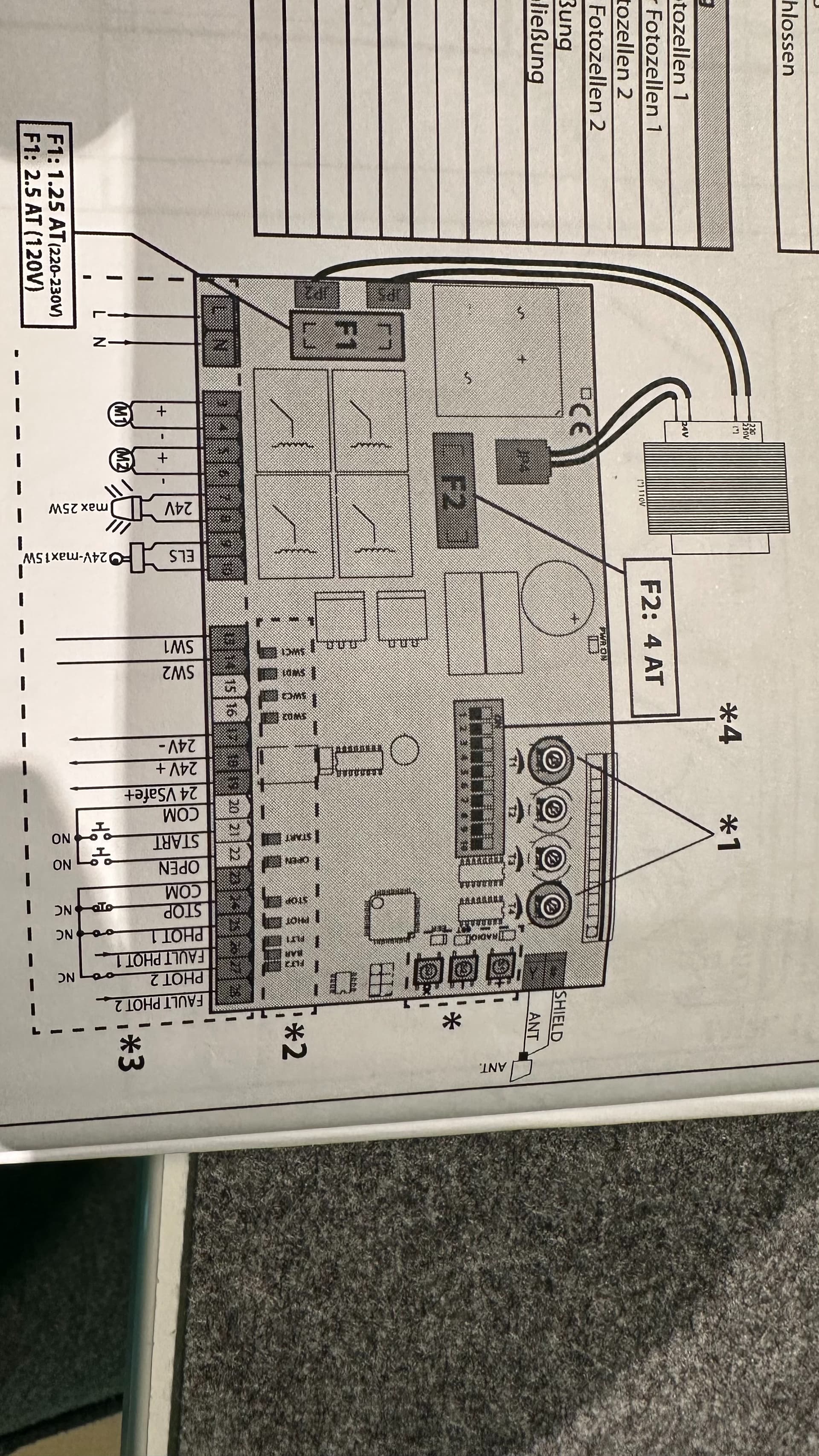

du hast einen 1pm mini angeschlossen? Wie hast du denn da bitte die Kontakte 20 und 21 angeschlossen? Laut deinem Datenblatt oben ist dein Tor sehr bald defekt, weil du gibst gerade 230V auf einen Pin drauf, der darauf sehr wahrscheinlich nicht ausgelegt ist. Der 1pm mini hat nämlich keine potentialfreien Kontakte, bei dem fehlt der Anschluss für den Input (I)
Im Schaltplan ist leider nicht ersichtlich mit welcher Spannung die Taster funktionieren. Bei Hörmann ist das Beispielsweise ein potentialfreier Kontakt, also der Minus wird geschaltet. Wie schon erwähnt auf keinen Fall den 1pm mini verwenden!

Welche Torsteuerung ist das den Genau? Vllt. findet man da noch interessante Infos.
normaler 1er shelly rein, jetzt funktioniert alles.
Jetzt interessiert mich aber wirklich wie du den angeschlossenen hast und ob das mit dem Schaltplan oben zusammen passt
Also einfach ein Potentialfreier Kontakt der 20 und 21 “Kurzschließt” :+1:
Ja. Einfach an die beiden klemmen 20 21 rann. Ist sogar egal wie rum der Relais Kontakt ist
