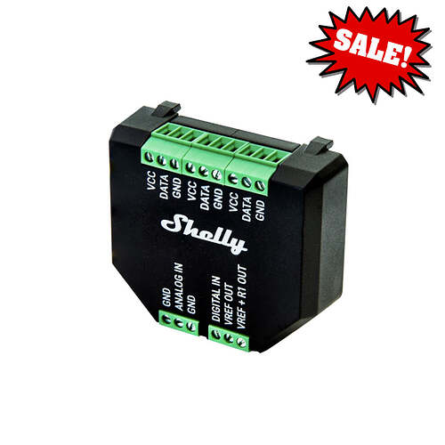

Kommt darauf an mit welcher Spannung dein Reedkontakt arbeitet und ob diese am SW vom Shelly erkannt wird. Wenn es keine 230V sind, was der Betriebsstrom vom Mini ist, benötigt man einen Shelly 1 Plus der auch Spannungen von 12-24V kann. Meist nimmt man aber das Shelly Plus Addon für solche Sensoren

Wenn du das Tor auch auf und zumachen möchtest, wirst du einen Shelly Plus 2 (ohne PM) brauchen. Und dann das AddOn für den Reedkontakt. Als Firmware kannst Tasmota oder EspHome verwenden. Mit Tasmota funktioniert es garantiert.

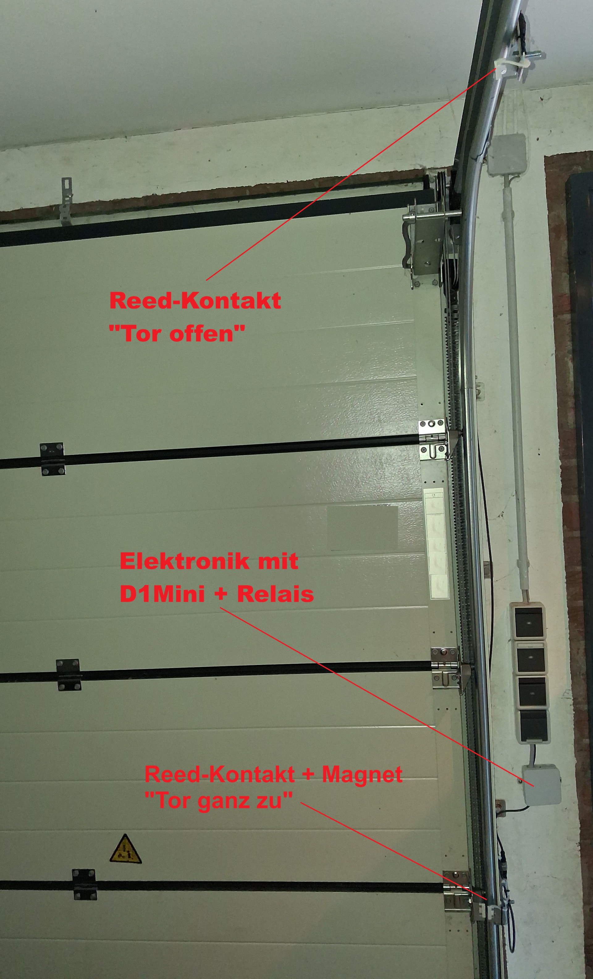

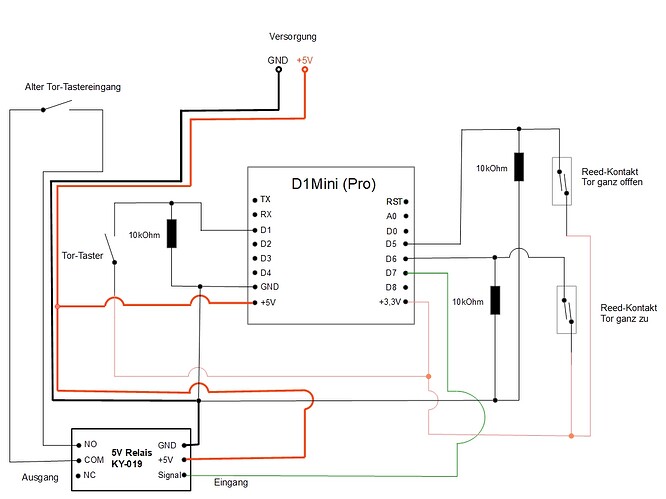

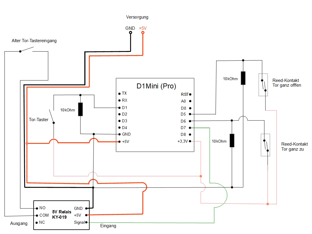

Ich habe die Garagentorsteuerung mit einem D1 Mini (ESP8266) einem Relais, zwei Reedkontakten und drei 10KOhm Widerständen (und einem 5V Netzteil, kann auch ein altes Handyladegerät sein) realisiert.
Neben dem Tor gab es bereits einen Taster, der mit dem Tastereingang der Hörmannsteuerung verbunden war und mit dem ich das Tor manuell öffnen und schließen konnte. Nun gibt es eine weitere graue Installatinsdose darunter mit Elektronik zusätzlich. Das Relais wurde einfach anstelle des Tasters angeschlossen und der Taster als Eingang an den D1 Mini. Die beiden Reed-Kontakte (Tor-Offen Position und Tor-Geschlossen Position) wurden ebenfalls an jeweils einen Eingang des D1 Mini angeschlossen. Das Ganze hat ca 15 Euro gekostet.

Heute würde ich wohl einen D1 Mini Pro mit externer Antenne verwenden (geht bei mir aber auch ohne externe Antenne)…
