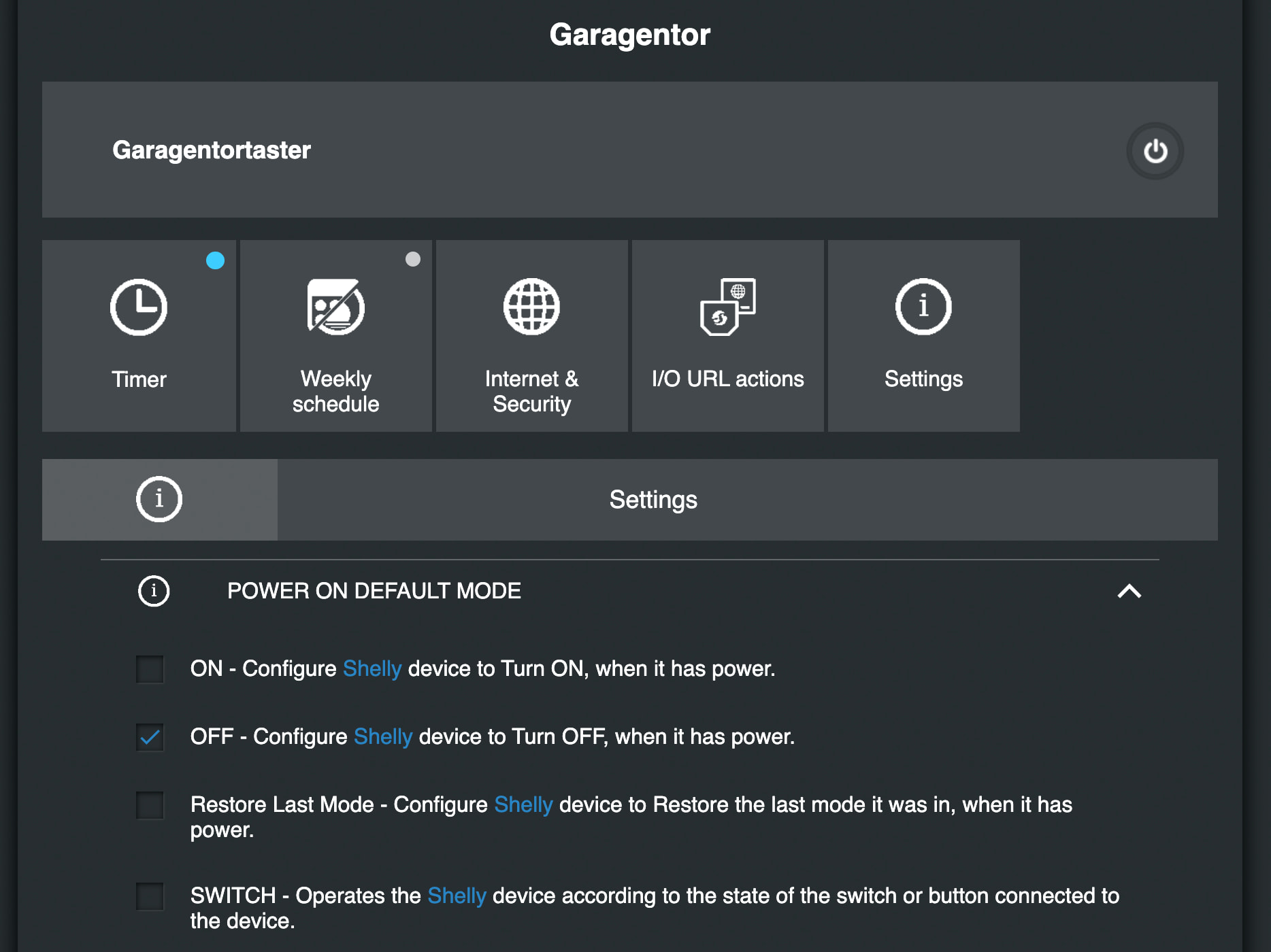

Danke für den Tip, es ist gerade folgende Option gewählt: “Konfiguriere das Shelly Gerät so, dass es ausgeht wenn es mit Strom versorgt wird”
Gefunden unter Geräteeinstellungen/ Eingangs- Ausgangseinstellungen/ Standart-Einschaltzustand des Relais festlegen
Richtig ?
genau so hab ich es auch
Dann verstehe ich nicht wo mein Problem ist, bei mir war es genau so eingestellt. Hat jemand eine andere Idee?
