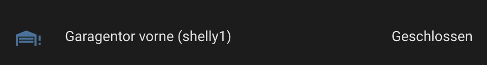

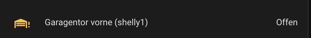

MEGA, hat super geklappt VIELEN Dank für die schnelle Hilfe.
