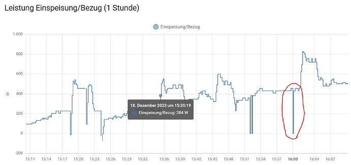

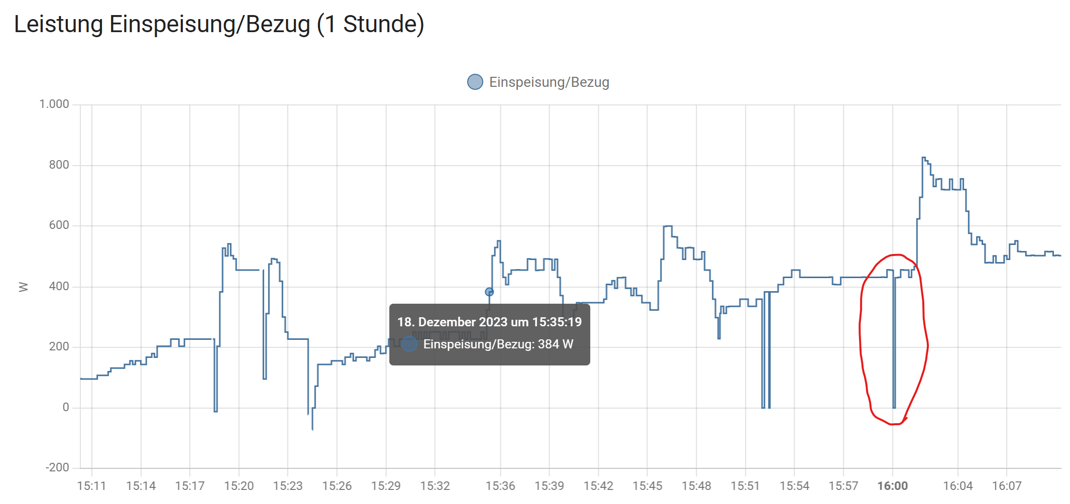

ich ermittle im ersten Schritt mittels Ableitungssensor aus dem Zählerstand des Einspeise-Zähler die aktuelle Einspeise-Leistung. → 0,450 /h
Im zweiten Schritt nehme ich mittels Tamplate den Wert des Ableitungssensors *1000 um die aktuellen Watt zu erhalten → Ergebnis 450 W
Nun habe ich jedoch das Problem, dass der Wert immer auf dem letzten Stand “hängen” bleibt sobald es keine Änderungen mehr gibt. So wird dann am Ende des Tages, über Nacht bis zum nächsten Tag, wenn sich der Wert zum ersten mal wieder ändert, durchgehend z.B. 25 Watt ausgegeben.
Gibt es eine Möglichkeit, dass im Tamplate der Wert auf “0” gesetzt wird, sobald es keine Änderungen des Sensor-Wert mehr gibt?

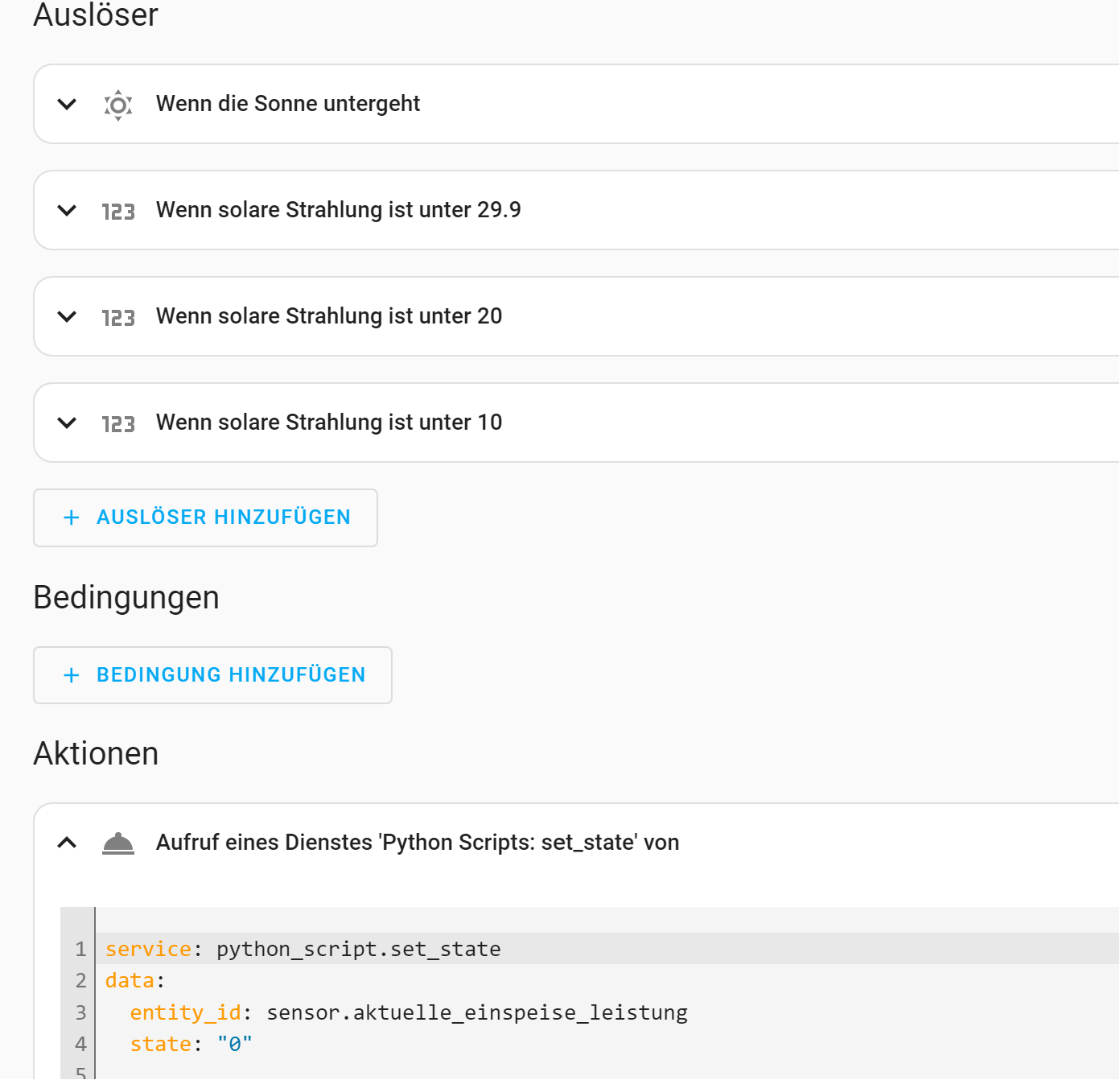

Ich habe es nun so gelöst, dass der Leistungswert sowohl bei Sonnenuntergang als auch bei bestimmten Helligkeitswerten (durch die Wetterstation) auf “0” gesetzt wird.
Unschick ist halt dabei, dass die Methode etwas “träge” ist und es sich in den Grafiken abzeichnet.
Aber damit kann ich vorerst leben.

Ich habe jetzt meine Sensoren mit dem Python Script auf 0 gesetzt. Das funktioniert aber nur bist zum Neustart von HA.
Was mach ich da falsch bzw. wie setze ich die auf 0 zurück?
Du kannst keinen Sensor Wert setzen. Das ist eine Einbahnstraße.
Ein Sensor sendet Daten und empfängt keine.
Das setzen des Status über Entwicklungszwerkzeuge, dient einzig und alleine zu debugging Zwecken. Z.B. zum testen von Automatisierungen. Dabei wird der Wert ausschließlich in Home Assistant temporär geändert.
Das was Du über das Skript machst ist nichts anders.
Sobald der Sensor einen neunen Wert sendet, wird der von Dir überschrieben, oder eben nach einen Home Assistant Neustart, wenn die Sensorwerte neu abgefragt werden.
