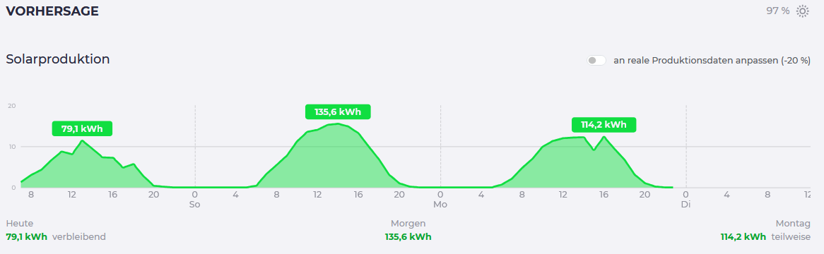

Die SFML Prognose passt ja zeitlich einwandfrei im HA-Energy Dashboard, aber nicht außerhalb in evcc. Wie ich gerade gesucht hatte, gab es schon ähnliche Timeshift Problemstellungen mit Prognosen anderer Lösungen wie Solcast, etc., im HA-Energy Dashboard…
P.S. Habe mit Hilfe der KI den Code für evcc nun gefixt - es wird nun “in evcc” automatisch plus 2 Std. für die Sommerzeit, bzw. plus 1. Std. für die Winterzeit als Offset aufgerechnet:

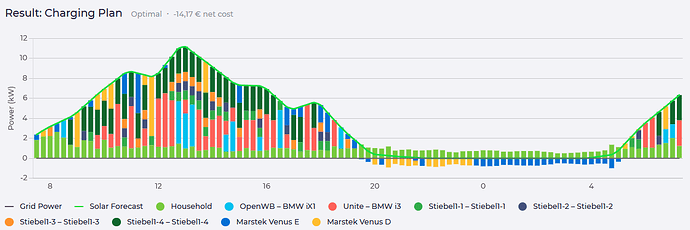

@Tom-HA Erklärung der KI was gemacht wurde:
Lösung für 2-Stunden-Zeitversatz bei Solar Forecast ML / Home Assistant → evcc
Ich hatte bei der Einbindung der Solar-Forecast-ML-Prognose aus Home Assistant in evcc einen Zeitversatz von 2 Stunden. Der Peak wurde z. B. in evcc um 15:00 Uhr angezeigt, obwohl er laut Prognose um 13:00 Uhr liegen sollte.
Ursache war nicht der Sensor selbst, sondern die fehlende bzw. falsche Zeitzonenangabe in den Forecast-Zeitstempeln.
Home Assistant liefert die Zeiten z. B. so:
"start": "2026-04-25T13:00:00",
"end": "2026-04-25T13:30:00"
Wenn man in evcc einfach +00:00 anhängt, wird daraus UTC. In Deutschland während der Sommerzeit interpretiert evcc das dann korrekt als 15:00 Uhr lokale Zeit — daher der 2-Stunden-Shift.
