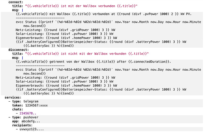

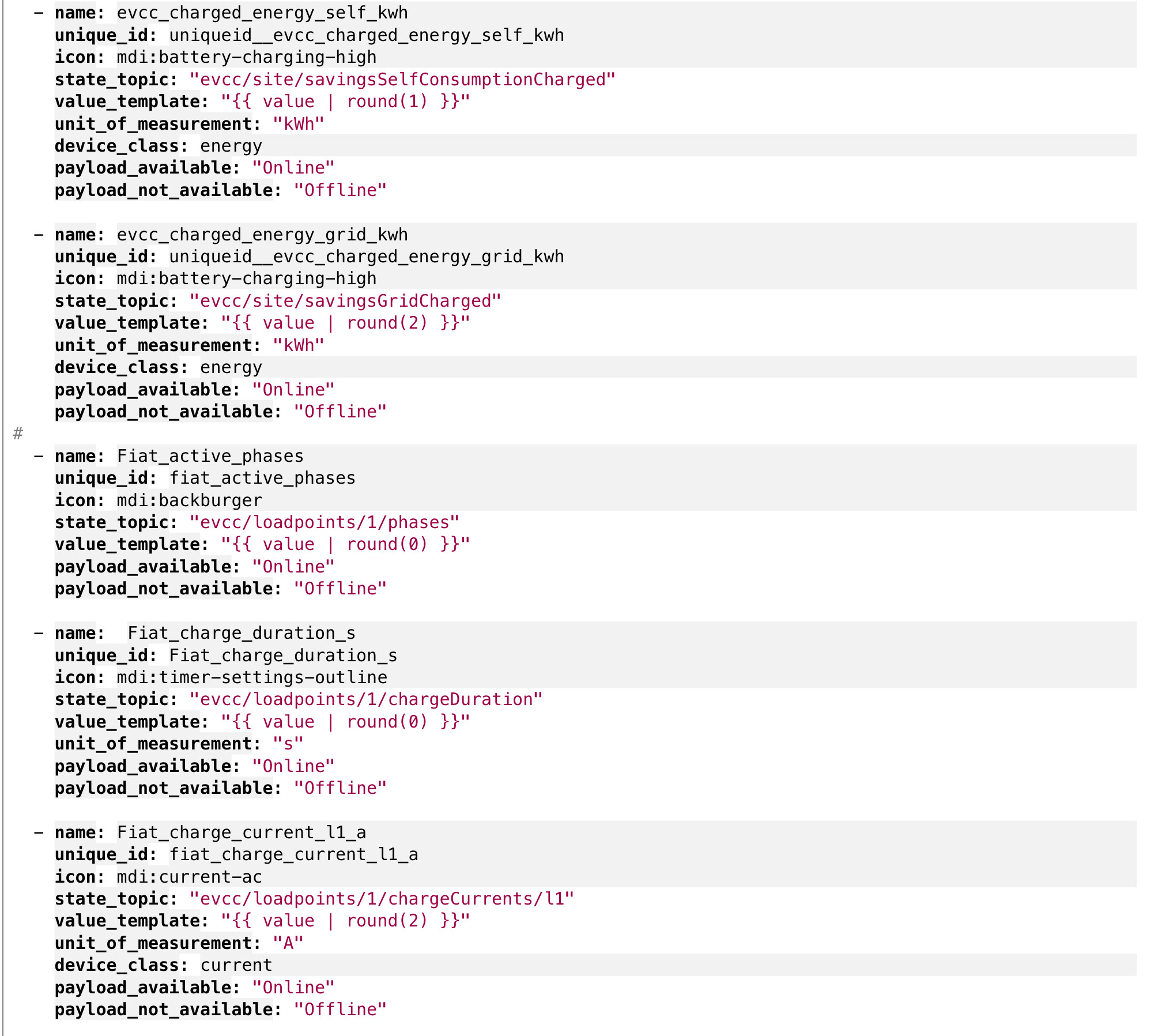

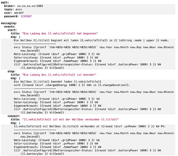

Hier zwei Ausschnitte aus meiner evcc.yaml in HA:
Hoffe, das hilft Dir.

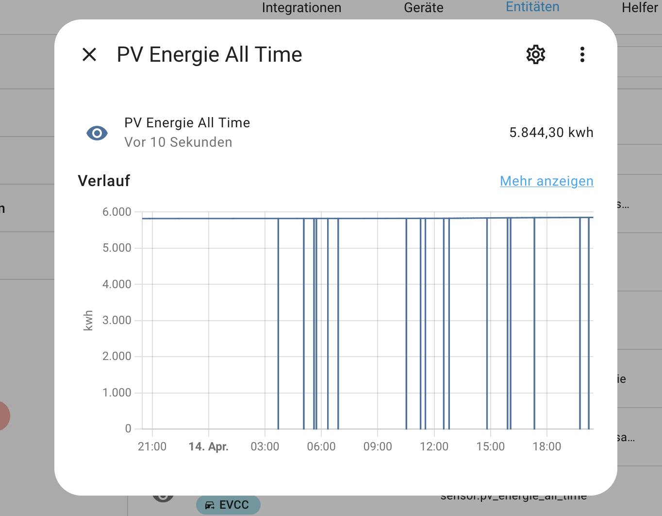

Jetzt hätte ich gern ein neues Problem…
Beim elnlesen der Daten des PV Energieertrages kommt es wohl häufig zu Abbrüchen.
s, Scrrenshot anbei.
Damit kann ich keinen Verbrauchszähler für tägl Auswertungen füttern.
Hat jemand eine Idee wie ich das filtern oder verbessern kann?
Danke
Hab da schon was mit Filter für den Sensor gelesen. Wäre das eine option, und wenn ja welcher mit welchen werten?
