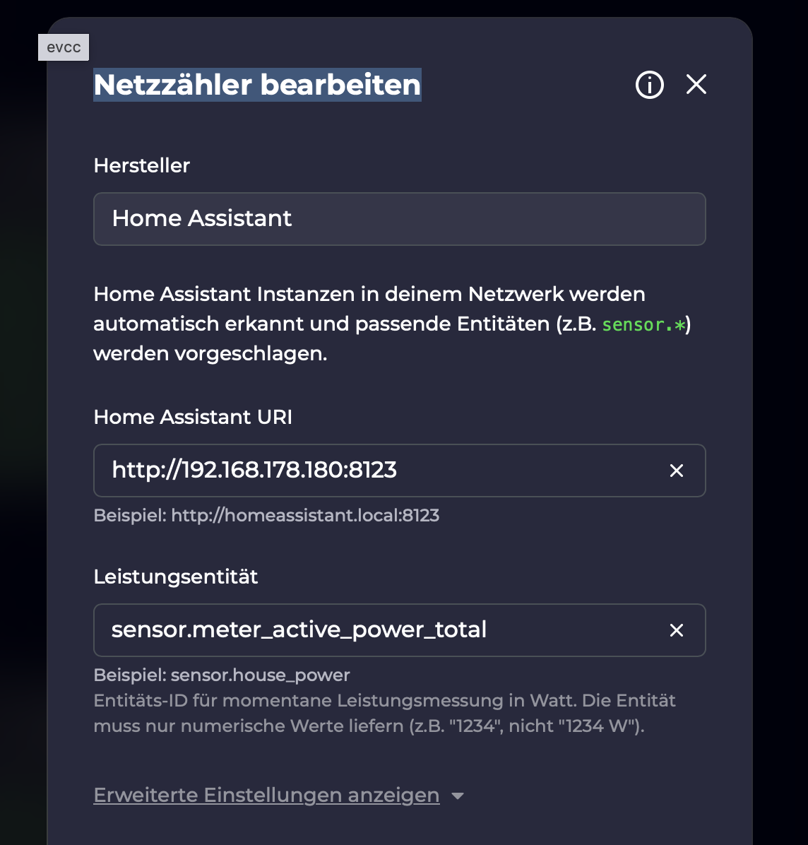

Daten fehlen hier nicht. dort waren andere Fehler, die jetzt aber nicht mehr auftraten, da ich den Wechselrichter jetzt über Homeassistant ansteuere.
Ist das so okay? oder welche andere Entität muss ich hier abrufen?

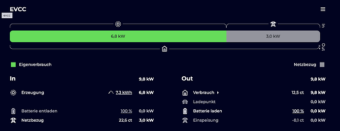

Hier nochmal 2 Screenshots:
Hier sieht es so aus, als ob ich 6,8 von der PV erhalte und 3kW importiere, diese werden aber exportiert und ich verbrauche auch gerade nicht sie summe sondern natürlich die Differenz.

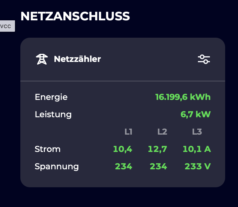

Bedeuten die 6,7 in grün, dass hier importiert wird? welche Farbe hätten sie beim Export?
Wenn kein Minus davor ist, es Import, also Bezug. Mit Minus wäre es Export, also Einspeisung ins Netz.
Die Entität für den Netzzähler von HA muss in beide Richtungen gehen können. Also Import und Export anzeigen können.
Du hast wenn ich das richtig sehe, eine Solaranlage mit Batterie. Dann sollte im EVCC der Netzzähler genommen werden, der auch zu deiner Solaranlage gehört. Ich weiß nicht, wie dein Wechselrichter, Smart Meter vom Wechselrichter und auch die Batterie bei dir ins HA eingebunden ist. Aber du solltest die Geräte direkt mit EVCC verbinden. Wenn das wegen zb. einem Modbus nicht klappt, dann lieber einen Modbus Proxy verwenden. Der Umweg über HA kann zu allerlei Problemen führen.

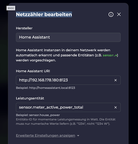

ok, ich glaube es funktioniert jetzt. Ich hab mir ein template mit meinem Sensor * (-1) erstellt und benutze den. Ich schaue mal morgen ob damit alles funktioniert. Auf den ersten blick schein es so :slight_smile:
