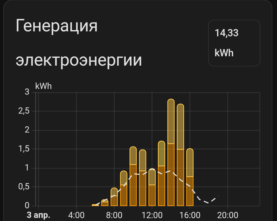

Sieht auch gut aus, leider auf z. B. Handy dann viel zu hell. Auf dem MAC sieht es sehr fein aus!! :+1: Komm auf die Größe des Bildschirms an.

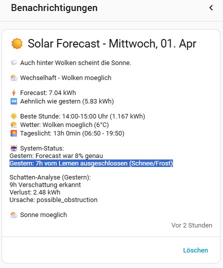

Zum Thema (Schnee/Frost) - seit vorgestern Abend (Update Zendure HA Integration) hat es bei mir einige Sensoren zerschossen. Sprich, gestern den ganzen Tag keinen Schnee/Frost nur ein defekter Sensor, aber angezeigt wird: Gestern: 7h vom Lernen ausgeschlossen (Schnee/Frost)

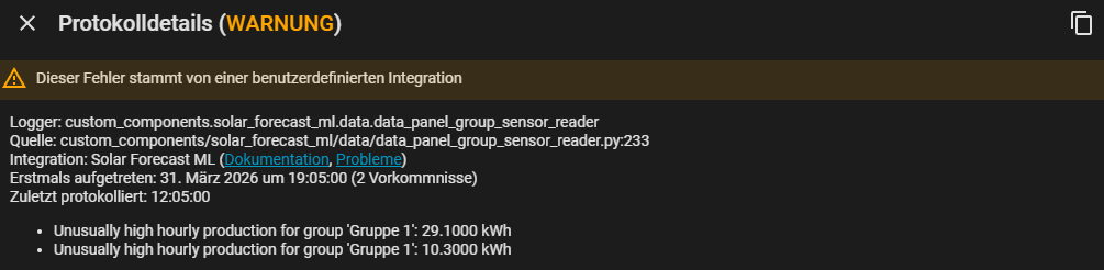

Ich habe immer noch die Anzeige mit “unusually high production”

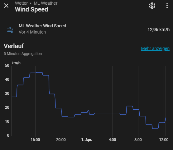

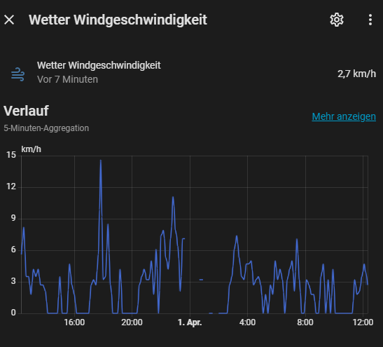

Und das Thema der falschen Windgeschwindigkeit beim ML Wetter v 8.3
Kannst Du bitte mal bei Dir prüfen, ob Du den korrekten Temperatur-Sensor eingebunden hast (nicht das Du ausversehen den Dewpoint-Sensor genommen hast) → damit ich einschätzen kann ob es ein Zeitfensterproblem ist ..
Danke
Habe ich. Meiner Meinung nach wären Taupunkt- und Außentemperatur für Frost/Schnee zuständig.
Den Fehler kann ich bestätigen. Auch bei mir immer noch das Problem mit V18.4.0. Ich frage mich woran das liegt :thinking:
Da hst Du Recht… der Code berechnet den Taupunkt selbster anhand von Temperatur, Sonneneinstrahlung, und Luftfeuchtigkeit. Heraus leitet er Rauhreif auf den Panelen ab.
Daher ist es zwingend notwendig, dass der Code die Temperatur bekommt und nicht einen Sensor der bereits den Taupunkt ausgibt. - der niederiger ist als die Außentemperatur

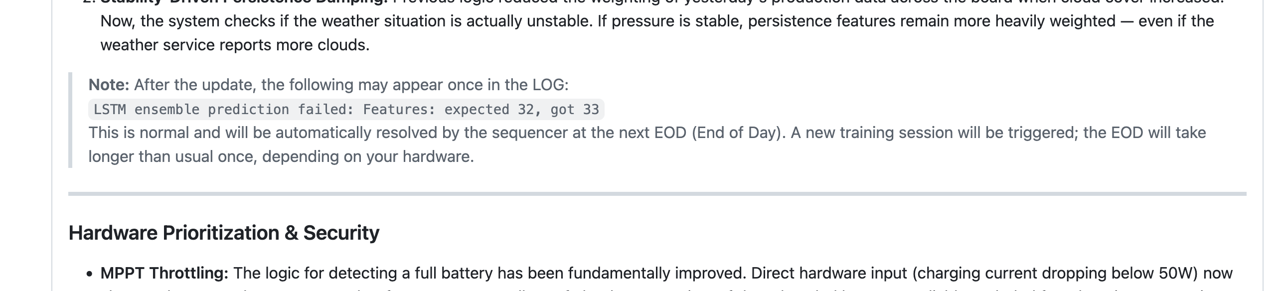

Bitte lest die Update Notes..!! Ich habe sogar extra den Code eingefügt! - erklärt was es bedeutet!
und auch in dem Update Notes direkt noch einmal:
Note: After the update, the following may appear once in the LOG:
LSTM ensemble prediction failed: Features: expected 32, got 33
This is normal and will be automatically resolved by the sequencer at the next EOD (End of Day). A new training session will be triggered; the EOD will take longer than usual once, depending on your hardware.

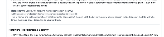

und ein Drittes Mal noch auf Github zu den Release Notes :
