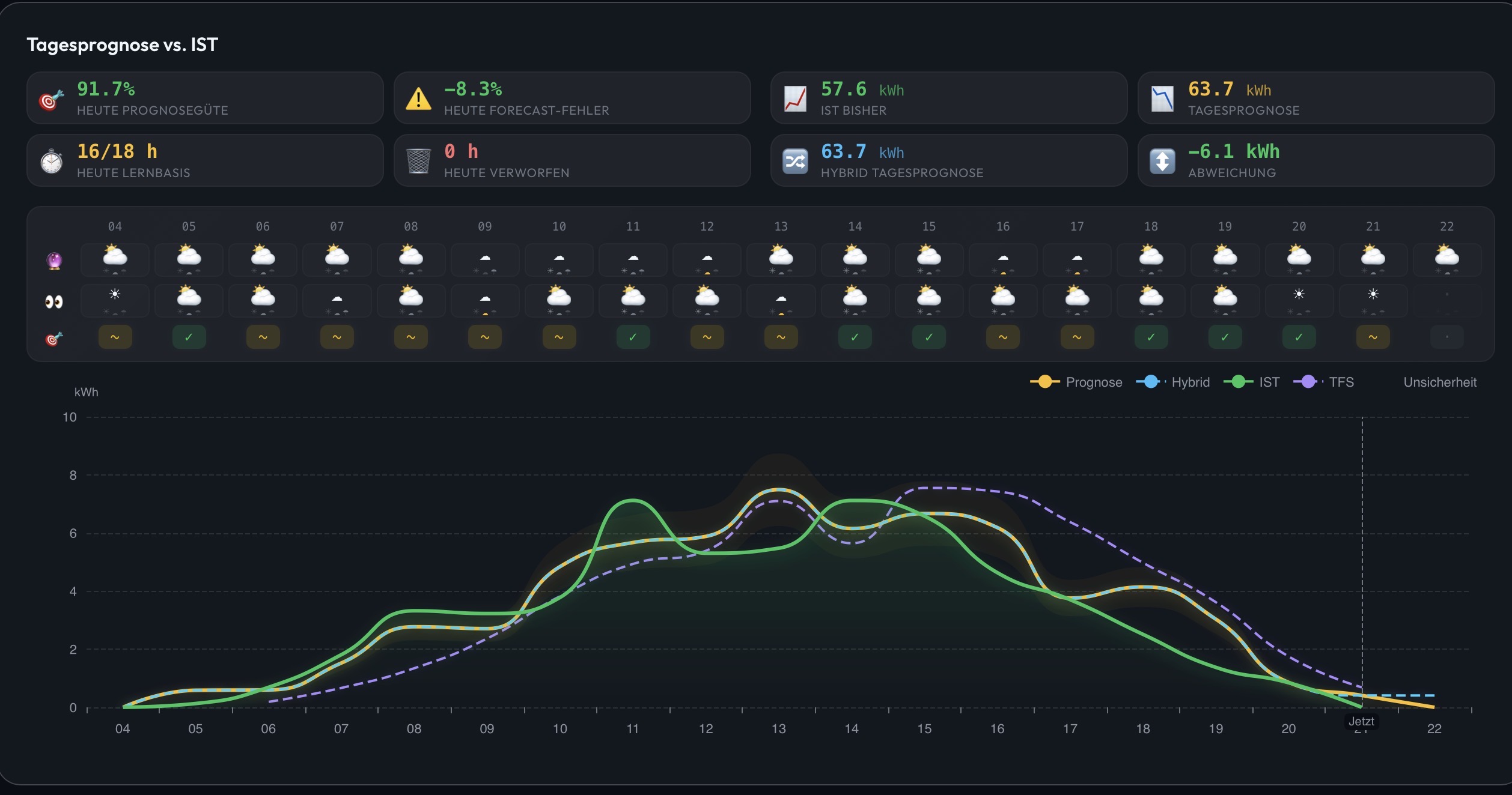

Ist das nach dem update alles so richtig?
Wo sind die beiden denn? Oder ist das die Hybrid Tagesprognose?

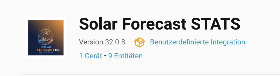

Aber Stats ist doch 32.0.8 …

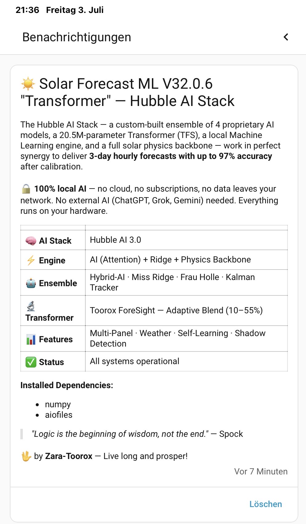

Hallo zusammen, das neue Update mit den Anpassungen und auch Kompatibilität für das heute veröffentliche Home Assistant 2026.7.1 ist online:

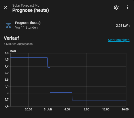

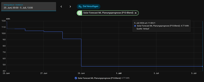

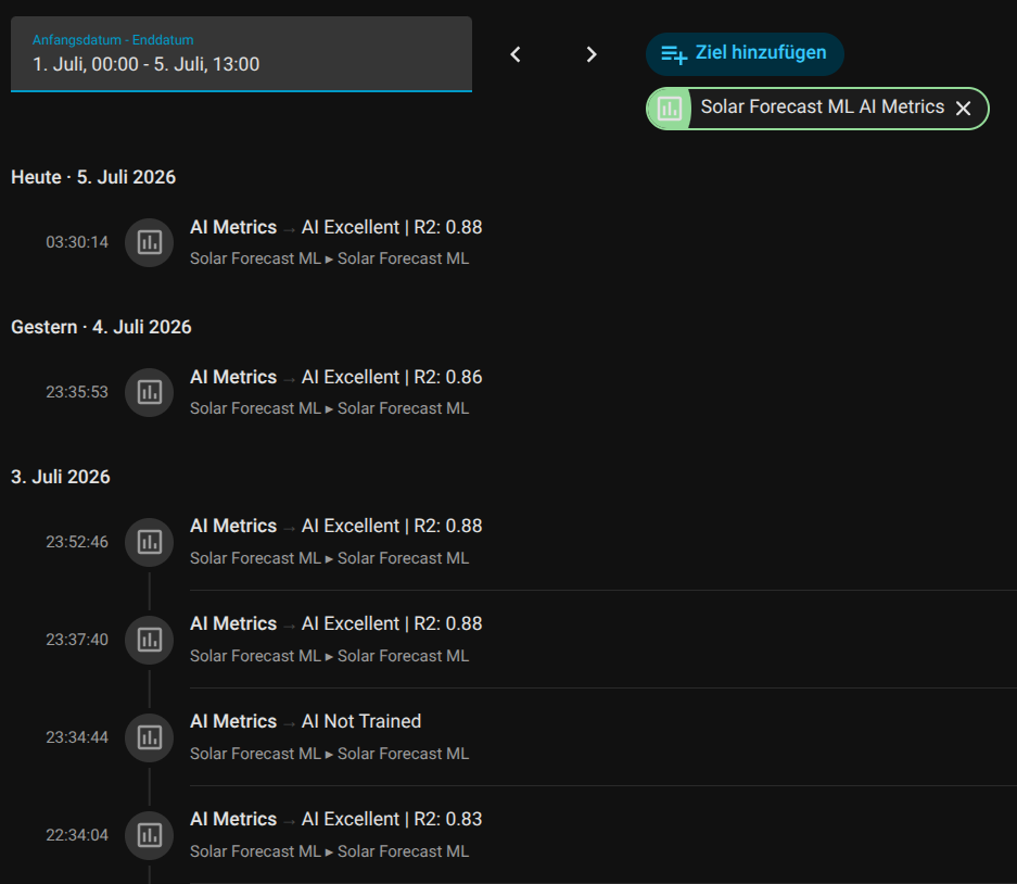

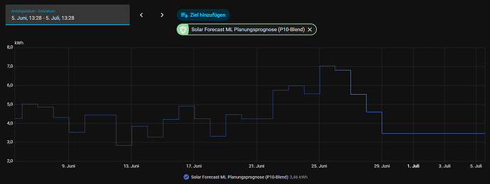

Bin hier mit allem auf dem aktuellen Stand, 2 Sachen sind mir aufgefallen, seit 29.06.2026 ändert sich der P10 Wert nicht mehr und bleibt bei konstant 4,77kWh, zusätzlich wird in der Nacht um 03:30Uhr noch ein EOD gemacht, ist das so korrekt?
Ja, in der Nacht zum Sonntag um 3 Uhr wird immer noch einmal ein EOD durchgeführt.
Ist übrigens schon sehr lange so. :sweat_smile:
Ok, dann ist mir das erst jetzt aufgefallen :smiley:
Und kannst Du etwas zu dem P10 Blend sagen?
Genau so ist es!!! Das ist ein Schutz, falls Dinge mal ausgefallen sind. Es ist nicht nur ein “normaler EOD” sondern ein erweiterter mit Backfill (wo sinnvoll) … das ist ein super wichtiger Schutzmechanismus!
Das muss ein sehr spezifische Problem bei Dir sein - vermutlich! .. ich habe mehrere Systeme angefragt und keines zeigt dieses Verhalten seit dem letzten Update! .. bitte behalte das mal im Auge - nicht das du irgendwo ein sehr seltsamer BUG schlummert! (der sich nicht reproduzieren lässt)

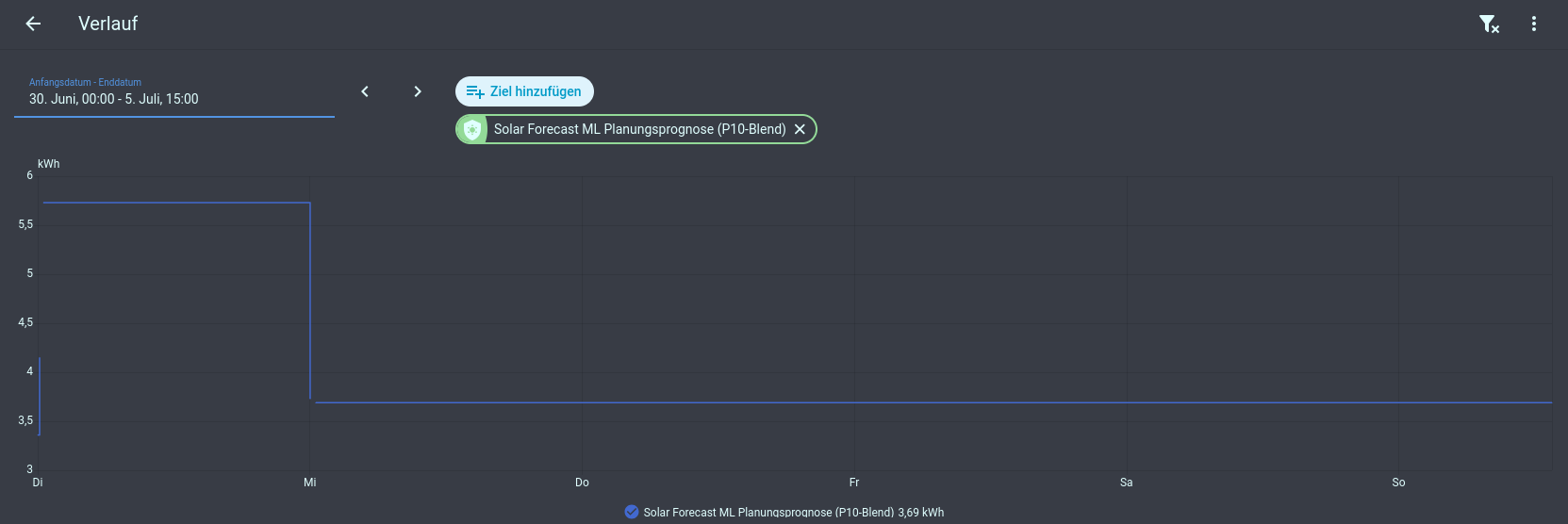

mein P10 Sensor (Planungsprognose) ist seit Mittwoch, 01.07., nach Update auf V32 ebenfalls unverändert auf 0,88 kWh. Somit ist es bei @suedschwede kein Einzelfall.
Grüße,
Dieter
War wohl bis zum Update gestern auf 32.1.0 bei mir auch:
Meiner ist seit 29.06. unverändert.
Dito SFML aktuell, HA 2026.6.4, P10 seit 1.7. keine Veränderung mehr.
