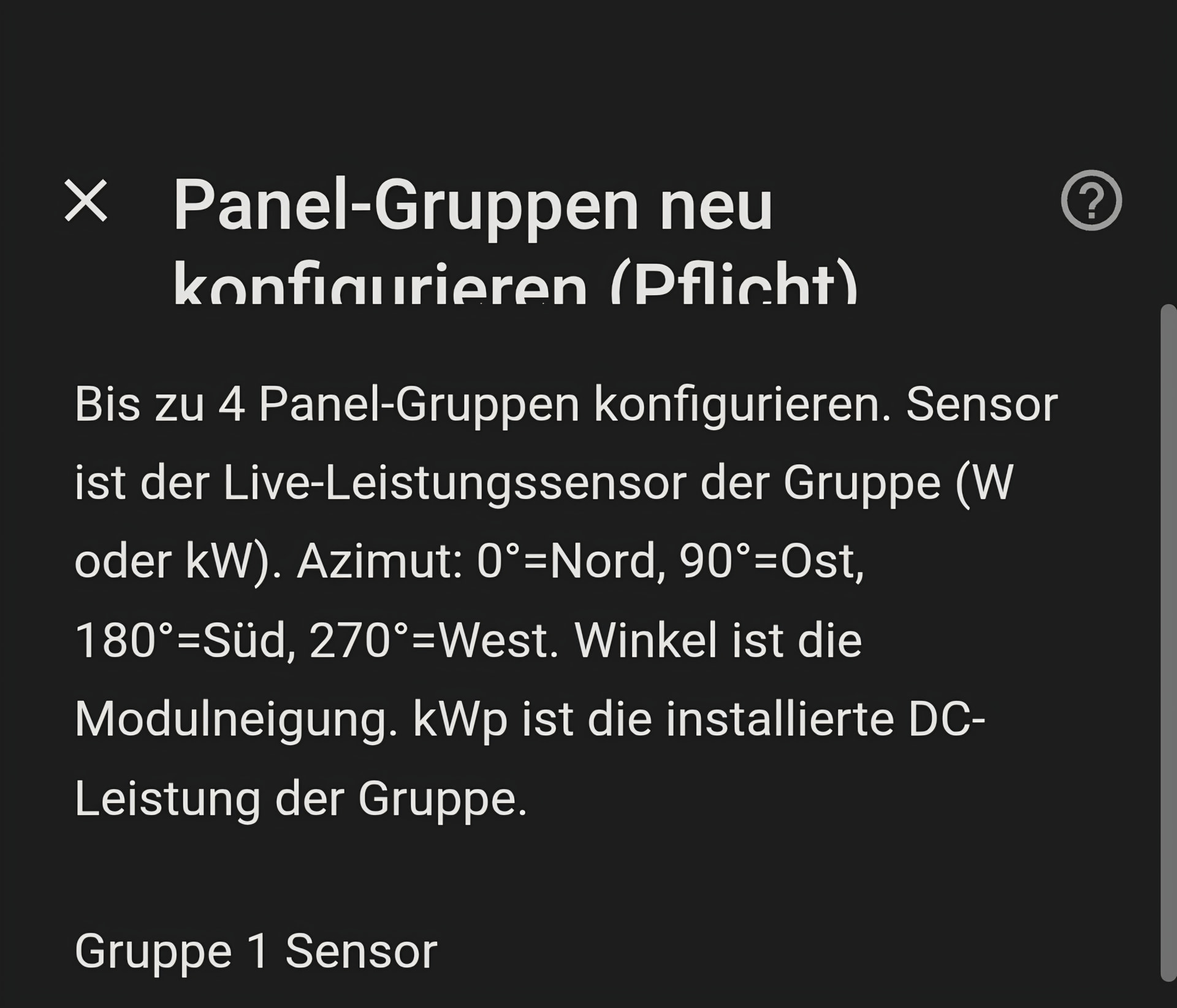

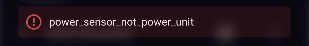

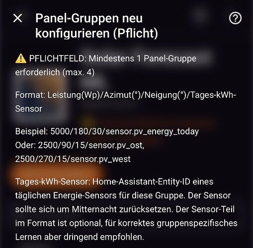

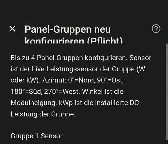

Ich versuche gerade die Sensoren zu hinterlegen, wie vorher auch. Nun kommt aber der folgende Fehler:
Laut Beschreibung werden Tages kWh Sensoren benötigt
Das sind die Sensoren:

Nein, keine kWh mehr, sondern W, die kWh wird jetzt von der Integration selber berechnet.
Also bitte einen Leistungssensor (Power) hinterlegen und KEINEN Energiesensor.
Das ist die große Änderung mit dieser Version.
Ah okay, hatte ich am Rande mitbekommen. Ging aber durch die Masse der Posts unter.
@Tom-HA vielleicht solltest du die Beschreibung anpassen

Ja, wird noch gemacht, daher ist es zweimal in der Release Note erwähnt :smirking_face:
Unter anderem auch noch mal ganz unten

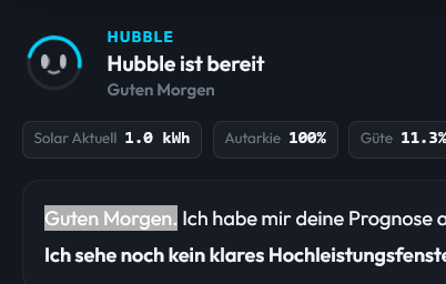

Passt sich Hubble jetzt schon an meine Gewohnheiten an? Also ganz so lange habe ich nicht geschlafen, aber dass sie/er jetzt noch einen guten Morgen wünscht, macht ihn/sie noch sympathischer. :slight_smile:
Ja, das ist so, ich hab das Sprachpaket erweitert und auch die Dinge, auf die er reagiert, die er sagt. Das ist jetzt möglich, da Home Assistant nicht mehr die Leistung beschneidet. Das kommt durch die neue intelligente Thread Verwaltung durch SFML selbst.
Er wird dir auch heute Abend zum EU, die ganz genau sagen, was er gerade macht, bei welchem Schritt er ist und noch viel besser ist. Schau dir mal Smart Charge an auch da sagt er dir, ob es sich lohnt einen Akku zu nutzen oder einen Akku zu vergrößern und vieles mehr. Also Hubble ist insgesamt wesentlich intelligenter geworden. Er übernimmt jetzt auch sehr viele Aufgaben bei der Validierung von Sensoren, Daten, sowie Prüfung, ob die datenverwertbar sind und noch ganz viel mehr im Hintergrund.
Insgesamt war mein Ziel, ihn nicht nur mehr Aufgaben zu übergeben, also der KI, sondern auch in einem sehr eng gestrickten Rahmen eine eigene Persönlichkeit zu geben. Aber man muss natürlich auch ganz klar sagen, dass auf Home Assistant Systemen, dass nur sehr eingeschränkt möglich ist.

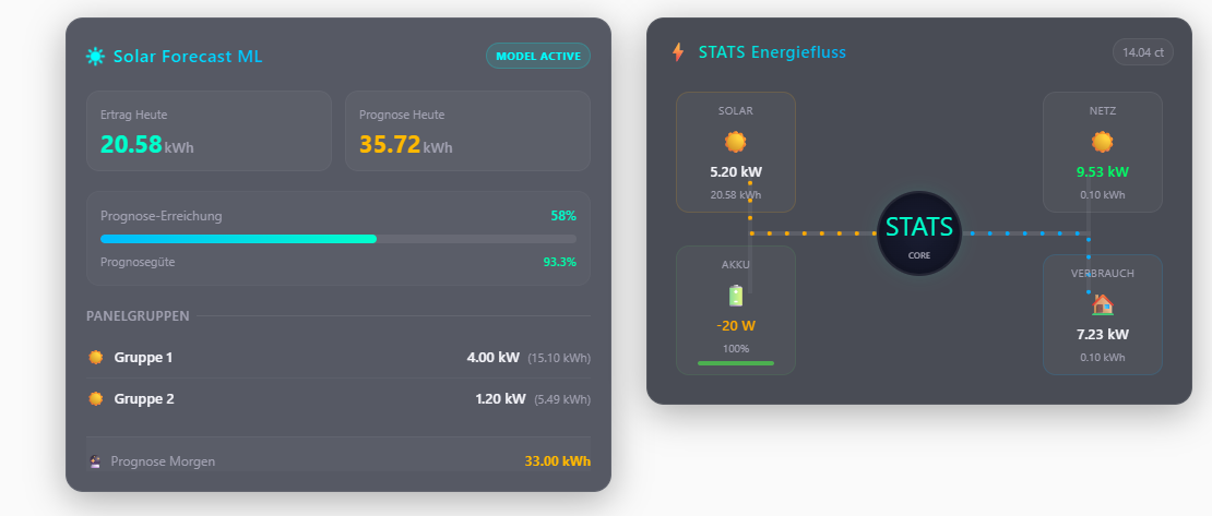

Ich bin jetzt seit 14:30 Uhr, von V30.0.1 heute morgen, bei V32.0.0 angekommen.
Beide Updates verliefen ohne Fehler geräuschlos.
Beim Energiefluss wird auch bei mir der Solarfluss mit den gelben Punkten von STATS nach Solar ausgegeben. Die 5,2 kW teilen sich in Einspeisung 4,7 kW und 0,5 kW Hausverbrauch auf. Dies ist aber wahrscheinlich nur ein optischer Makel…

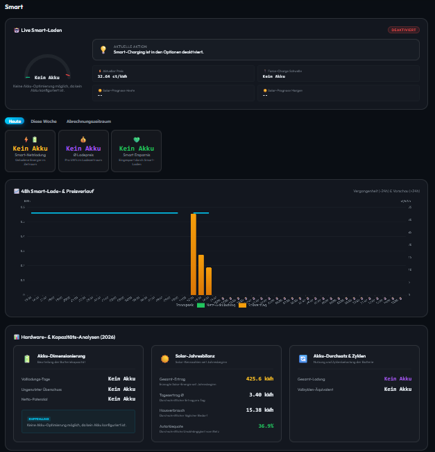

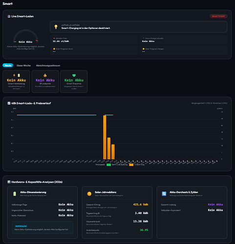

Da ich noch im Vertrag mit Festpreis und ohne Akku bin, sagt Hubble dort scheinbar nix.
