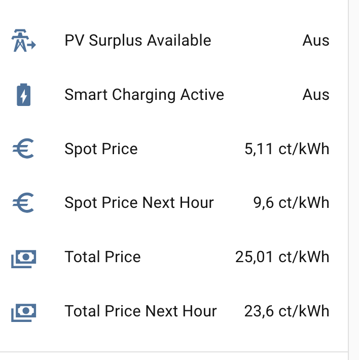

Da ich nun alles selber rechne… bekommt STATS einen Binär-Sensor an/ aus der getriggert wird, soblad Solar-Überschuß ins Netz abfließt. So kann man sehr elegant nach dem man den eigenen Speicher gefüllt hat, Vebraucher wie Heizstäbe, EV, große Geräte triggern um den Eigenverbrauch zu erhöhen, bevor Strom ins Netz abfließt. - Das war bisher nicht möglich da Home Assistant zu instabilie Werte lieferte…
Funktion: Wenn länger als 5 Minuten Energie ins GRID fließt geht der Schalter auf “on” bleibt solange “on” wie der Hausverbrauch kleiner / gleich Solarerzeugung für 5 Minuten ist. Das ist ideal um Wasser aufzuheizen (Heizstäbe).. ect und erst einzuspeisen, wenn man selber “versorgt” ist ohne wilde Automationen ( @Joachim-xo , @dietmar1968 )

Sehr gern.. das ist das Ziel! Es ist so recht einfach eine Automation zu bauen:
Wenn schalter " SurPlus" = ein dann schalte Heizstab = ein
Nur als Beispiel.. es ist vieles damit möglich den Eigenverbrauch zu erhöhen
So sehen die Karten von STATS und SFML aus.. sie sind ein Quick-Fenster
An die Farben muss Basti bei Gelegenheit noch einmal ran..bitte keine Fragen dazu!
IHR MÜSST NICHTS EINSTELLEN.. macht Hubble von selbst… einfach wie jede andere Karte hinzufügen Ich denke das ist eine gute Sache einen “schnellen Blick” zu bekommen
die Energie-Flüsse sind natürlich animiert…
