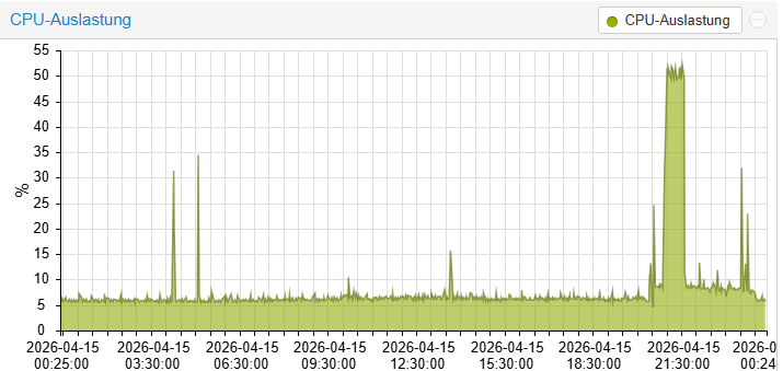

Wenn ich das richtig interpretiere, dann hat das Finetuning knapp 39 Minuten gedauert. Nicht erschrecken @Tom-HA , bin vom NUC (bare metal) nun auf einen Geekom A5 Pro Mini-PC mit AMD 7-5825U Ryzen-Prozessor, 16GB DDR4 (Proxmox / HA-VM) gewechselt. :wink:
CPU-Auslastung bis 51%.

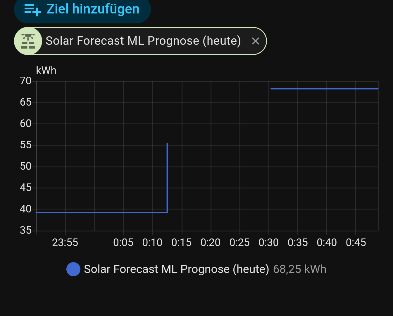

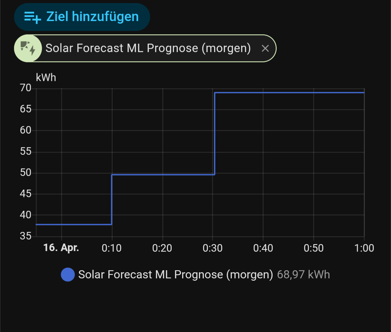

Ich habe extrem hohe Prognosewerte, die nun ca. 70% höher ausfallen, aber aufgrund der PV-Anlage nicht stimmen können.
Hallo @ottokar
Das schaut nach fehlerhaftern Daten in der DB aus → das führt zu falschem Training. Ich würde mir gern mal deine DB ansehen um zu schauen woran es liegt und sie ggf reparieren. Wenn das für Dich in Ordnung ist, dann schicke sie mir bitte per PN.. auf keinen Fall hier im Chat “anhängen” .
