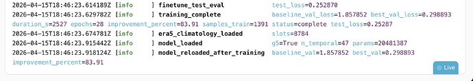

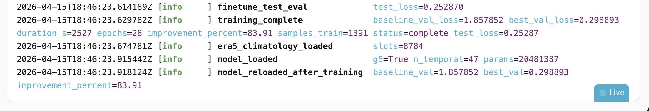

Installation 20.0.0 und TFS HA lief problemlos.
Dauer 1882s - 31 min auf NUC 8v7PNK 16GB Bare
2026-04-15T18:07:40.184375Z [info     ] training_complete              baseline_val_loss=0.542147 best_val_loss=0.105784 duration_s=1882 epochs=14 improvement_percent=80.49 samples_train=1826 status=complete test_loss=0.094793
2026-04-15T18:07:40.227380Z [info     ] era5_climatology_loaded        slots=8784
2026-04-15T18:07:40.428496Z [info     ] model_loaded```

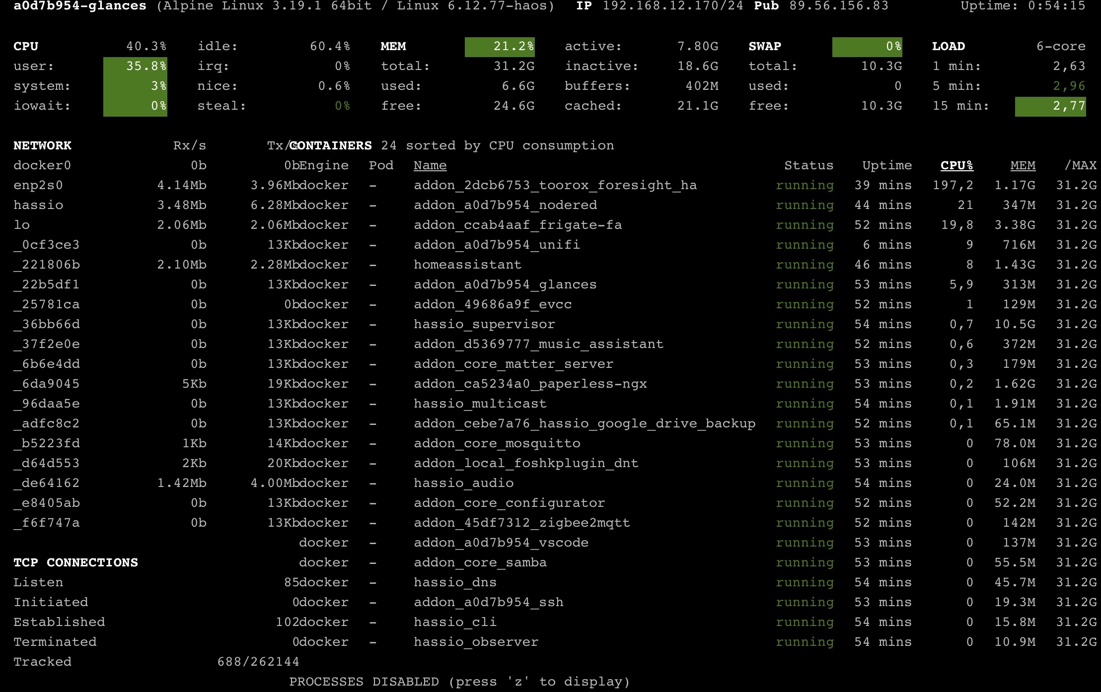

TFS Feintuning nach 1 Stunde und 6 Minuten erfolgreich abgeschlossen - CPU Last max. 74%
Synology DS923+ VMM (AMD Ryzen R1600 @ 2C+1T u. 8 GB RAM)
TFS Feintuning auch bei mir (VM auf DS723+) abgeschlossen. Dauer 1 Stunde, CPU Last max. 73%

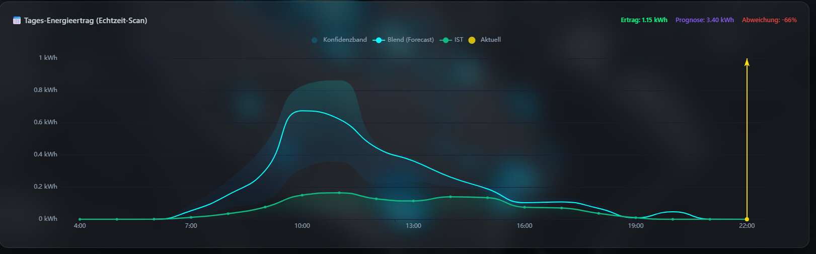

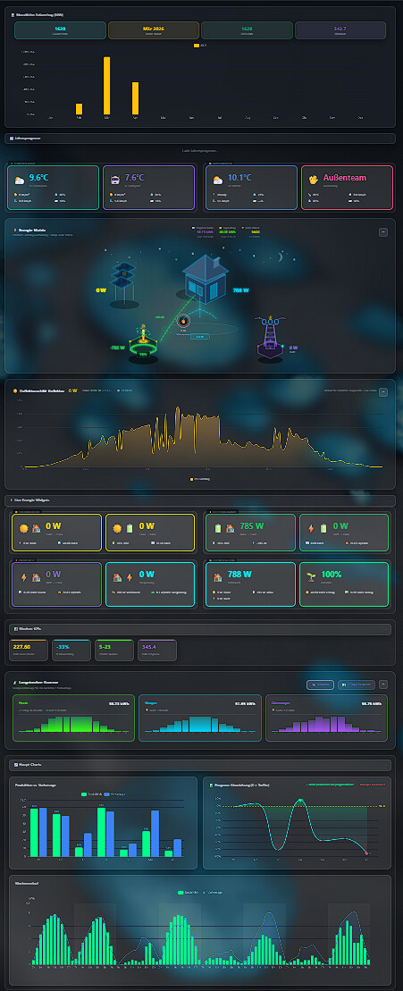

Wenn Du / Ihr mit dem Mauszeiger in der neuen Prognose-Kurve draufbleibt, dann seht ihr die ungefilterten / unbearbeiteten Werte der einzelnen Layer, also was die einzelnen Ki`s und Modi berechnet haben. Der schraffierte Bereich ist der Min/Max also die Unsicherheit und der Median zeigt den Blend, also wofür Hubble sich entschieden hat.
Ich denke das ist eine sinnvolle Verbesserung für mehr Transparenz.. oder verwirrt das zusehr?

x64 start um 21:10 ist gerade bei epoch 21 (mit “4”/2Gruppen)
Pi Start 21:16 gerade bei epoch 17 (1 Gruppe)

Bei Mir Dauer knapp 3 Stunden!
Pi 5 16 GB
CPU bei max 54%

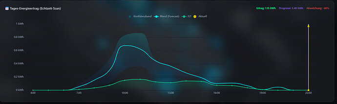

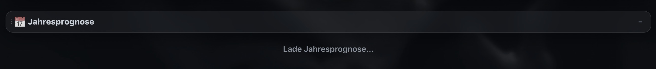

Hallo Tom, welche neue Prognose-Kurve? Bei mir sieht das immer noch so aus:
da.
hast du nach dem SFML Update ein 2. mal rot neu gestartet?
STRG+ F5?
