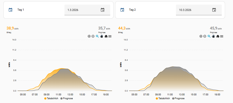

Ist das von Interesse? Eine Panelgruppe im Direktvergleich mit 2 unterschiedlichen Tagen:
Ich habs zuerst in einem Chart probiert - aber da erkennt man dann leider praktisch nichts mehr….daher im 1:1 Vergleich nebenan.
Dafür muss man den SQL Sensor zB auf 720d setzen (anstatt wie jetzt 7), dann kann man auch Jahresvergleiche machen - zB der 11.03.2026 vs 11.03.2027
Hier mal die Karte für den 1:1 Vergleich:

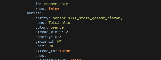

                  - entity: sensor.sfml_stats_gesamt_history
                    color: grey
                    opacity: 0.3
                    stroke_width: 2
                    yaxis_id: kW
                    unit: " kWh"
                    extend_to: false
                    show:
                      legend_value: false
                      in_header: false
                    data_generator: >
                      var offset =
                      parseInt(hass.states['sensor.sfml_offset_tag_2']?.state ||
                      '0'); var sel = new Date(); sel.setDate(sel.getDate() -
                      offset); var pad = n => String(n).padStart(2,'0'); var dk
                      = sel.getFullYear() + '-' + pad(sel.getMonth()+1) + '-' +
                      pad(sel.getDate()); var now = new Date(); var y =
                      now.getFullYear(), m = now.getMonth(), d = now.getDate();
                      var hist = typeof entity.attributes.history_data ===
                      'string'
                        ? JSON.parse(entity.attributes.history_data)
                        : entity.attributes.history_data;
                      var day = hist ? hist[dk] : null; if (!day) return [[new
                      Date(y,m,d,0,0),0],[new Date(y,m,d,23,59),0]]; day =
                      typeof day === 'string' ? JSON.parse(day) : day; var pts =
                      [[new Date(y,m,d,0,0),0]]; day.forEach(function(e){
                        pts.push([new Date(y,m,d,e.hour,30), e.pred]);
                      }); pts.push([new Date(y,m,d,23,59),0]); return pts;
                    yaxis_id: header_only
                    color: orange
                    float_precision: 1
                    unit: " kWh"
                    show:
                      legend_value: true
                      in_header: true
                      in_chart: false
                    data_generator: >
                      var offset =
                      pad(sel.getDate()); var hist = typeof
                      entity.attributes.history_data === 'string'
                      Date(), 0]]; day = typeof day === 'string' ?
                      JSON.parse(day) : day; var total =
                      day.reduce(function(s,e){ return s + (e.actual || 0);
                      },0); return [[new Date(), Math.round(total * 10) / 10]];
                    color: grey
                    float_precision: 1
                    unit: " kWh"
                    show:
                      legend_value: true
                      in_header: true
                      in_chart: false
                    data_generator: >
                      var offset =
                      day.reduce(function(s,e){ return s + (e.pred || 0); },0);
                  - entity: sensor.sfml_offset_tag_2
                    show:
                      in_chart: false
                      in_header: false
                      legend_value: false
                    data_generator: |
                      return [];

Dafür habe ich bei mir die SQL Sensoren von 7 Tage auf 720 Tage erweitert:
Also zB
- name: "SFML Stats String Pool History"
  db_url: "sqlite:////config/solar_forecast_ml/solar_forecast.db"
  query: >-
    SELECT '720d' as state,
      (SELECT json_group_object(target_date, hourly_json) FROM (
        SELECT hp.target_date,
          json_group_array(json_object(
            'hour', hp.target_hour,
            'pred', ROUND(ppg.prediction_kwh, 4),
            'actual', ppg.actual_kwh
          )) as hourly_json
        FROM hourly_predictions hp
        JOIN prediction_panel_groups ppg ON hp.prediction_id = ppg.prediction_id
        WHERE hp.target_date >= date('now', 'localtime', '-720 days')
          AND hp.target_date < date('now', 'localtime')
          AND ppg.group_name = 'Gruppe 5'
        GROUP BY hp.target_date ORDER BY hp.target_date
      )) as history_data
  column: "state"
  unique_id: sfml_stats_string_pool_history
Anschließend braucht man 2 Sensoren und 2 Input Datetimes - diese via GUI anlegen:
input_datetime.sfml_selected_date_day1 (nur Datum)
input_datetime.sfml_selected_date_day2 (nur Datum)
2 Template - Sensoren:
Erster Sensor Name sensor.sfml_offset_tag_1
{% set d = states('input_datetime.sfml_selected_date_day1') %}
{% if d not in ['unknown','unavailable',''] %}
  {{ (now().date() - strptime(d, '%Y-%m-%d').date()).days }}
{% else %}
  0
{% endif %}
Zweiter Sensor Name sensor.sfml_offset_tag_2
{% set d = states('input_datetime.sfml_selected_date_day2') %}
{% else %}
  0
{% endif %}
Anmerkung:
Vergleiche gehen nur mit jeweils einem Datum kleiner heute.
Vielen Dank, ich schaue es mir nachher mal an.
Du musst dazu schreiben, das man diesen String an seine Gruppe anpassen muss.
AND ppg.group_name = ‘Gruppe 5’
Und zu der Karte generell, ich bekomme leider einen Konfig fehler.
Kann dir aber gerade nicht sagen, was für einen und warum.
Edit: In der Apex Config, zielst du auf einen Sensor, den es nicht gibt. :face_with_raised_eyebrow:
Wenn ich alle, auf “SFML Stats String Pool History” ändere, behebt es nicht das Problem.
Der zielt auf die History SQL Sensoren ab aus dem Projekt hier:
Edit: Leider Konfig Fehler. Ich schaue mal was Burghard noch geändert hatte.
Aber dein Ansatz funktioniert bei mir gerade nicht. Ggf. Fehlt etwas.
Funktioniert hier einwandfrei.
Vorraussetzung:
Gefällt mir sehr gut, so kann man im März mal mit Daten vom Winter vergleichen.
Gruß Ralf

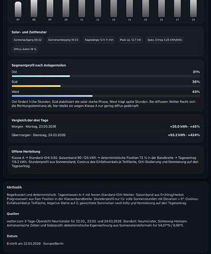

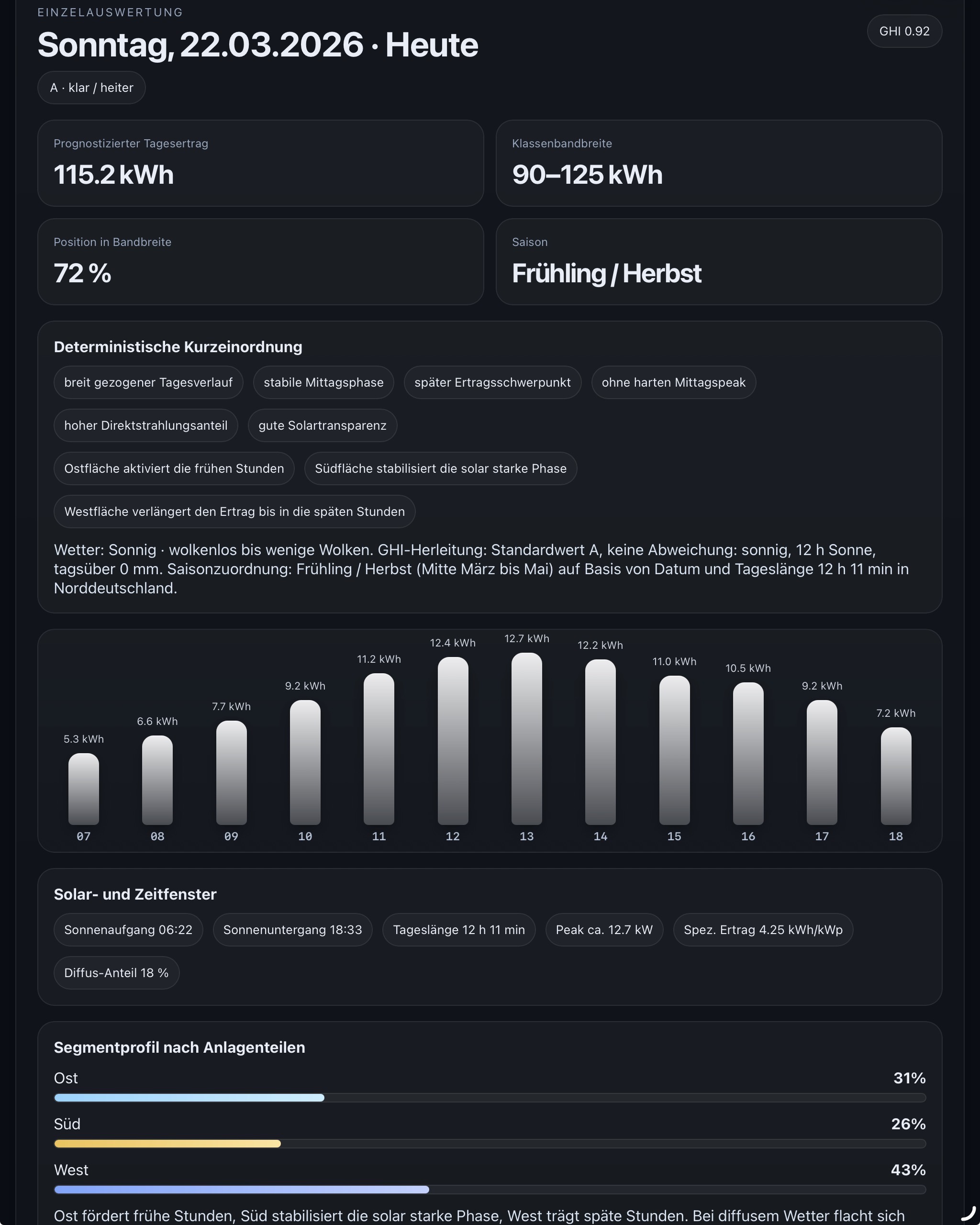

Sinnbefreit, aber ich wollte trotzdem mal wissen was mit „einem“ ausführlichen KI-Prompt möglich ist​:grinning_face:.
SFML Vorhersage:
KI-Prompt basierend auf den PV-Spezifikationen:
PV-TAGESPROGNOSE ALS ENERGY-DASHBOARD MIT ZUSÄTZLICHER EINZELAUSWERTUNG
Erzeuge eine PV-Tagesprognose als modernes Energy-Dashboard und ergänze es um eine zusätzliche Einzelauswertung als separates Dashboard-Modul.
