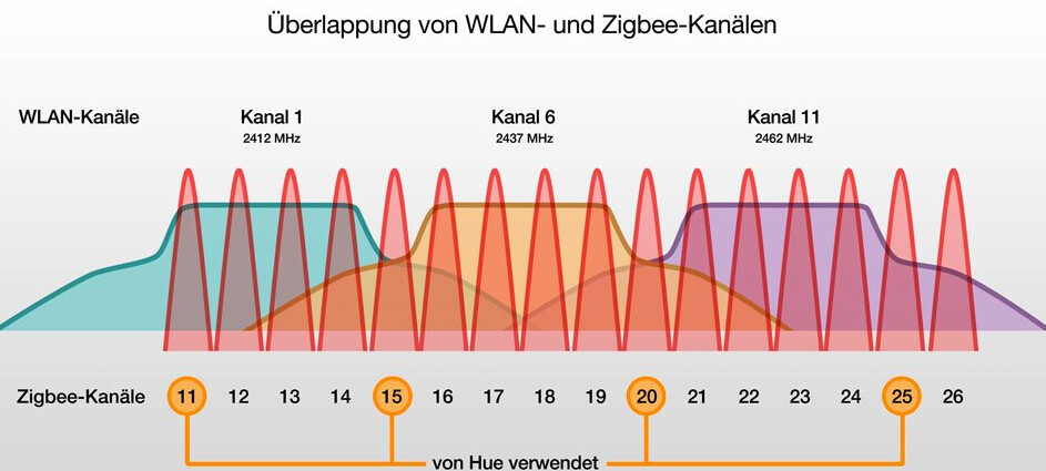

Das Geräte sich abmelden, bzw. unavailable sind, hatte ich in Z2M auch öfter.
Nachdem ich mein WLAN-Mesh auf einen festen Kanal eingestellt habe, sind diese Erscheinungen nicht mehr aufgetreten.
Vorher haben die WLAN Kanäle von Fritzbox und Fritz-Repeatern ein “wildes” Frequenz-Hopping veranstaltet, welches scheinbar kontraproduktiv für das Zigbee-Netz war.
Allerdings musste ich keine Geräte neu anlernen.
In unserem freistehenden Haus ist viel Stahlbeton verbaut. Das ist für Funkwellen nicht die beste Umgebung.
Mein Setup ist folgendermaßen im ganzen Haus verteilt:
  • 1 Coordinator Smlight SLZB-06
  • 2 Router Smlight SLZB-06
  • 3 Router Sonoff Dongle geflasht
  • 16 Router SmartPlug Nous A1Z
  • 80 weitere, batteriebetriebene Endgeräte
    • davon 20 Rauchwarnmelder, welche eine hohes Maß an Netzqualität brauchen
  • WLAN-Mesh mit FRITZ!Box 5690 Pro und 5 FRITZ!Repeater (3000er und 1200er)
  • WLAN im 2,4GHz-Band auf Kanal 1 fest eingestellt
  • Zigbee Kanal 25
Je nach Wohnlage ist es evtl. auch interessant, was der Nachbar frequenztechnisch dazu beiträgt.
