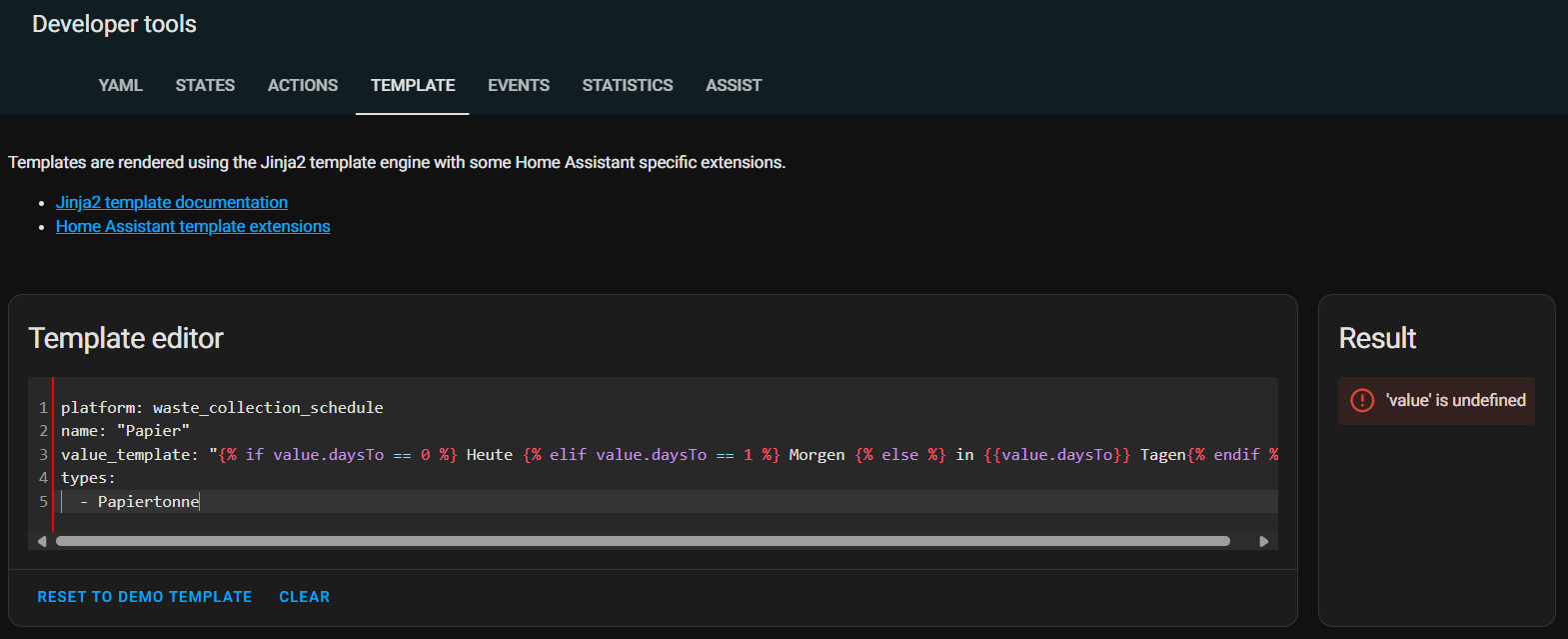

Oder noch besser: Wie ich solche Sensoren debuggen / analysieren kann?
in den Developer Editor bekomme ich nur einen Fehler:

das Problem ist, dass die value in dem Abruf einen Wert braucht. Da du keinen hast, da kein Wert folgt, sagt dir die Fehlermeldung, dass der Wert nicht gesetzt werden kann.

Das Developer Tool kann dir leider bei einer solchen Abfrage nicht helfen, da es das Template nicht in einen Zusammenhang mit der Integration bringen kann.
