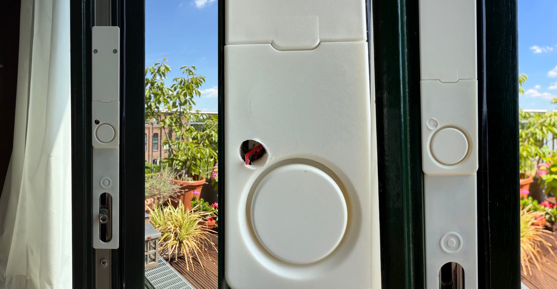

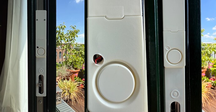

Leider hatten wir an unserer Terrassentür 2 Tage nach Installation einen Fehlalarm. Ohne Aktion, vielleicht war es der Wind? Ziemlich nervig den wieder abzustellen, meine Frau war nicht so begeistert :slight_smile:
Um die Sensoren aber dennoch weiter zu betreiben und das Risiko eines erneuten Alarms sicher zu unterbinden habe ich meine Sensoren minimalinvasiv “operiert” und über ein kleines Loch die Kabel der Lautsprecher durchtrennt. Jetzt habe ich zwar keinen Alarm und keine akustischen Signale mehr, die Sensoren sind aber dennoch voll einsatzfähig (die Signalisierung beim Setup erfolgt zusätzlich per LED).
Mein großer Wunsch für die Zukunft des Produktes ist ein abschaltbarer Alarm (genau wie auch der Ton beim Schließen deaktiviert werden kann).

Hey, cool dass Du die richtige Position zum Bohren gefunden hast :smile: . Ich hatte mir auch überlegt die Sirene irgendwie raus zu brechen, aber dann hört man ja die Signaltöne nicht mehr und man kann das teil nicht mehr neu anlernen etc… Ich warte mal gespannt auf die Neuentwicklungen - hoffentlich mit einer 2. LED ohne Sirene und mit OTA update.
Hi! Der Lautsprecher wird beim Anlernen nicht benötigt, die LED blinkt exakt so wie die Signaltöne. Habe das bereits mehrfach erfolgreich ohne Lautsprecher durchgeführt :slight_smile:

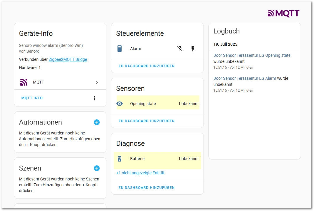

Servus Zusammen,
habe mir auch so ein Teil geordert und nun nach dem Urlaub, dazu gekommen einzubauen und anzulernen.
Das Gerät wird von MQTT erkannt nur leider ist sowohl Opening State als auch Batterie Status “unbekannt”…
Hat(te) noch jemand dieses Problem?
Aus HA rausschmeißen, reseten alles von vorn?
Ich würde erstmal warten bei Batterie betrieben Geräten kann es manchmal dauern bis alle Werte übermittelt wurden.
