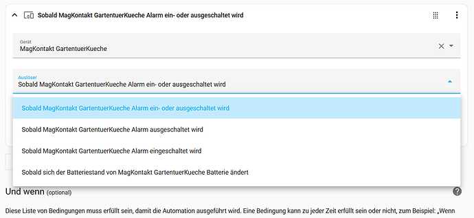

Dann habe ich jetzt auch noch ein Problem meine Automatisation zu aktivieren da ich nichts finde um den Schliesszustand zu bewerten.
Gehe ich über Gerät finde ich nur Alarm/Batterie:

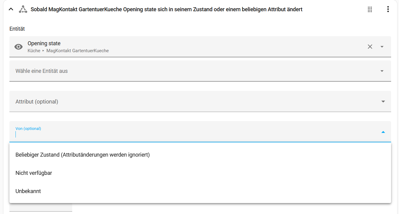

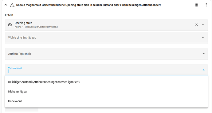

Verwende ich die Entität “openingstate”:

in Zustand einfach open oder closed eingeben, dann läuft es.
kann es denn wirklich so einfach sein :grimacing:
ja es kann :slight_smile:
Danke für das auf die Sprünge helfen :+1:
Danke für den Tipp… Da hätte ich mir warscheinlich erstmal nen Wolf gesucht.
:grinning:
mit tilted müsste es genauso funktionieren…
Ja klar, ich nutze das um eine Gartenklingel zu aktivieren wenn wir draussen sind. Das war mit dem bisher installierten Magnetkontakt nur bedingt realisierbar.
Mit dem Sonoro ist im State closed und tilted die Klingel aus und nur in der Stellung open aktiviert.
Ich habe schon an Senoro geschrieben. Klar, kann man den Status manuell hinein schreiben, und die Automation funktioniert. Aber vielleicht schafft es Senoro ja mit einem Firmware-Update, dass dieser auch in der Dropdown-Liste auftaucht. Das wäre einfach perfekter und für Anfänger leichter zu verstehen.
