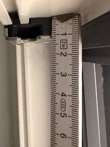

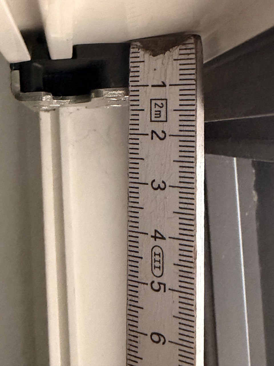

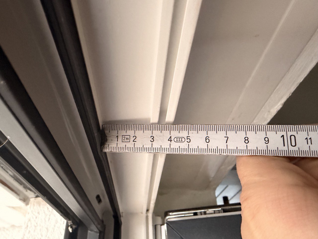

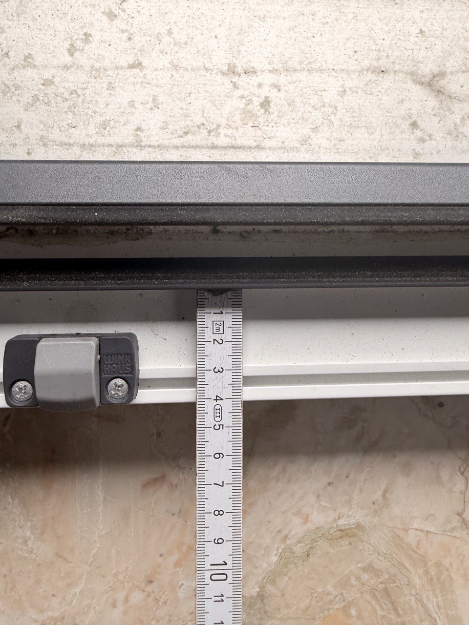

wie kann man den Shelly BLU DW verdeckt einbauen?
Ich habe dreifach verglaste Fenster und Türen, und leider kann ich maximal Sensoren mit 29 mm Breite und etwa 12 mm Dicke einbauen.
Der Shelly BLU DW benötigt jedoch 35 mm x 35 mm x 7 mm, was zu groß ist für meine Einbausituation.
(Daten: **35mm x 35mm x 7mm)
habe dieselben Maße.
Bei mir passt daher ebenfalls kein Shelly Blue DW… Bei mir passen die Aqara Fenstersensoren.
