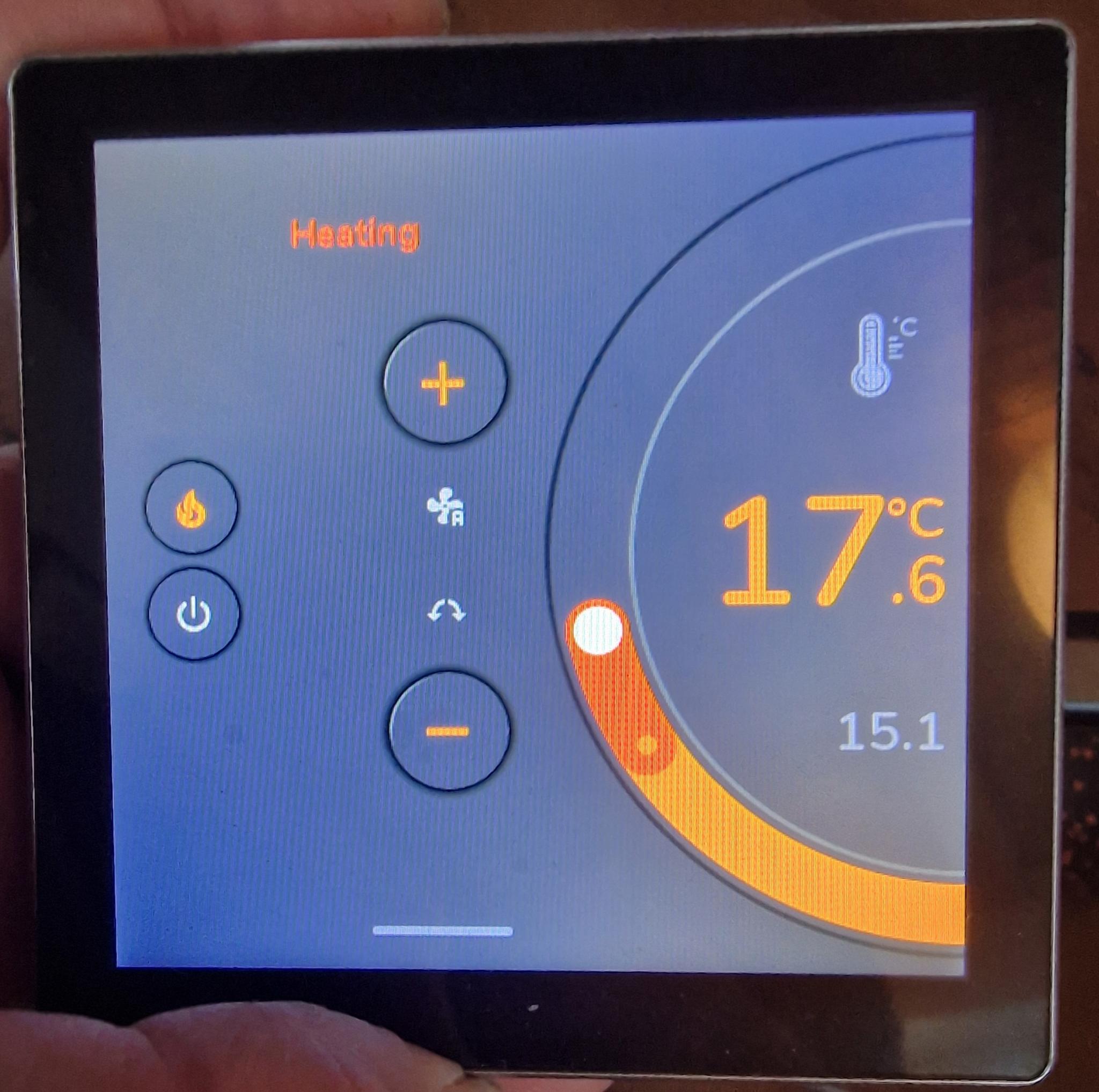

Im Wohnraum werde ich noch ein ESP32-S3 4" Display installieren, um die Soll-Temperatur im Bedarfsfall einfach ändern zu können. Die Variante ist günstig, aber sicher nicht für jeden geeignet…
