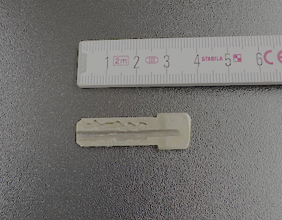

Für das Switchbot Lock habe ich mir mal eine Abstandsplatte gedruckt.
Im Nachhinein würde ich sagen, eine einfache Platte aus Sperrholz oder Kunststoff würde es auch tun und wäre vollkommen ausreichend.
In deinem Fall 5mm.
Muss nur gut an der Tür befestigt werden. Doppelseitiges Klebeband oder noch besser Schrauben.

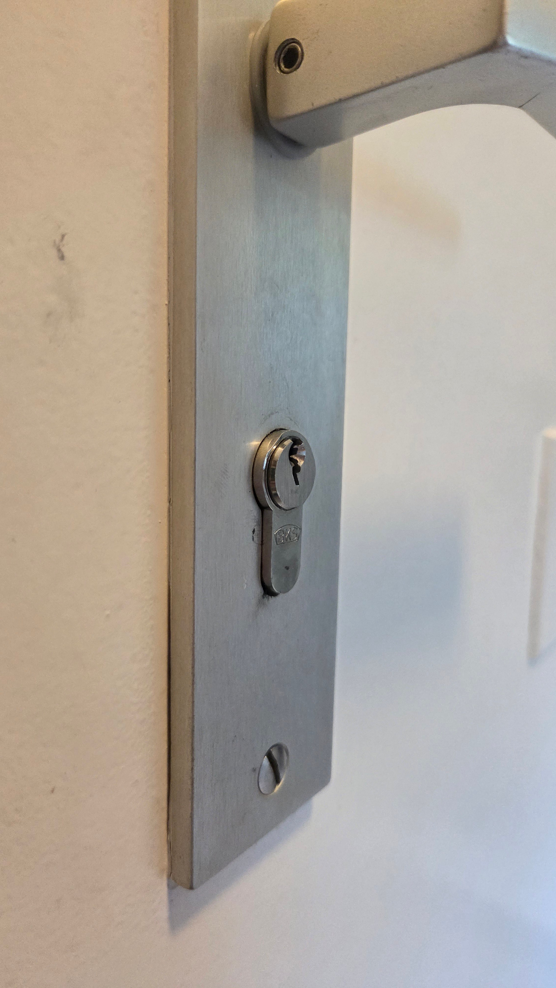

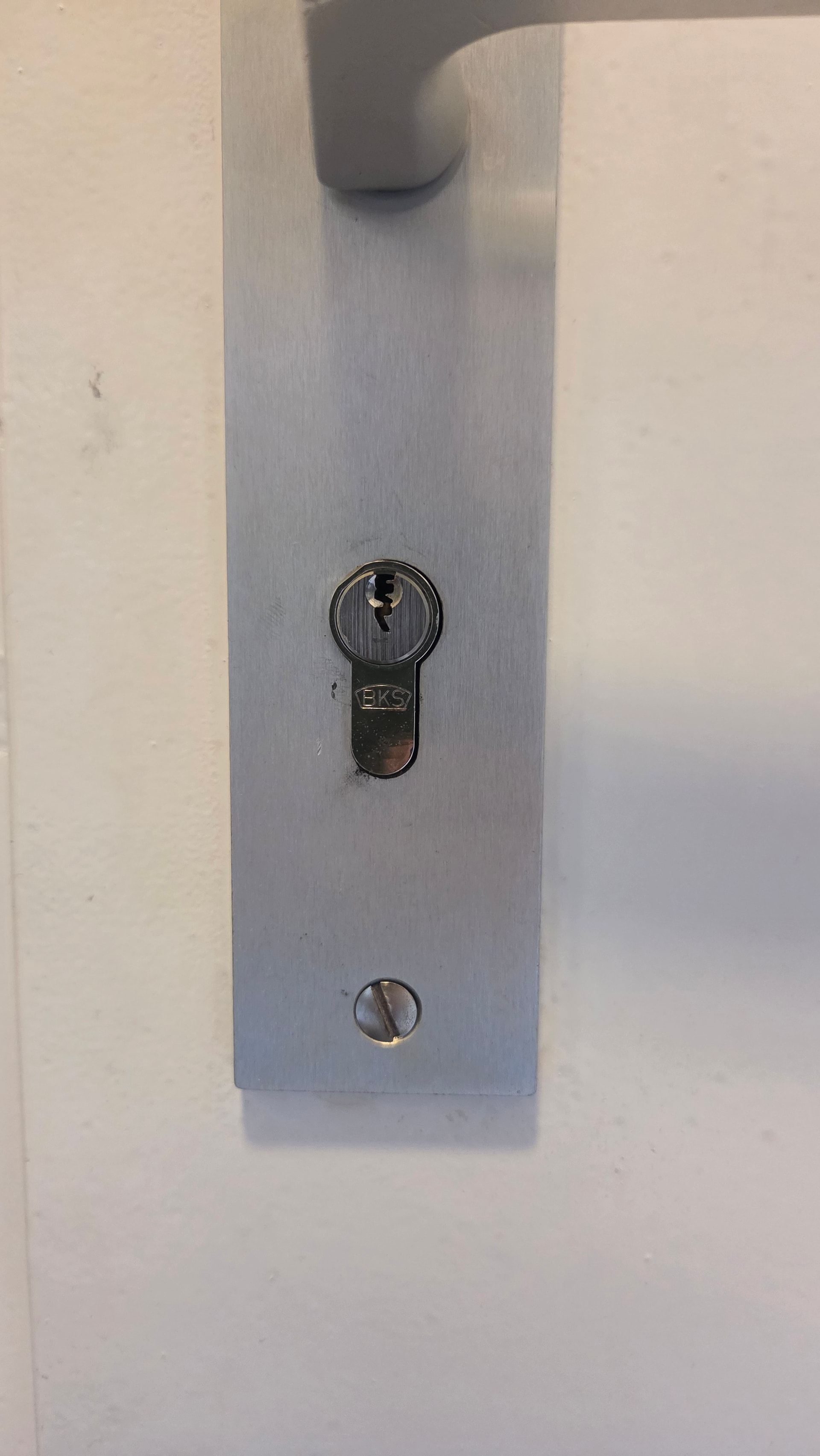

Meine derzeitige Situation an der Tür sieht so aus (ohne NUKI):
Wie ich genau das anbringen würde, weiß ich nicht genau. Aber würde das denke ich ankleben, das ist am Ende das einfachste und ich muss nicht in die Tür schrauben. Wie gut hat das bei dir geklappt mit der von dir gedruckten Platte?
@HaGoDo Das kürzen bleibt wie bereits erwähnt ausgeschlossen.
Also ich würde eher den Beschlag abnehmen und durch die Erhöhungsplatte ersetzen. Dann hast du auch gleich 2 Schraublöcher. Die Platte muss dann natürlich nicht 5mm sondern eher 1cm sein, musst du eben nochmal messen.
Das hat gut geklappt, im Nachhinein halte ich es nur für vollkommen übertrieben und würde jetzt eher eine Kunstoffplatte zurechtsägen.

Das wäre auch eine Idee. Nur hab ich echt große Löcher hinter dem Beschlag. Sieht echt grausig aus. Das müsste ich kaschieren. Aber ich glaub ich probiere das mit einer gedruckten Platte mal aus. Wenn die gut angeklebt ist, sollte das ja eigentlich reichen. Oder ich lasse mir eine entsprechend große Platte aus Holz bauen, und schraube die hinter den Beschlag. Danke auf jeden Fall schon mal für den Input!! Ich kann ja dann erzählen, was die Lösung war!
