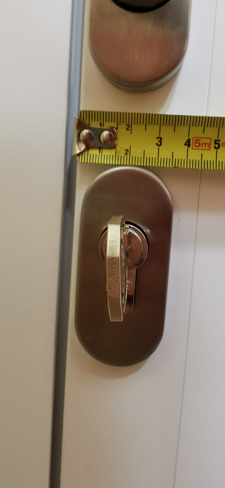

Gestern wurde meine neue Eingangstüre geliefert und eingebaut. Voller Euphorie wollte ich mein NUKI Ultra einbauen und musste feststellen dass es nicht passt :angry: :enraged_face: :sob: . Habt ihre eine Idee eines anderen Produktes?
OK, das Schloss würde über das Türblatt überstehen. Die Tür öffnet doch aber nach Innen, wäre doch also theoretisch nicht im Weg?
Was passt den nicht? Breite? Die Tür geht ja bündig mit dem Rahmen. Dein nuki wird den Rahmen etwas überdecken und wenn offen wird er etwas rausstehen. Montieren kann man, meiner Meinung nach
Türe geht nach aussen auf.
Klarer Fall von inkompatibel, leider.

Es ist ein Reihenhaus und es ist die Eingangstüre. Die ging immer schon nach aussen auf. Der Hinweis mit inkompatibel ist mir schon klar. Ich habe auch schon mal bei NUKI angefragt. Die nehmen das auch zurück. Die Frage ist welche Alternativen habe ich?

Bei deiner Messung mit dem Maßband war nicht ganz genau. Paar Millimeter sind da noch drin.

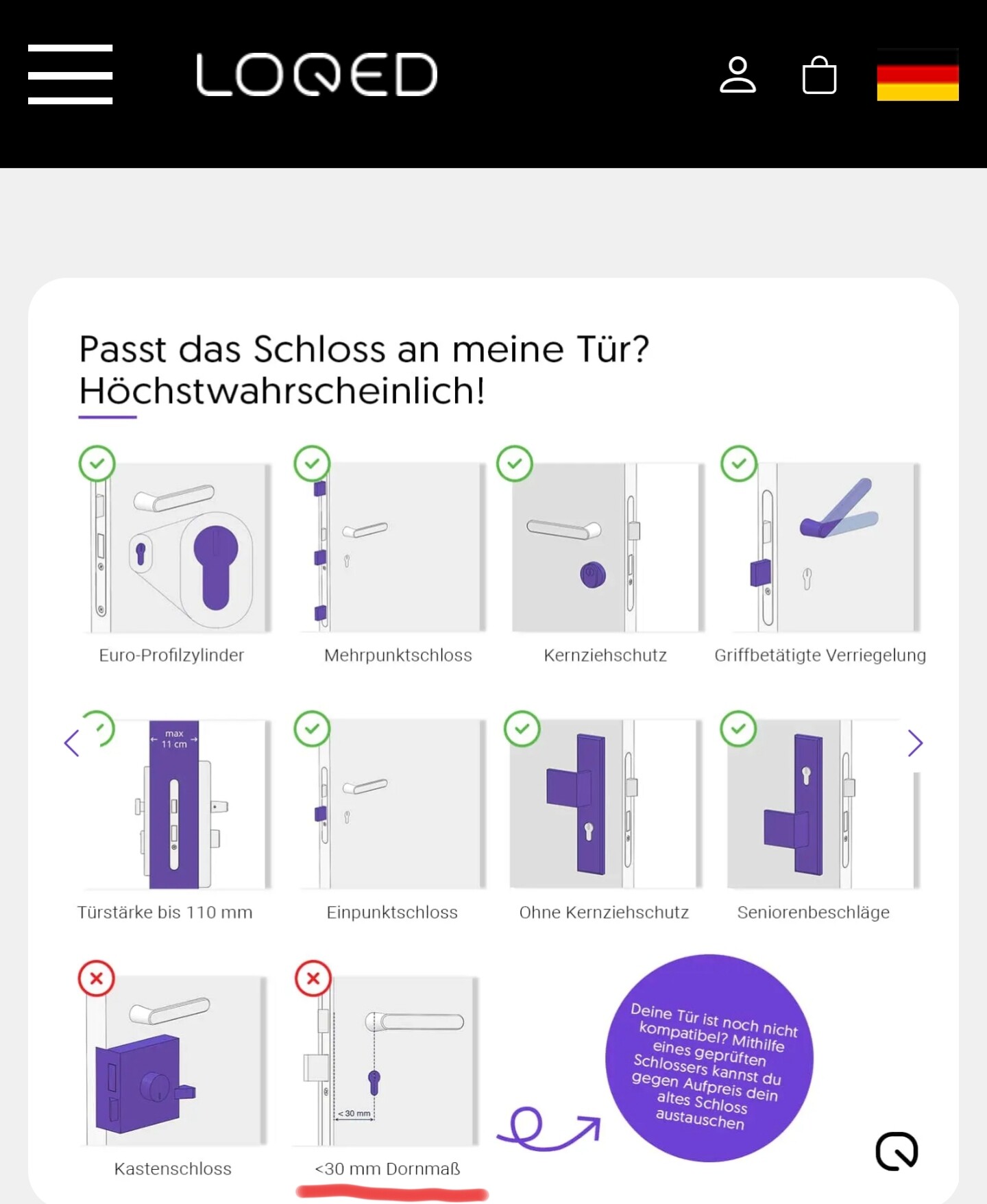

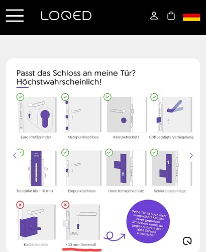

Wenn deine Tür nach innen öffnet, ist das smarte Türschloss höchstwahrscheinlich kompatibel. Bei nach außen öffnenden Türen muss der Abstand zwischen dem Türrahmen bei geschlossener Tür und der Zylinderachse mindestens 30 Millimeter betragen.
→ passt nicht
Ist mir klar. Nochmals die Frage. Das Entry Easy müsste für meine Zwecke passen. Hat jemand mit dem Teil Erfahrung im Zusammhang mit HA
Ein elektronisches Türschloss (z. B. Nuki, Tedee oder ähnliche Modelle, auch das Entry Easy wird nicht passen, da es zu lang ist!) kann hier nicht montiert werden, da die Tür nach außen öffnet und beim Öffnen in einem Winkel nach außen schwenkt. Dadurch stößt das Schloss aufgrund seiner Bautiefe an den Türrahmen. Dieses Problem ist uns bereits von einer anderen, baugleichen Tür bekannt.

Das kannst du dir anschauen. Aber da braucht man auch 30mm von Zylindermitte

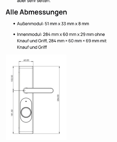

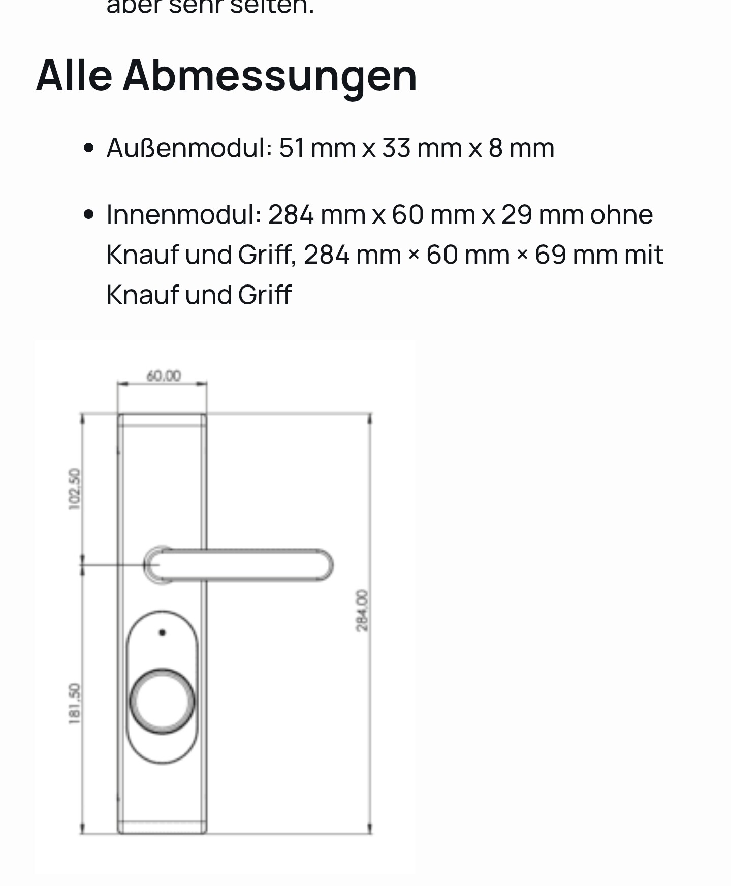

@hdreislampl Ich hab das selbe Problem. derzeit verwende ich ein elektronisches Schloss von Ulmann & Zacher ( Elektronischer Knaufzylinder ) dieses sitzt Außen, kann aber nicht von alleine zusprerren. Es entriegelt nur den Knauf damit ich selber drehen kann. Ich mache das mit NFC Karten und habe eine Fernbedienung die ich noch in HA einbinden möchte. Da muss ich aber noch etwas an der Hardware basteln oder einen Switchbot kaufen.
Leider nicht die ideale Lösung, aber ich brauche keinen Schlüssel.
