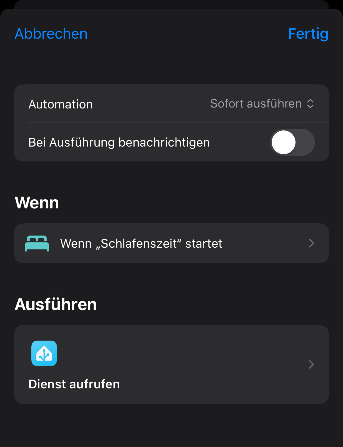

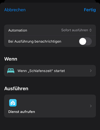

Du kannst aber zb, wie schon von den Vorredner vorgeschlagen, entweder ein Input Boolean an HomeKit durchreichen oder auch direkt diesen über die HA App ohne HomeKit. und zwar mit der Kurzbefehlen App von Apple. Dort ist es möglich automation zu starten wenn der Fokus „Schlafen“ aktiviert ist. Hier könnte man festlegen schalte Input-Boolean.person1-schlafen auf True und beim aufwachen halt auf false. Oder was auch immer, damit ist eigentlich ziemlich viel möglich. Und mit den Werten kann man dann ja in Home Assistant weiter arbeiten. Wenn beide Booleans auf true dann starte Szene schlafen usw.
