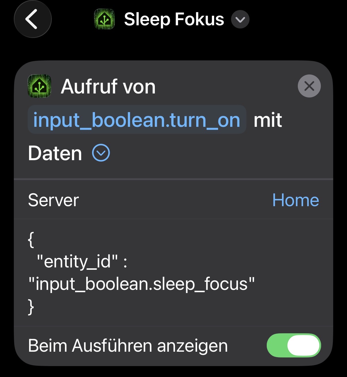

So schaut bei mir der Kurzbefehl aus und funktioniert auch.

Wann es aktiviert wurde, ist ja kein Problem. Da wäre ja einfach der Zeitpunkt wann der input_boolean.sleep_focus eingeschaltet wurde.
Darf ich fragen, wie du dahin gekommen bist. Ich bin offensichtlich zu blöd einen einfachen Kurzbefehl zu erstellen. Ich habe als Trigger den Fokus “Zuhause” und kann als Aufruf auch “input_boolean.turn_on” einstellen. Und dann? Wie und wo wähle ich dann den virtuellen Schalter aus? Danke.
Edit:
keine Ahnung was das Wörterbuch in der Automatisierung macht, aber nach drei weiteren Youtube Videos habe ich die Lösung. Bei Ausführen muss man nach “Home” suchen und da findet sich dann auch der von HA bereitgestellte virtuelle Schalter. Wenn man es erst einmal weiß, ist es ganz einfach.
