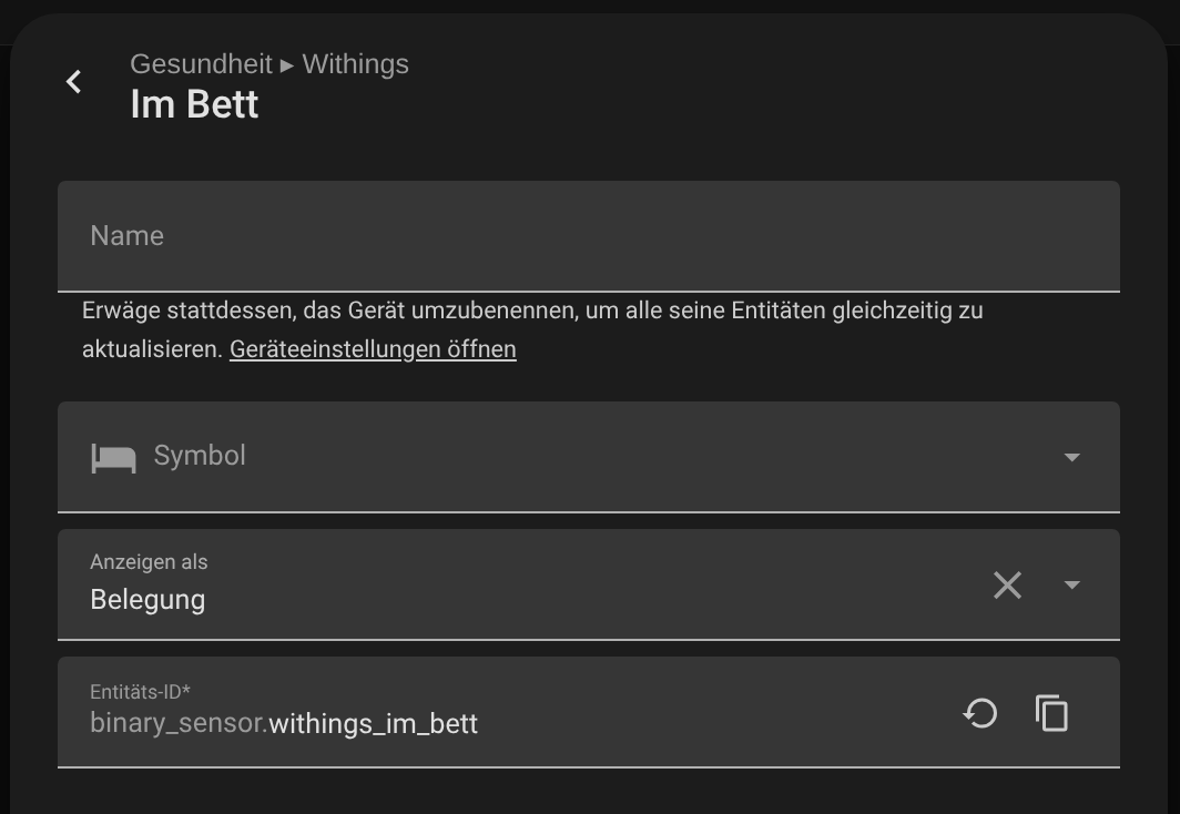

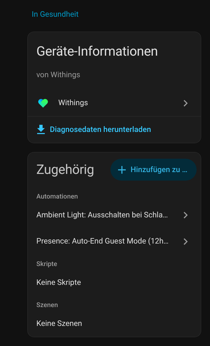

Wenn es jetzt nicht Minutengenau sein soll (jetzt dudelt die Kiste ja unendlich weiter) → Withings Schlafmatte unter die Matratze?
Angeblich schaltet die zwar WLAN aus und die Schlafdaten kommen gesammelt morgens nach dem Aufstehen in die App, aber zumindest die Belegung der Matte wird direkt übertragen (damit schalte ich auch “Schlafen”.
Evtl kommst ja damit weiter, die Matte trackt ja “Zeit zum Schlafen”
