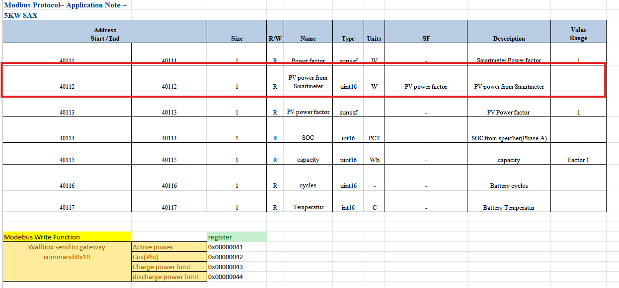

Leider ist die WebApp von SAX sehr bescheiden. Dort kann man nur die unterschiedlichen Leistungskurven anschauen, aber nicht die Tages, Wochen und Monatsverbräuche auslesen. Das ist wirklich sehr schwach. Auch fehlt mir eine Funktion in der App um die Speicherladung und Entladung zu begrenzen. Die App hat noch viel Luft nach oben.
Ich gebe die Hoffnung nicht auf, dass ich aus den Modbus Werten, die ich übermittelt bekomme, die Werte als kWh Werte in das Energieportal übermittelt bekomme.

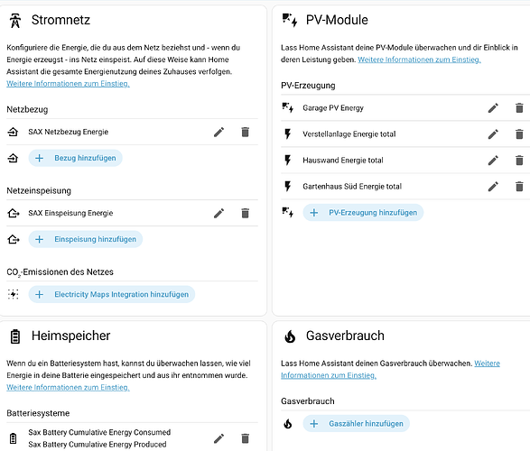

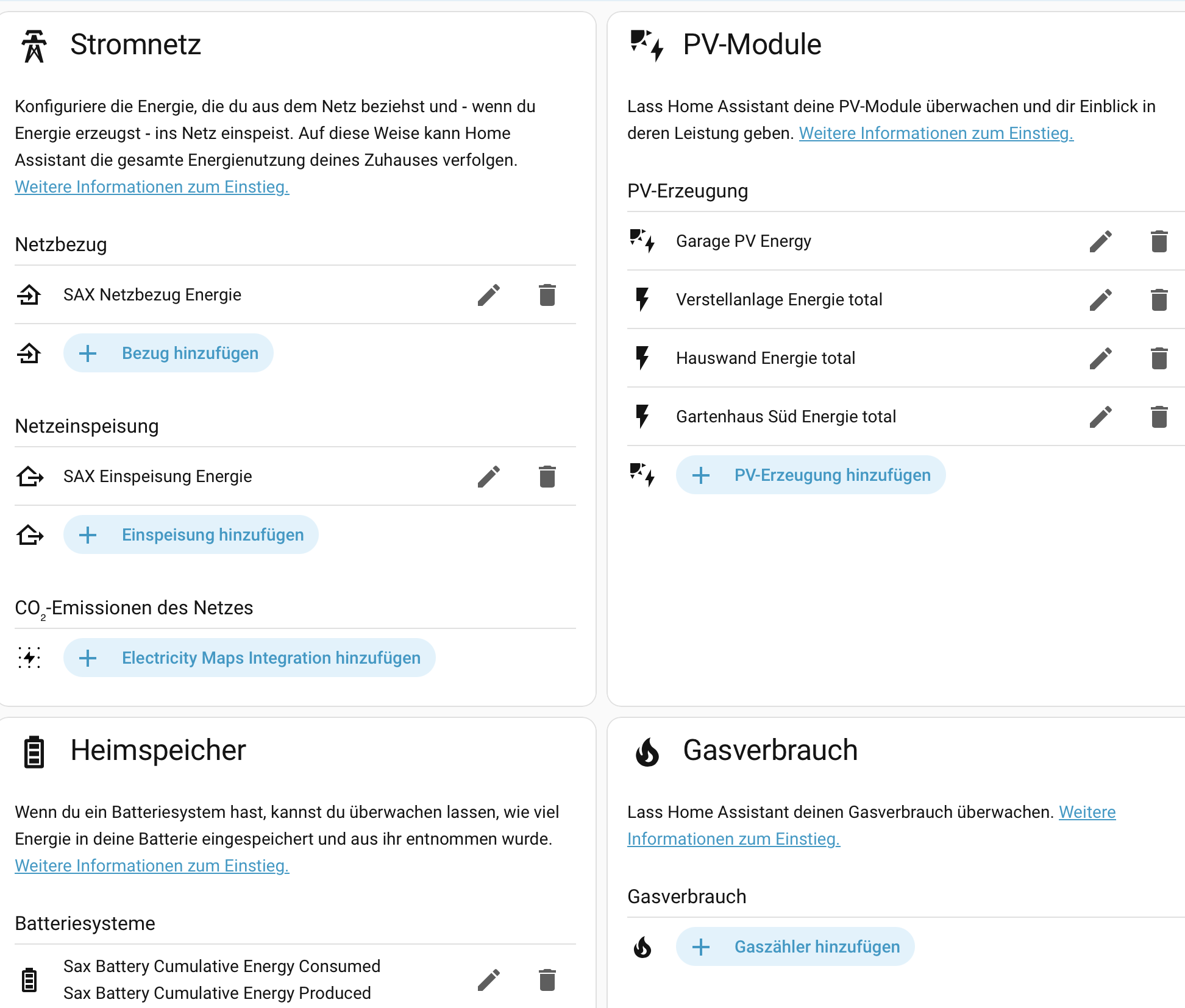

Im Anhang sind mal die Einstellungen aus dem Energieportal.
Die PV Module kommen aber nicht vom SAX Speicher sondern per ESP.
Ich kann dir mal die yaml zusenden die ich dazu benötige.
Ich habe auch noch EVCC am laufen, teilweise greifen die auch darauf zu. Ich habe von dem yaml Code leider keine Ahnung, bin froh wenn es irgendwie funktioniert :wink:
Die Modbuswerte kommen direkt aus der SAX Integration.
Ich hoffe es hilft dir vielleicht ein wenig weiter.

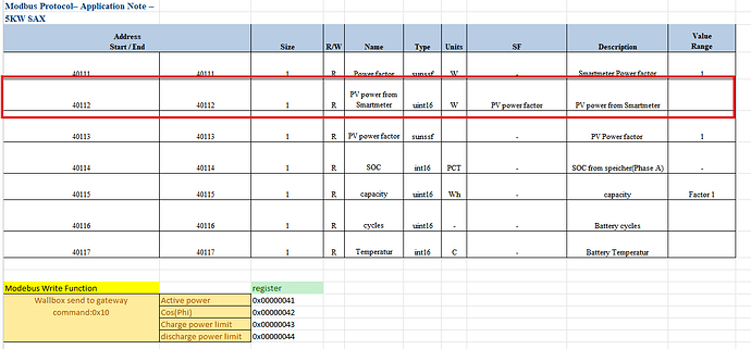

Ich habe von SAX die Infos über das AWD200 Smartmeter bekommen.
Die Daten sind per Modbus unter 40112 lesbar.
- name: "PV Leistung SAX"
 unique_id: sax_pv_power
 slave: 40
 address: 40112
 unit_of_measurement: "W"
 device_class: power
 state_class: measurement
 data_type: uint16
 scale: 10
Vielleicht hilft es dem einen oder anderen.
Hier noch die Übersicht von SAX
:crayon:by HarryP:
. Zusammenführung Doppelpost (bei Änderungen oder hinzufügen von Inhalten bitte die „Bearbeitungsfunktion“ anstatt „Antworten“ zu nutzen)
Mittlerweile gibt es das Kapitel „Unterstützte Protokolle“ in der Installationsanleitung.
