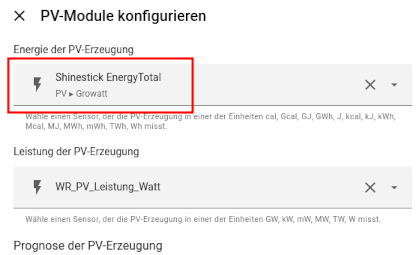

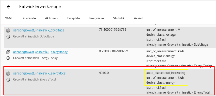

Um Dir dazu mal ein Beispiel zu zeigen: So habe ich z.B. den Energy Total Sensor meines Growatt WR, der aber bereits von Haus aus die passenden Attribute hat um ihn in dem Energy Dashboard einbinden zu können, dort eingebunden.

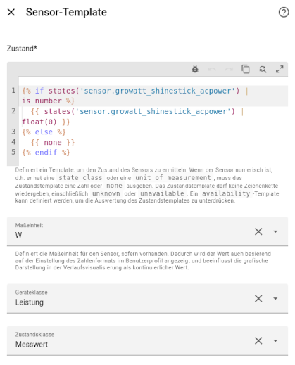

Und weil ich gerade dabei bin: Bei dem Sensor den Du im ersten Screenshot unten als WR_PV_Leistung_Watt sehen kannst haltet es sich um so einen Helfer
den ich auch gerade erst nachträglich für mein Energy Dashboard angelegt hatte und den ich bisher nicht so wirklich vermisst hatte. :laughing: Die Postings dazu findest Du in diesem Beitrag
und da ist auch noch ein kurzes Code-Beispiel dafür wie man einen Sensor auch per configuration.yaml bzw. customize.yaml anlegen könnte.
 sensor.growatt_shinestick_acpower:
   device_class: power
   unit_of_measurement: "W"
   state_class: measurement
