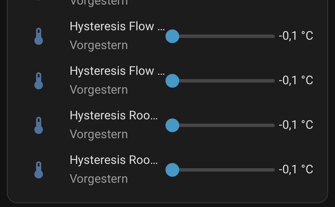

Danke für deine schneller Rückmeldung, Jay. Ich hab’s geschafft und jetzt werden mir auch sämtliche Daten angezeigt. @Andrewe wie hast du die Werte 1061, 1062, 1063 und 1064 für die Hysterese einstellen können?
Leider kann ich über den Control Mode die Werte nicht anpassen und über die Bedienung direkt am Innengerät geht das angeblich nur über die Erweiterten Einstellungen. Hier erhalte ich aber beim eingeben des FSV-Wert direkt eine Fehlermeldung.
Ich kann die Werte im Dashboard Control Mode anpassen.
Wenn du den Wert in der Kabelfernbedienung nicht findest, kannst du über den menüpunkt einfache Einstellung bei den FSV-Werten den jeweiligen FSV-Wert über den Code (1061) z.B. ansteuern und dort ändern. Die Fehlermeldung ist wohl eine falsche Anzeige und die Änderung soll angeblich trotzdem übernommen werden. Da kann ich aber nichts zu sagen, da ich den Wert bei mir im Dashboard umgestellt habe…

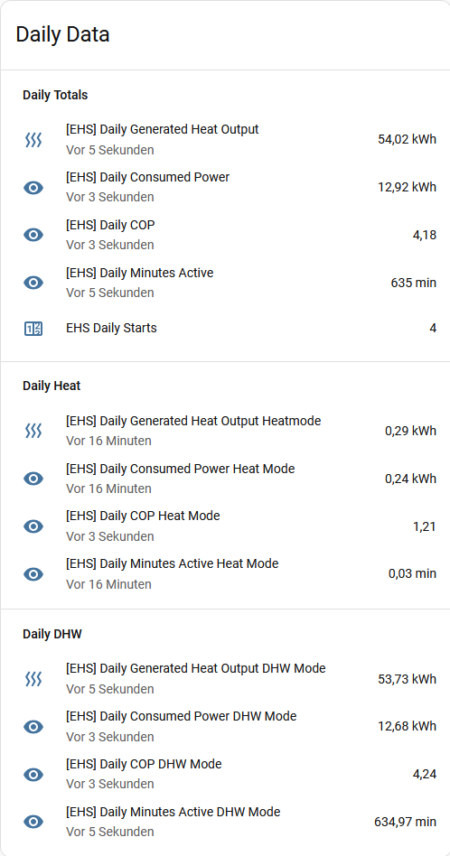

Mir ist gerade aufgefallen, dass die Werte für den Stromverbrauch nicht so recht passen können.
Ich hae gerade ca. 3°C Außentemperatur, und angeblich hat die WP seit 00:00 uhr 0,24 kWh für den Heat-Mode gezogen und 12,68 kWh für den DHW-Mode.
Es scheint, die Werte wären hier vertauscht. woran könnte das liegen?
Kann das an der Ansteuerung in der WP liegen?
Der Installateur war eine totale Katastrophe, hier kann also einiges schief gelaufen sein.
