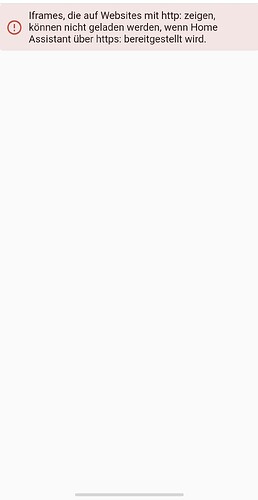

Ist das eigentlich der Standard-Weg für das Dashboard? Ich habe das Problem, dass ich HomeAssistant im Heimnetz über die IP und sonst über https und reverse Proxy nutze. Deshalb muss ich mich entscheiden, ob ich dass Dashboard über http oder https einrichte. Gibt es dafür eine Lösung?
Hier gibt‘s Informationen darüber.
Habe auch gerade das Problem festgestellt, dass ich von unterwegs gar nicht drauf zugreifen kann auch wegen der httpssperre.
Ist natürlich sehr ärgerlich und so wie es aussieht, gibt’s keine Lösung.
Schade. :frowning:

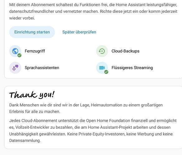

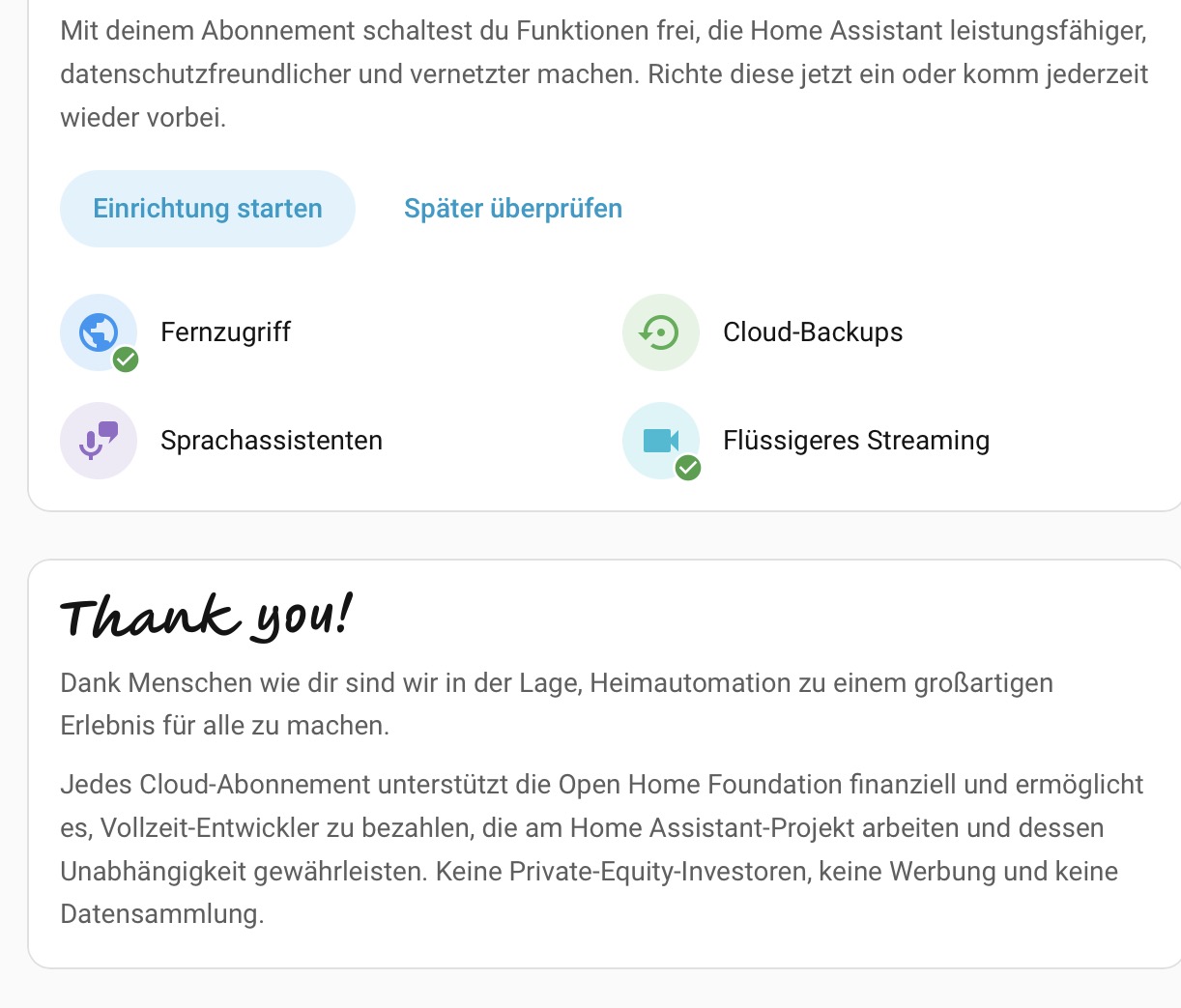

Auf Homeassistant kann ich über Nabu zugreifen, auf Stats geht das aber nicht von unterwegs.
Warum geht das bei mir?
