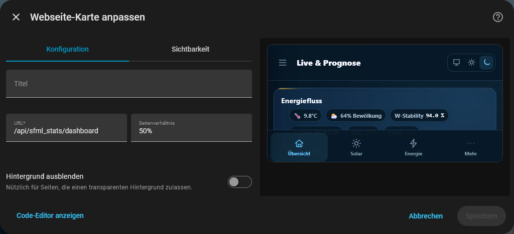

Ich bekomme auf dem Browser des PC’s eine Fehlermeldung:
grafik
Auf dem Dashboard habe ich die URL der mir im März im Forum gegeben wurde eingetragen.
Auf der Android-App und mit der Verbindung des Cloud Dienstes von Nabu Casa bekomme ich alles angezeigt.
Vielen Dank für eure Hilfe.
webseite Karte eintragen!

Irgendwie habe ich die URL aus dem Dashboard in Verdacht.

Was du einmal probieren kannst, die URL durch folgende zu ersetzen:
http://Eure-HA-IP:8123/api/sfml_stats/dashboard
Somit gibst du an, wie und womit sich verbunden werden soll.
Dann hast du allerdings den Nachteil, das du nicht mehr über NabuCasa aus zugreifen kannst, aber einen Versuch ist das wert.

Also Cache wurde gelöscht, hat aber nichts verändert. Die Variante mir der IP-Adresse lässt mir Firefox aus Sicherheitsgründen nicht zu, deshalb hatte ich damals ins Forum gepostet. und den Eintrag auf die aktuelle URL geändert. Ich warte mal das nächste Update ab, vielleicht geht es dann wieder… oder es kommt noch ein eintscheidender anderer Hinweis.

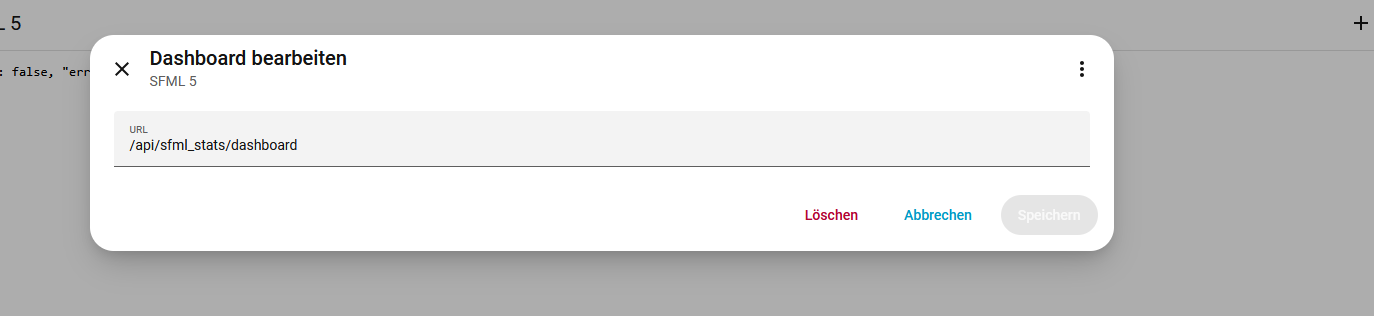

Was hast du denn für eine URL beim Dashboard? Mit eigener HA-IP so wie oben bei der Antwort von Johnny_1993?

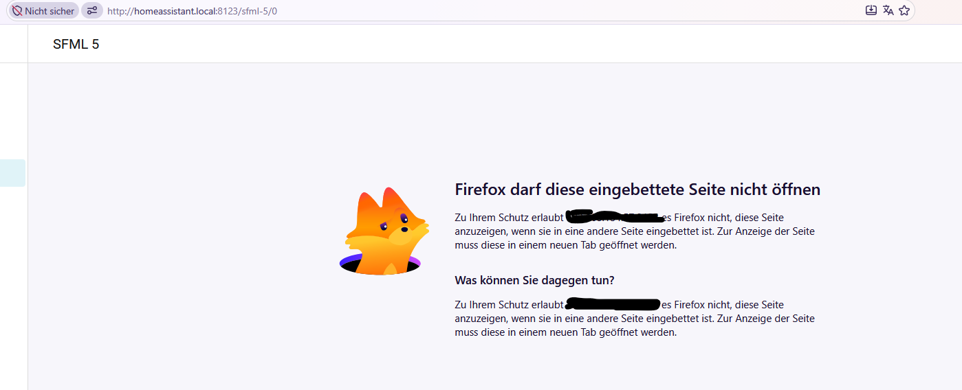

Guten Morgen,
vielen Dank für eure Hilfe, wie vermutet hat es sich durch ein Update erledigt. Ich habe gestern für Solar Forcast das Update gemacht und seither wird es auch in Firefox wieder ohne Fehlermeldung angezeigt.
OK Kommando zurück, Tab geschlossen wieder geöffnet, wieder Fehlermeldung… :frowning:
Meine Beobachtung: Wenn Homeassistant neu gestartet wird und ich lasse das Browser-Fenster stehen, dann bekomme ich zumindest die Fehlermeldung nicht mehr, so war das vorhin auch. Gerade hat er dann zumindest den schwaren Hintergrund zum Energiefluss geladen. Er hat auch schon einmal in so einer Situation die Rohdaten angezeigt und offensichtlich nicht alle Elemente der Darstellung geladen.
So sieht es aus, wenn ich im Dashboard http://Eure-HA-IP:8123/api/sfml_stats/dashboard verwende. Da is nix mit durchklicken. Wenn ich wie im zweiten Absatz beschrieben, in einem neuen Tab öffne, kommt die gleiche Meldung.
