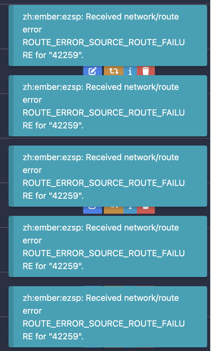

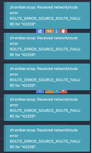

seit knapp 1 Monat habe ich Routing Probleme. Und zwar kommt es immer häufiger zu folgenden Fehlermeldungen:
Diese Meldungen treten auch bei Geräten mit anderer Nummer auf.
