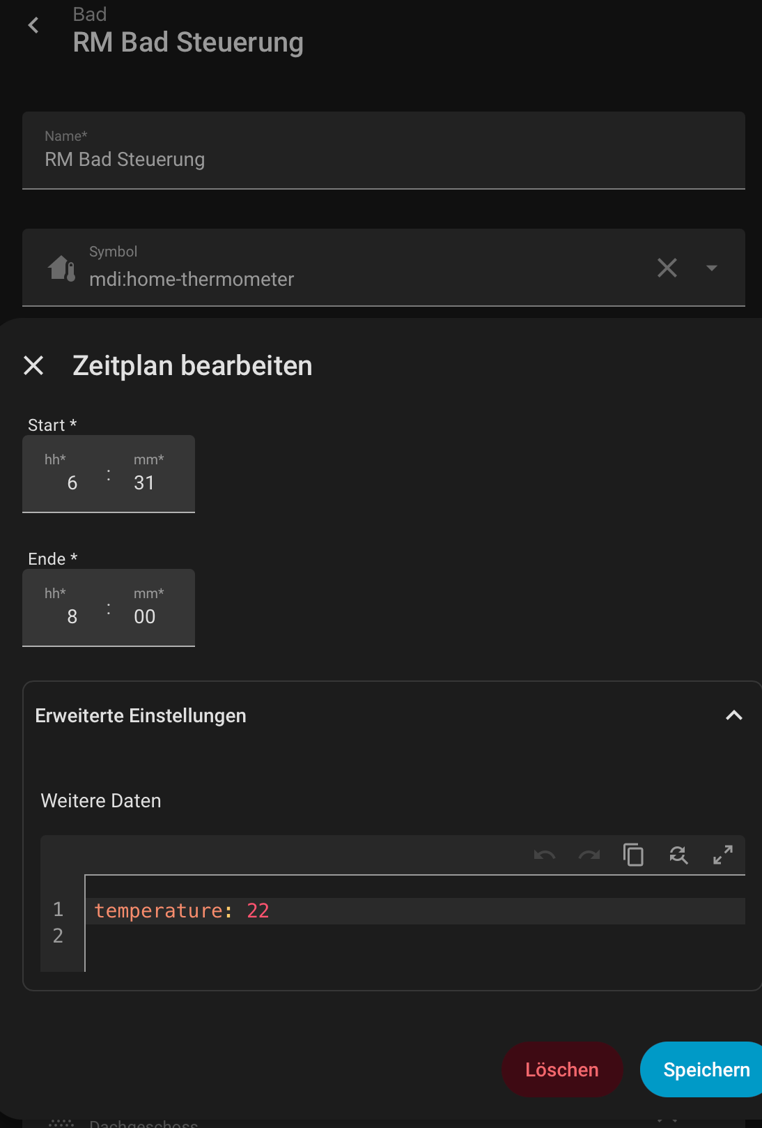

Mein Highlight: Die Zeitplan-Steuerung Besonders mächtig finde ich die Steuerung über den Standard-Zeitplanhelfer von HA. Ich kann in jedem Zeitblock als erweiterte Variable eine eigene Temperatur mitgeben. Falls kein Wert hinterlegt ist, wird einfach die vordefinierte Komforttemperatur genutzt. So lassen sich gerade für das Bad extrem einfach mehrstufige Temperaturblöcke für einen Tag einrichten:
  • Nachts: 19 °C (Eco)
  • Morgens: 22 °C (Duschen)
  • Tagsüber: 20 °C (Basis)
  • Abends: 21 °C (Wohlfühlen)
Das Beste daran: Ich muss dafür keine komplexen Automatisierungen schreiben. Mir gefallen dabei die kleinen Details, wie zum Beispiel die Möglichkeit, die Zeithelfer direkt aus der Integration heraus erstellen und bearbeiten zu können – das spart langes Suchen in den Einstellungen.

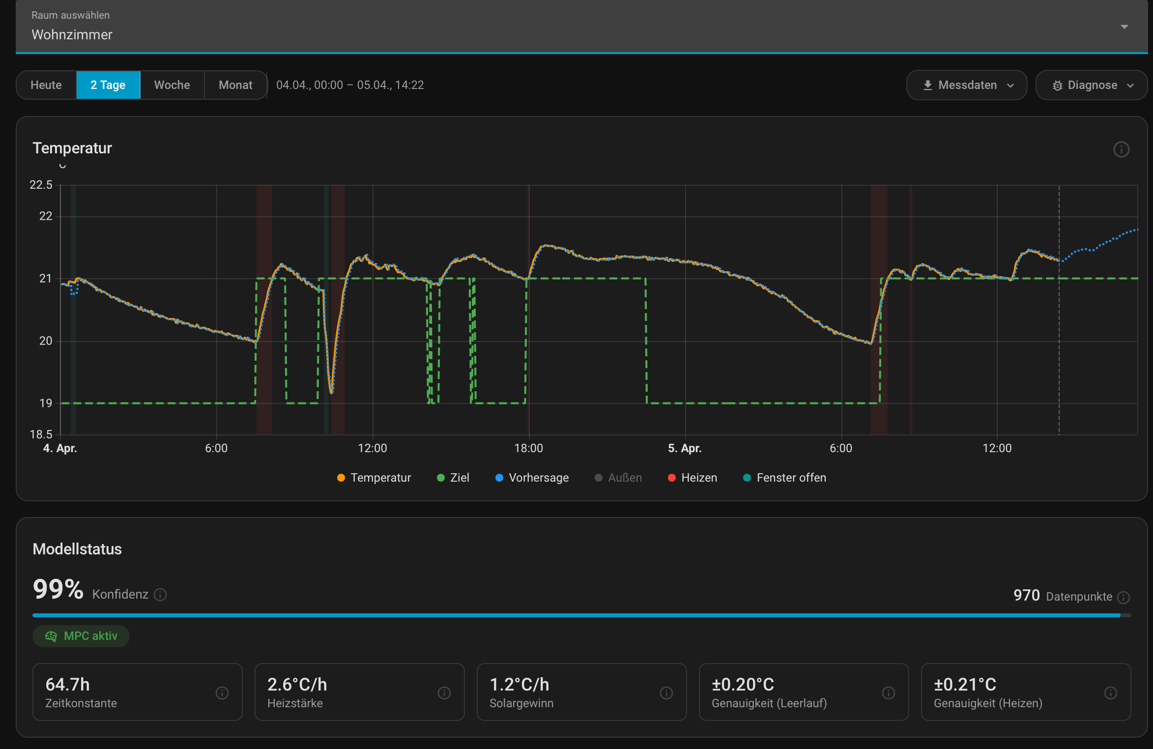

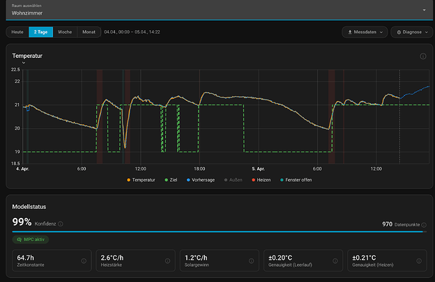

Dynamische Planung & Visualisierung Ein weiteres starkes Feature: Die Zeitpläne werden anscheinend dynamisch berechnet. Das System beginnt bereits vor dem eigentlichen Zeitblock mit dem Aufheizen, damit die Zieltemperatur pünktlich zum Start des Blocks erreicht ist. Man muss also nicht mehr selbst ausrechnen, wie viel Vorlauf die Heizung braucht – RoomMind erledigt das im Hintergrund.
Zudem bietet die Integration vorgefertigte Zeitreihendiagramme. Diese bereiten das gesamte Temperaturgeschehen grafisch sehr ansprechend auf und liefern zusätzliche Einblicke in das spezifische Wärmeverhalten des Raums. So sieht man auf einen Blick, wie effektiv die Steuerung arbeitet.

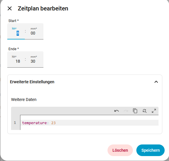

Ich habe mal gelesen, man kann jedem Bereich im Zeitplan eine individuelle Temperatur mitgeben:
Gezielte Temperatureingaben im Heizplan mit:
temperature: 23
Finde die Quelle leider nicht und habe es auch noch nie ausprobiert, weil ich es nicht brauche:

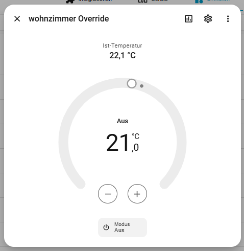

  2. Mir ist folgendes aufgefallen. In der Raumansicht des RoomMind-Dashboards wird die Zieltemperatur korrekt dargestellt. Entweder die Zieltemperatur des Zeitplanes oder bei Manueller Änderung die individuelle Zieltemperatur.
    Fügt man jedoch in einem anderen Dashboard eine Thermostat-Card hinzu und bindet dort als Entität “climate.roommind_override” ein, wird scheinbar die eingestellte Komfort-Temperatur als Zieltemperatur angezeigt. Nicht aber die des aktiven Zeitplanes.
    Hier wäre es wünschenswert die Zeitplan-Zieltemperatur als Soll-Temperatur angezeigt zu bekommen.
