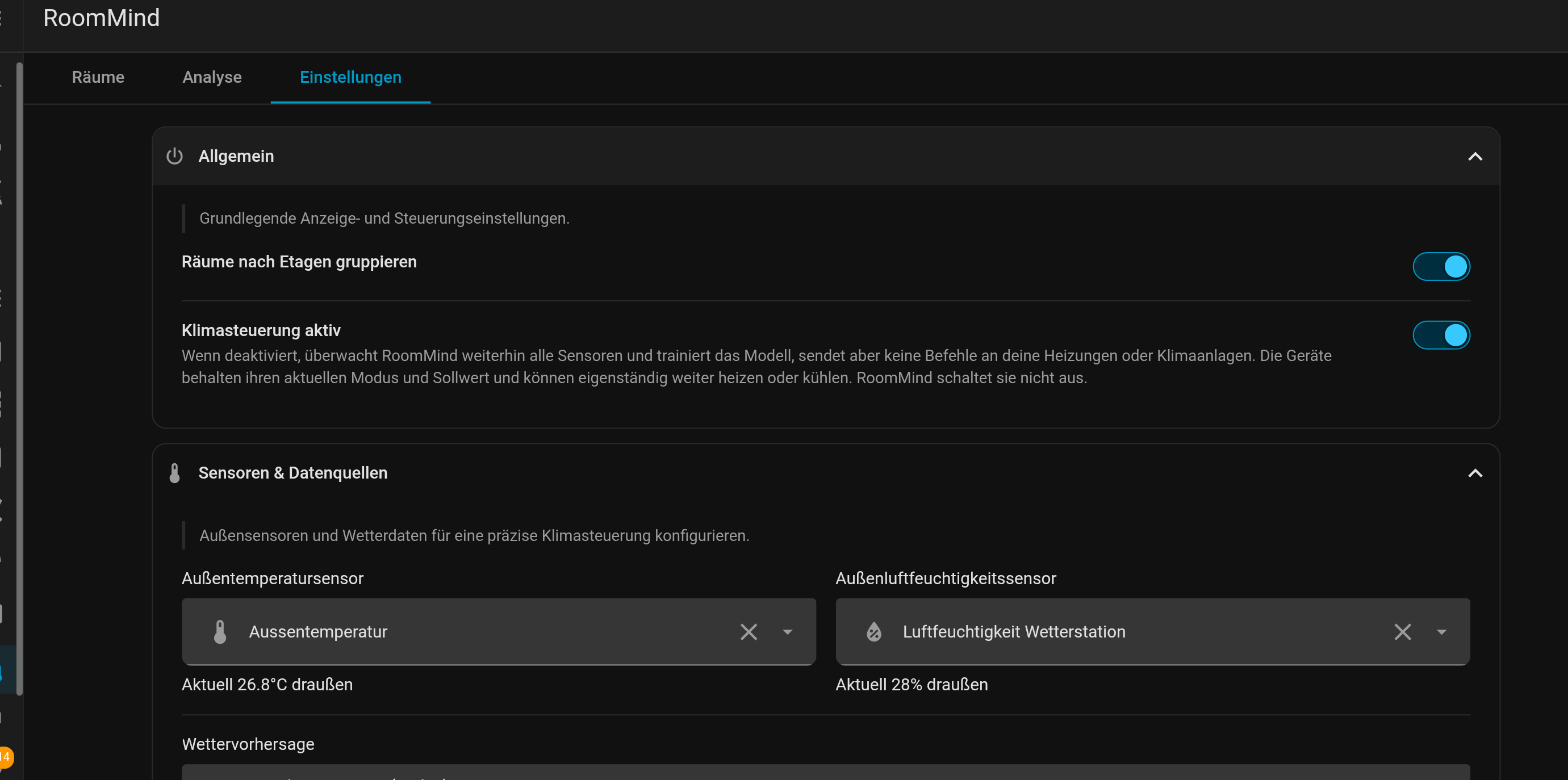

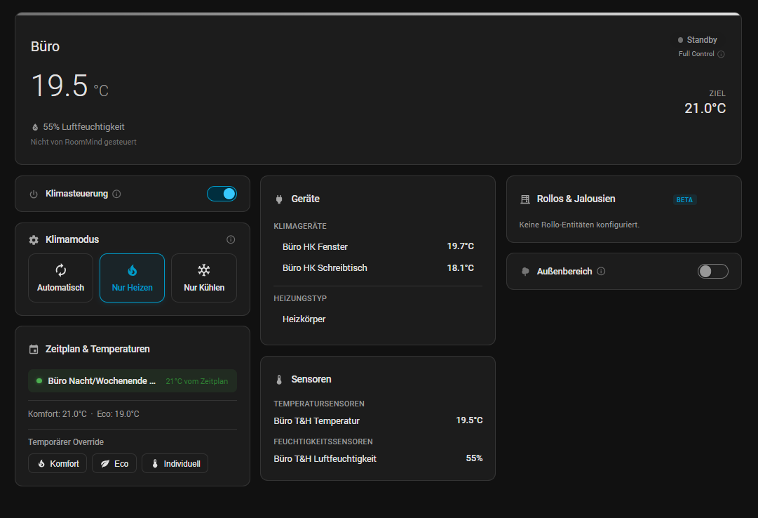

Hallo, ich hab Roommind schon ne weile laufen, über den Sommer aber logisch nicht geheizt.
Nun will ich es probieren aber irgendwie steuert roommind meine Thermostate nicht. Es steht “full control”, es sollte aktuell geheizt werden da zieltemp 21° ist und die temp des raumsensors 19,5° anzeigt. Aber die Thermostate stehen auf aus.
Hab den Raum auch schon gelöscht und neu angelegt, aber weiterhin keine funtion.
Vielleicht hat jemand einen Tipp was ich hier noch versuchen könnte.
Danke schon im Voraus.
Wie hast du die Heizsperre bzgl. der Aussentemperatur festgelegt? Standardmässig sind da glaube ich 18 Grad hinterlegt, und momentan erreicht man diese Temperaturen draussen ja noch relativ leicht.

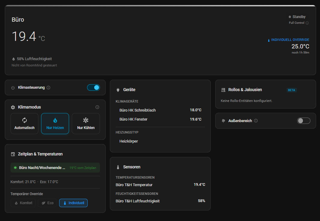

an die heizsperre hatte ich auch gedacht, aber das war leider auch nicht der grund, habe test weise die heizsperre auf 25 grad gestellt und versuche gerade auf 25° im raum zu heizen. keine reaktion.
Bei dir steht oben links im Screenshot „Nicht von Roommind gesteuert“. In diesem Zustand beobachtet Roommind den Raum zwar nur noch, schickt aber keine Steuersignale mehr an die Thermostate – obwohl die Heizungssteuerung bei dir im System eingeschaltet ist.

was ist denn der unterschied zwischen “full control” rechts oben und “nicht von roommind gesteuert”?
Servus,
hab am Anfang auch an mir gezweifelt, hast du den Schalter Klimasteuerung aktiviert ?
Gruss
LORG
Hier die Unterschiede:
RoomMind: Die Modi im Vergleich
  • Nicht vom RoomMind gesteuert: Die aktive Klimasteuerung (Ansteuerung von Thermostaten, Klimageräten etc.) ist deaktiviert. Das MPC-Modell lernt jedoch weiterhin im Hintergrund das thermische Verhalten deines Raumes, und auch die Rolladensteuerung bleibt aktiv.
  • Full Control: Das Modell hat das Raumverhalten gelernt und regelt die Heizung proaktiv, um die Zieltemperatur präzise zu erreichen. Im Gegensatz zum reinen Lernmodus, bei dem die Geräte schlicht so lange eingeschaltet bleiben, bis der Sollwert erreicht ist.
Die offizielle Beschreibung dazu:
RoomMind hat volle Kontrolle über deine Klimageräte. Ein externer Temperatursensor liefert die tatsächliche Raumtemperatur, was eine proportionale Setpoint-Berechnung ermöglicht. Der Geräte-Setpoint wird dynamisch basierend auf der MPC-Leistung angepasst. Das thermische Modell (EKF) lernt das Verhalten deines Raums für optimalen Komfort und Energieeffizienz.
Hattest du auch einmal die Version gecheckt?
das war es tatsächlich, ach herrje… vielen Dank. Ich dachte hier bei Klimsteuerung wären nur “Klimaanlagen” gemeint. Vielen Dank dafür
