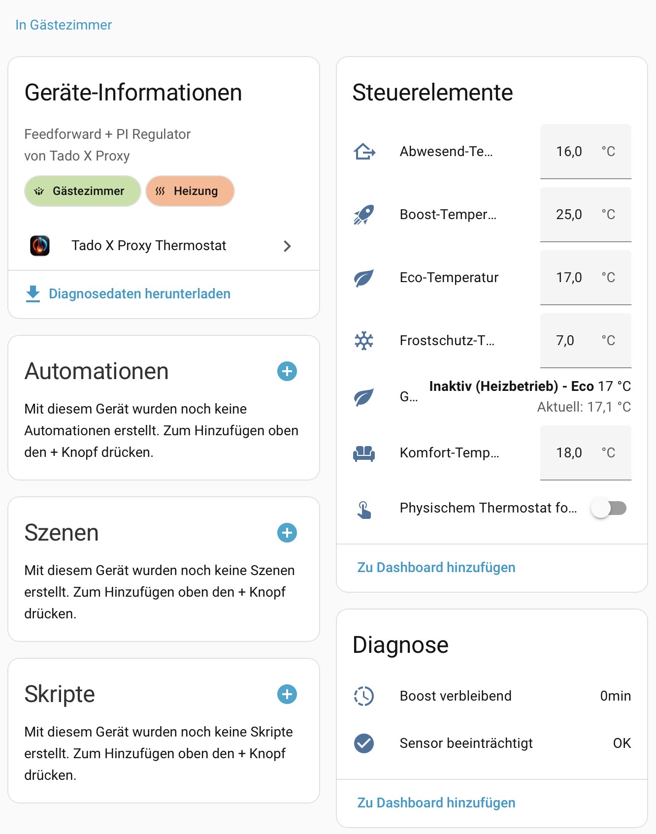

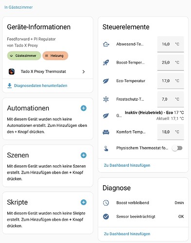

Einige der Features im Überblick
Der Proxy-Thermostat kennt sechs Betriebsmodi: Komfort, Eco, Boost, Abwesend, Frostschutz und Manuell. Alle Preset-Temperaturen sind als eigene number.*-Entitäten in HA verfügbar und lassen sich direkt in Automationen nutzen.
Der Boost-Modus heizt kurzzeitig auf eine konfigurierbare Boost-Temperatur. Die Dauer des Boosts lässt sich in den Optionen der Integration einstellen, danach schaltet der Proxy automatisch auf Komfort zurück.

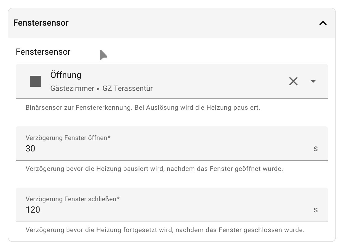

Die Fenstererkennung überwacht einen optionalen Binärsensor. Beide Verzögerungen sind in den Optionen frei konfigurierbar: wie lange nach dem Öffnen gewartet wird, bevor auf Frostschutz gewechselt wird, und wie lange nach dem Schließen gewartet wird, bevor das vorherige Preset wiederhergestellt wird. Die Schließverzögerung verhindert dabei einen aggressiven Heiz-Burst nach dem Stoßlüften.

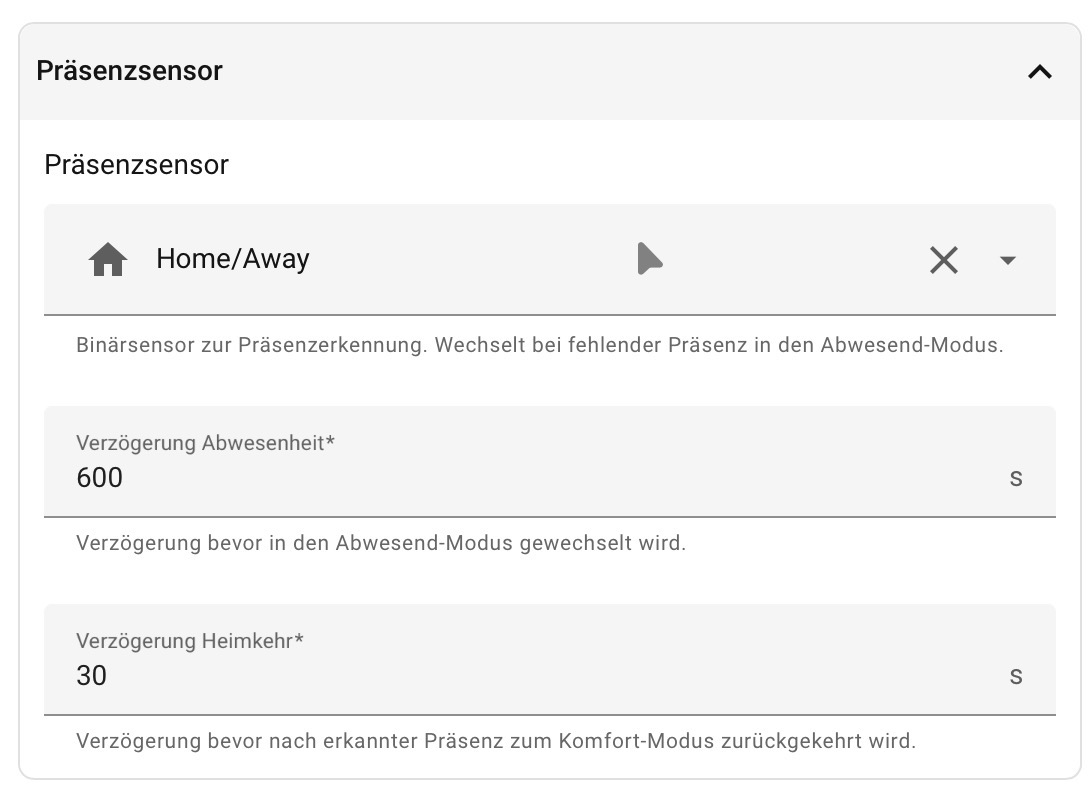

Der Präsenzsensor funktioniert ähnlich: Wenn niemand mehr zu Hause ist, wechselt der Proxy nach einem frei konfigurierbaren Timeout auf das Abwesend-Preset und kehrt automatisch zurück, sobald jemand heimkommt.
Der Schalter “Physischem Thermostat folgen” erkennt, wenn jemand am echten Tado TRV direkt eine Temperatur einstellt (Differenz >1,5 °C zur letzten Vorgabe), und übernimmt diese Änderung automatisch in den Manuell-Modus.

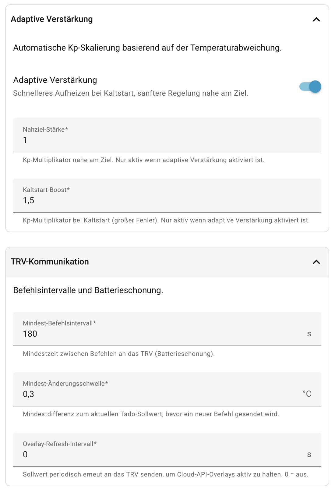

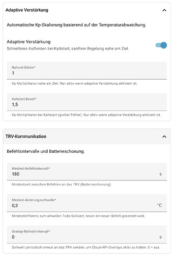

Das neu eingeführte, optionale Adaptive Gain Scheduling passt die Regelparameter Kp und Ki automatisch an den aktuellen Betriebszustand an. In der Aufheizphase, also wenn der Raum noch weit von der Zieltemperatur entfernt ist, arbeitet der Regler aggressiver, um schnell auf Temperatur zu kommen. Nähert sich der Raum dem Sollwert, wechselt der Regler automatisch in einen sanfteren Modus, um Überschwingen zu vermeiden.
Für die Diagnose stellt die Proxy-Entität Attribute wie room_temp, tado_internal_temp, correction_applied und den aktuellen integral-Wert bereit, die direkt in den Entwicklerwerkzeugen sichtbar sind.

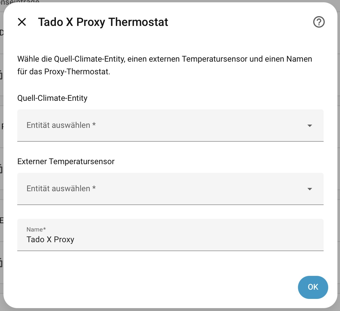

Die Integration ist über HACS als Custom Repository verfügbar. Bei der Erstkonfiguration werden nur drei Dinge abgefragt: der echte Tado X TRV als climate.*-Entity, ein externer Temperatursensor (sensor.* mit device_class: temperature) und ein Name für den Proxy. Alle weiteren Parameter lassen sich danach bequem über die Optionen der Integration anpassen.

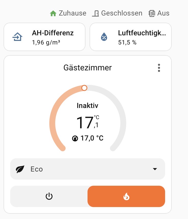

Ein Blick auf mein Heizungs-Dashboard
Zum Abschluss noch ein kurzer Einblick, wie ich die Integration in meinem eigenen Dashboard nutze. Die Hauptansicht zeigt eine Thermostatkarte pro Raum mit der aktuellen Raumtemperatur, dem Sollwert und dem aktiven Preset. Dazu kommen ein paar Statuskarten, die auf einen Blick zeigen ob ein Fenster geöffnet ist, ob der Präsenzsensor jemanden zu Hause erkennt und ob gerade eine Lüftungsempfehlung aktiv ist.

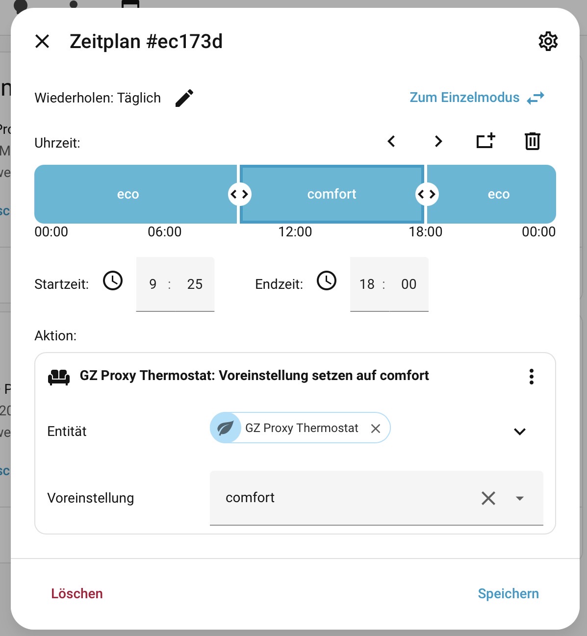

Für die Zeitsteuerung setze ich die Scheduler Component zusammen mit der Scheduler Card ein. Darüber lassen sich Zeitpläne für die verschiedenen Presets komfortabel direkt im Dashboard verwalten, also zum Beispiel wann der Raum auf Komfort hochgeheizt werden soll, wann auf Eco gewechselt wird und so weiter. Die Kombination aus Proxy-Thermostat und Scheduler gibt einem eine vollständige Heizungssteuerung, die komplett lokal läuft und sich trotzdem sehr flexibel bedienen lässt.

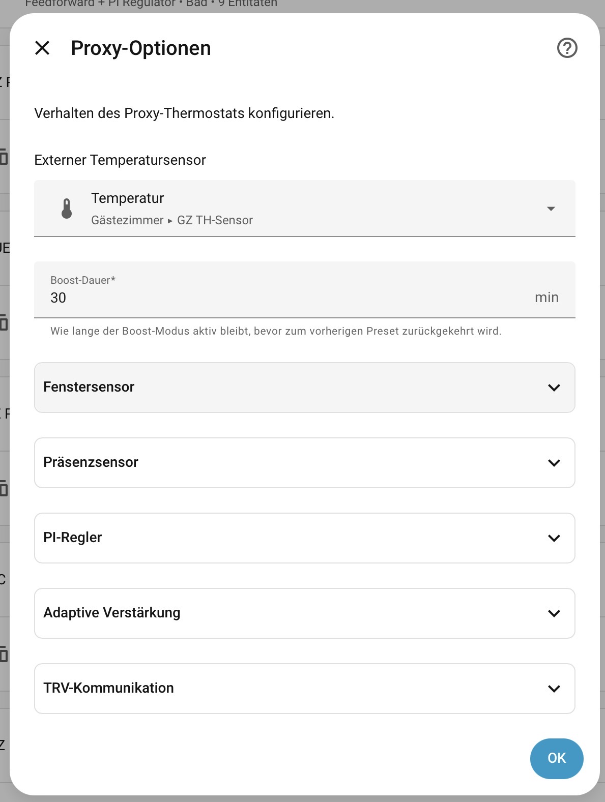

Übersicht der Proxy Optionen mit allen Expandables und Einstellungen zum Fenstersensor:
Anbei einige Screenshots zum obigen Post:
Optionen zur Präsenzerkennung, der Adaptiven Verstärkung und TRV Kommunikation:

Ersteinrichtung:
Zeitplan über Scheduler-Component:
