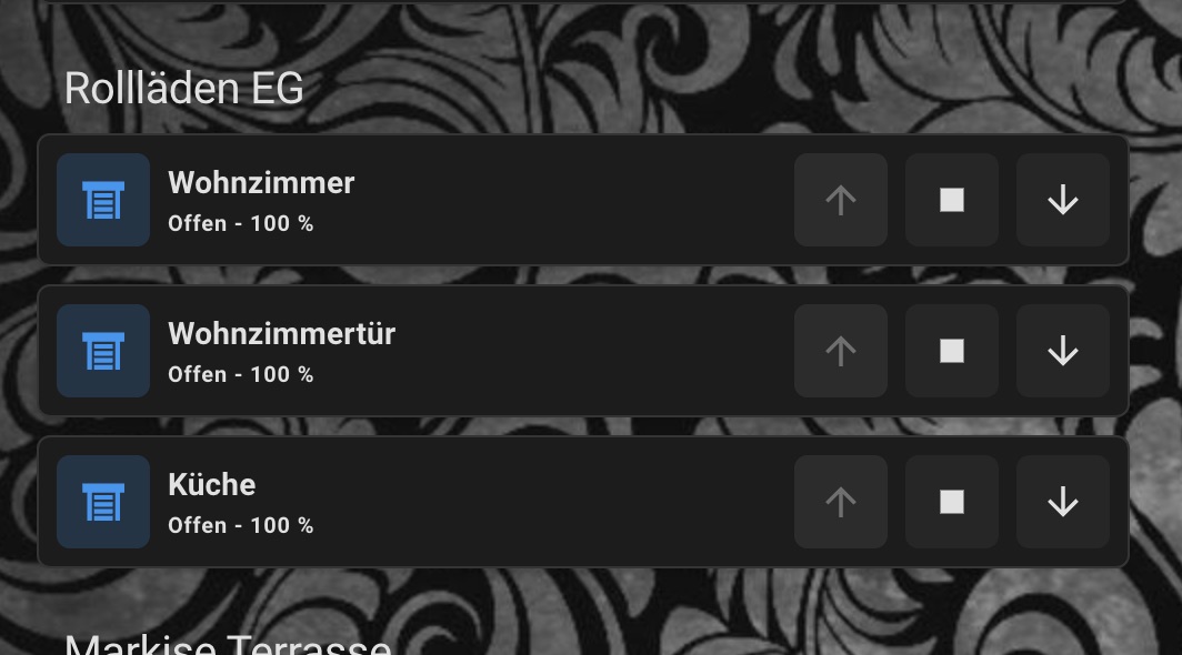

Ich habe die MUSHROOM-Cards installiert und benutze dafür die custom:mushroom-cover-card.
type: vertical-stack
cards:
- type: custom:mushroom-cover-card
entity: cover.tm_c_livingroom_cover
show_position_control: false
show_buttons_control: true
fill_container: false
icon: mdi:window-shutter
secondary_info: state
layout: horizontal
entity: cover.wohnzimmer_tur_cover_1
layout: horizontal
Es kann auch die "show_position_control: " aktiviert werden, dann geht es noch über einen Schieberegler…

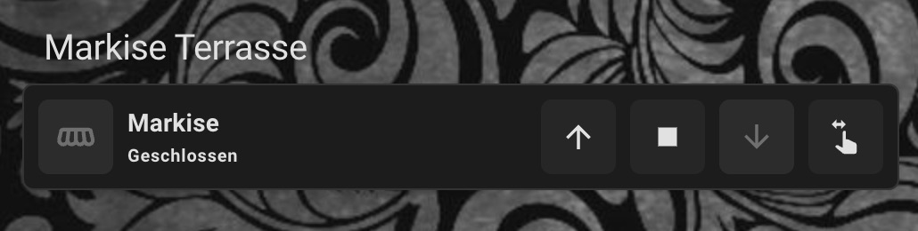

Die Shutter Row Card kann mit Buttons für Positionen ausgestattet werden:
