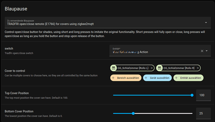

ich setze auch zwei dieser Rollos im Schlafzimmer ein, ich habe mir da aber nicht eigenes gebastelt, sondern habe mir ein Blueprint genommen um die Rollos, mit den beiliegenden Tastern zu steuern.
Blaupause → TRADFRI open/close remote (E1766) for covers using zigbee2mqtt
Dann eine Automatisation erstellen
Wenn noch fragen seien sollten, dann melde Dich einfach.
Danke, das hilft mir in jedem Fall weiter!
