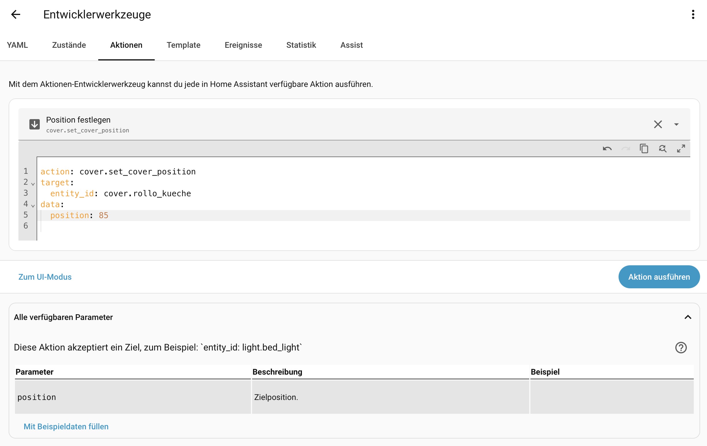

Funktioniert die Aktion denn außerhalb der Automation?
Das funktioniert:
Das hier:
war so:
nicht gemeint..,. denke ich…

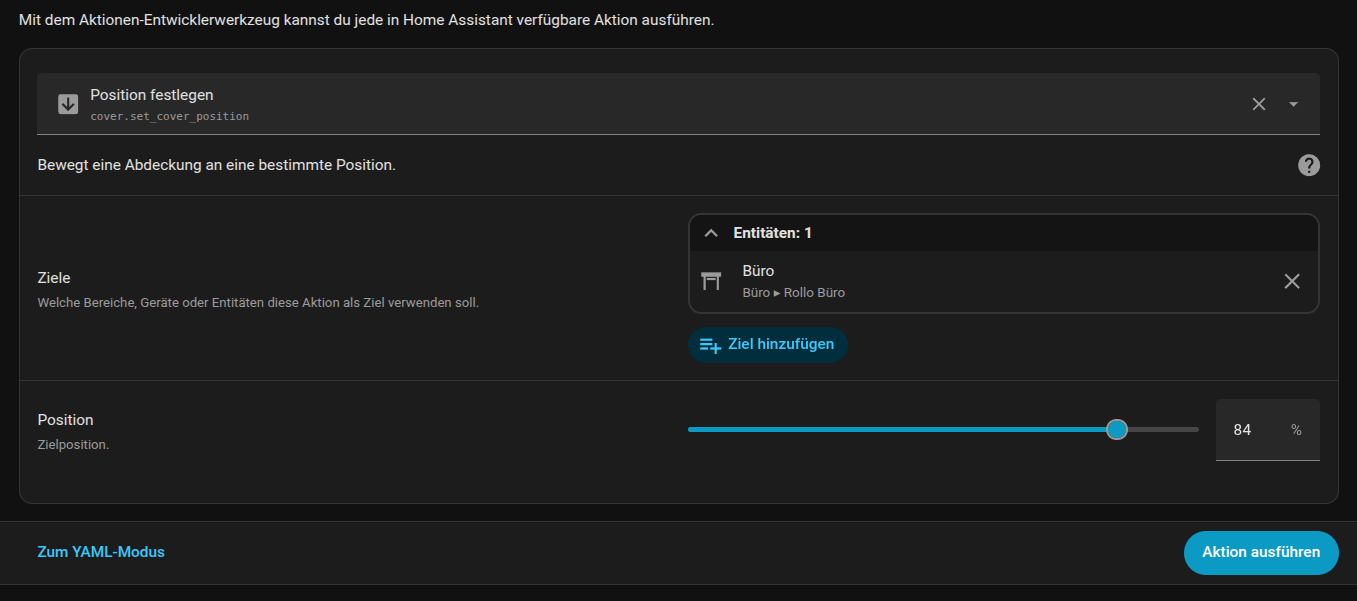

Schritt-für-Schritt
  1. Gehe in Home Assistant auf Entwicklerwerkzeuge
  2. Klicke oben auf den Reiter Aktionen.
  3. Suche im Feld “Aktion” nach “Position festlegen” und wähle das aus. (für Cover)
  4. Klicke auf Entität auswählen und wähle dein Rollo
  5. Setze einen Haken bei Position und gib den Wert ein.
  6. Klicke auf die Schaltfläche Aktion ausführen.
Das ganze funktioniert nur, wenn du den Shelly auch kalibriert hast. Ohne Kalibrierung kein current_position

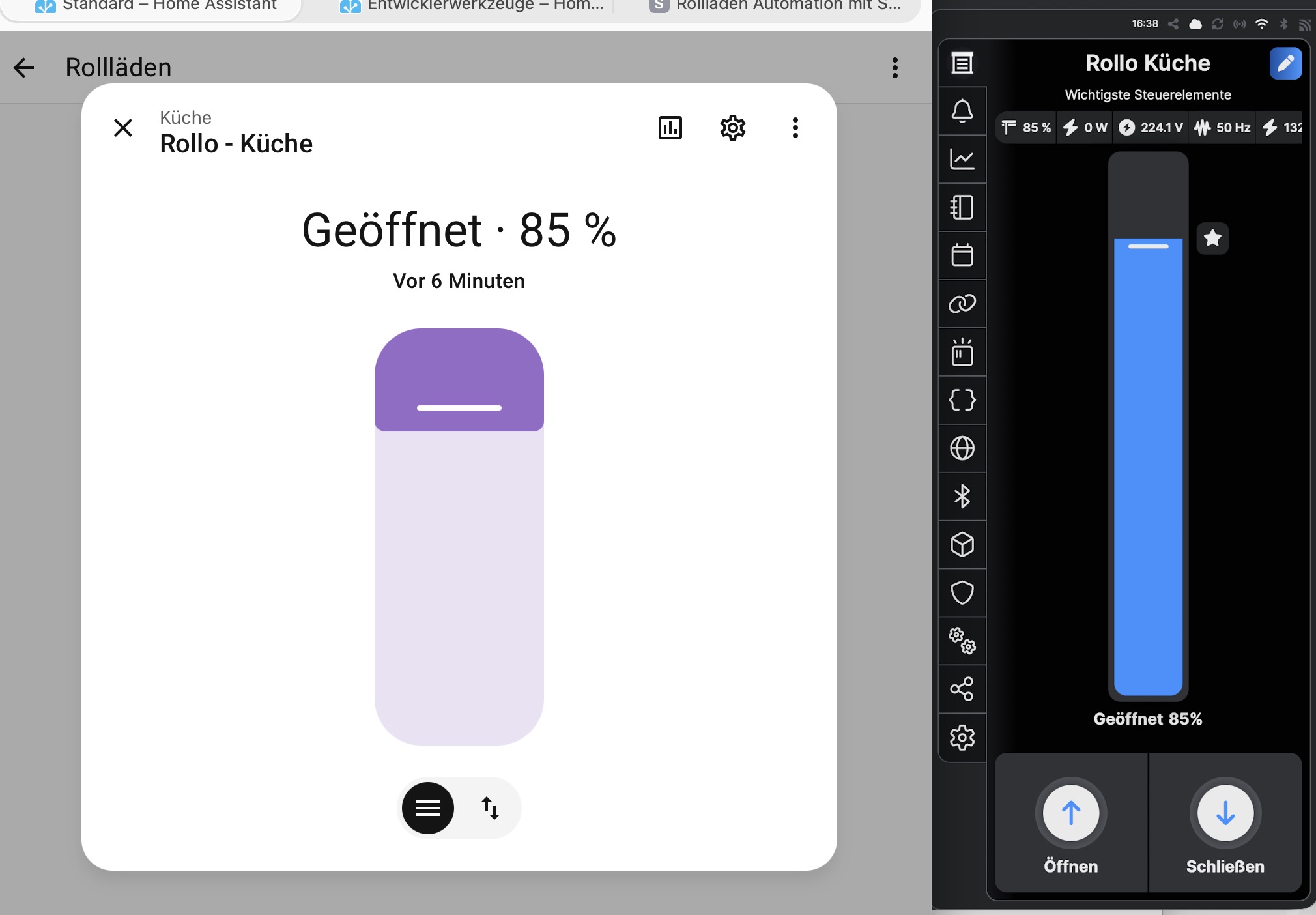

Ja ich hatte meinen Post schon bearbeitet. Das funktioniert.
Im HA und in der Shelly App steht das Rollo auf jetzt auf 85%.
Ich hatte es vorher ganz geschlossen und dann die 85% eingestellt. Der Rollladen steht jetzt aber nicht an dieser Position sondern ist ganz hochgefahren. Trotzdem steht er auf 85%. Irgendwie verschieben sich die Positionen. Das ist das eigentliche Problem. Die 85% wandern nach oben.
