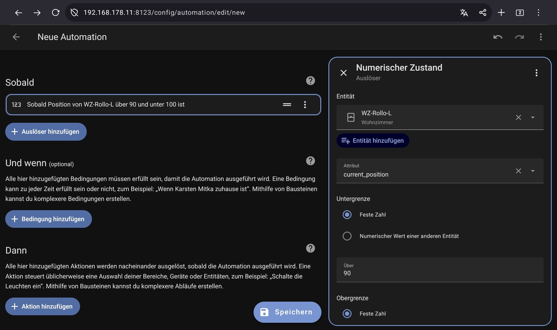

Hätte ja eigentlich lieber mit den Entitäten als Auslöser gearbeitet, aber da kann ich den Auslösebereich von 90 bis 100 % nicht vorgeben.
Warum nicht? Entität → Numerischer Zustand → Entität wählen → Attribut wählen → Von-Bis Werte eintragen.
Ist jetzt nur ein Beispielbildschirmfoto, kann man natürlich genauso unter “Sobald" (als Bedingung) anlegen.
Hast Recht. Ich hatte den numerischen Zustand übersehen. Danke.
