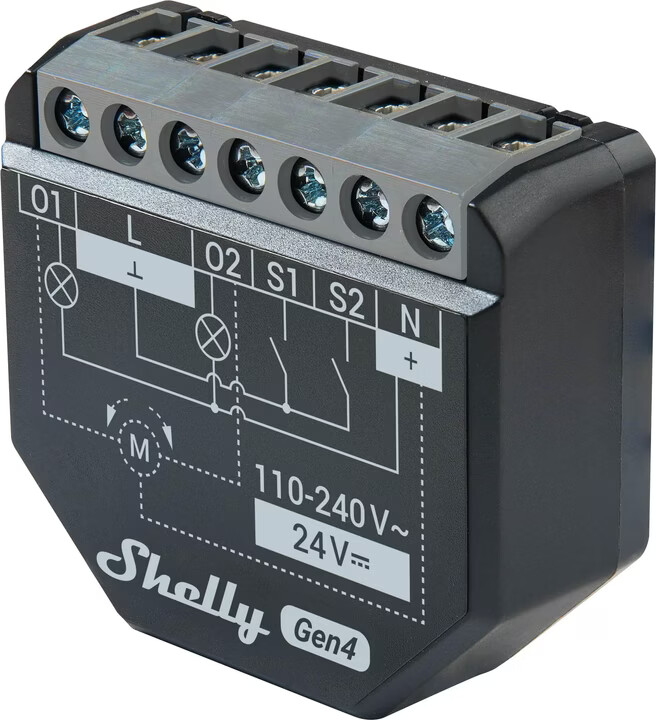

Ein Shelly 2pm als Rollladen konfiguriert (Cover) verhindert das doch?
Ich meine mich zu erinnern, wenn Richtung A aktiv und dann Richtung B betätigt wird, dass der Behang dann erstmal stoppt. Erst durch erneutes betätigen wird dann die „neue“ Richtung aktiv
Vielleicht habe ich jetzt was falsch gelesen/verstanden - aber keinesfalls irgendwelche Motorausgänge mit einem mechanischen Taster parallel schalten - und kein auch Gefummel mit Relais usw.
Der Shelly 2PMGen4 Gen4 (mit WLAN + Zigbee), Gen3 nur WLAN) hat separate Anschlüsse für die mechanischen Taster (S1 und S2) - kann aber auch ohne diese betrieben werden.
Wenn die mechanischen Taster einen Befehl erteilen und die HA den gegenteiligen Befehl sendet, gewinnt (übersteuert) der zuletzt erteilte Befehl.
Habe ich soeben an meinem Shelly 2PM Gen4 getestet.
Ergänzend noch, man kann einstellen, ob man Taster oder Schalter dran hat.

Ich wusste nicht, dass es diesen Schalter gibt, danke für den Hinweis.
Das ist natürlich viel einfacher und besser als eine Bastelei mit 2 Relais.

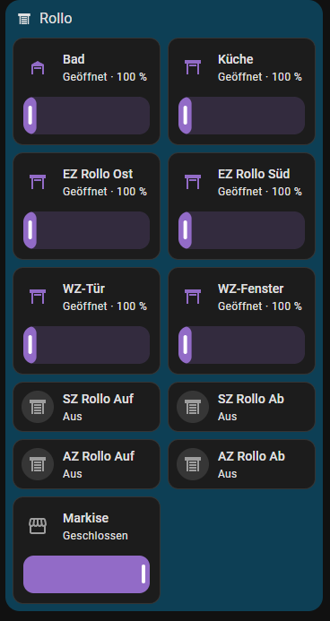

Ich habe damit bei mir jedes Rollo und auch die Markiese so wie meine Garagentore damit bestückt
Das schaut dann so in HA aus bei mir ja separate Schalter sind verbaut und an den Türen für den Balkon ist ein Addon verbaut mit reed kontakten wenn die Tür gekippt wird fährt der Rollo 20% auf und beim öffnen der tür automatisch ganz auf.
Das klappt mit dem Schelly 2PMGen4,

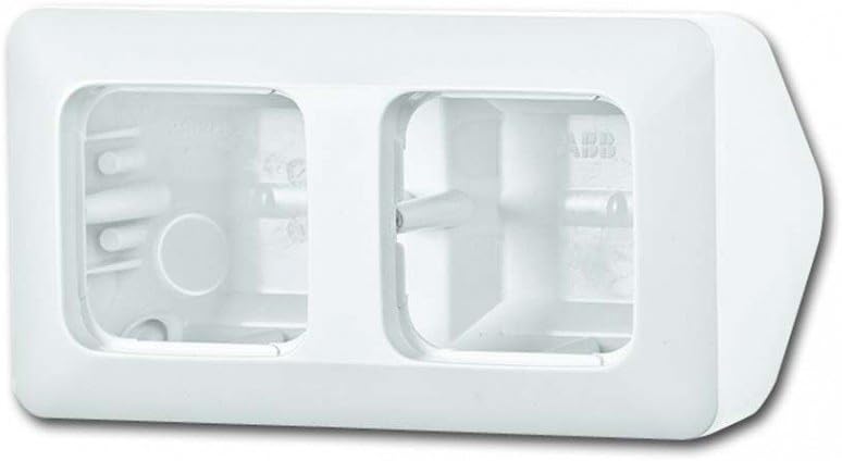

Jetzt hab ich noch das problem mit dem Aufputz. Die jetzigen Knebbelschalter sind gerade mal 40mm tief, 62mm hoch und 55mm breit.
Da krieg ich den nicht rein.
Habt ihr einen tip ob es AP Markisenschalter gibt die deutlich grösser sind wo der Shelly noch reinpasst. Oder muss ich ne leerdose daneben schrauben wo der Schelly reinkommt.
Wie macht ihr das?

wir haben das in der Ecke der Veranda aufputz montiert, da rein den Shelly + Taster + Steckdose
